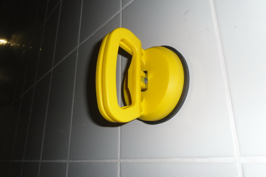

Раз пошла такая пьянка - снимите одну плитку - и фото в студию. Плитки и что под ней. Устройте тест-драйв основанию - поцарапать чем-нибудь(сыпется основание или нет), постучать (аккуратно) деревяшкой (послушать какой звук).

Irra написал : Буду этого своего плиточника долбать, когда в Москве опять появится, вроде пока не прятался. Даже сам предложил такой же вариант с аккуратным съёмом и поклейкой на клей на те же места, но в следующем году обещал сделать.
дремель,гоп или болгарку ему в руки в зависимости от ширины швов

FARAON7575, что за индейские письмена на последнем фото?
Аватар пользователя
FARAON7575
Регистрация: 04.05.2009
Сообщений: 11027
23.10.2012 в 12:23:53
Master111 написал : что за индейские письмена на последнем фото?
демонтирована плитка которая бухтела и на которую кухонный гарнитур не заходит,там и по коридору так же было,но просто не фотал

Основание, вроде, нормальное. С чего бухтела?
Аватар пользователя
FARAON7575
Сообщений: 11027
23.10.2012 в 12:36:48
Master111 написал : Основание, вроде, нормальное. С чего бухтела?
из-за основания,на первых 2 фотах видно как плитка полопалась по местам соединения листов основания

FARAON7575 написал : из-за основания,на первых 2 фотах видно как плитка полопалась по местам соединения листов основания
Упс, я думал это стяжка....

Да никакой иронии. Затирку выковырять - какое нибудь тонкое шило, у которого острие обломано на глубину 10мм (чтобы гарантированно не попасть в кабель) и водить по шву + пылесос... Аккуратно снять - если есть гибкий шпатель - поддеть плитку в шов и начать аккуратно поднимать.... Если будет нормально подниматься и не тянуть за собой клейи кабель - поднимать выше. Как поднимется край подсунуть что-нибудь - картонку и тд ... дальше уже все и так ясно... Если пойдет тяжело - бросить и ждать мастера....
Клеить и затирать - к мастеру....
Ну а насчет на что класть - наверное жидкие гвозди не очень хорошая идея - стынут быстро.... Я бы наверное замешал ПВА D3 с просеянным через сито цементом... до состояния питьевого йогурта - очень жидкой сметаны. И клеил-бы не отскребая основания. Основание бы пропылесосил с жесткой волосяной щёткой и прогрунтовал, проникающей грунтовкой, скажем Форбо 050. Первый раз разведенной 1/7, второй 1/5... Плитку отмыл бы водой с жесткой волосяной щеткой. Все плитки промаркировал и клал бы каждую на свой место в том же направлении....
