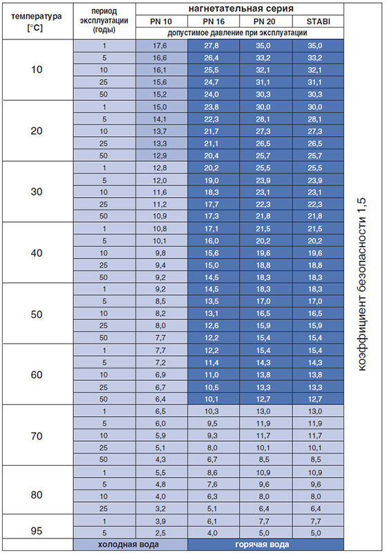

flat077 написал : Всем доброго времени суток!
Собрался в квартире сделать разводку полипропиленом, но стал вопрос какую трубу брать: простую d=20мм PH20 или такую же, но армированную стекловолокном? Какая будет достаточна.Лучше и прочней понятно армированная, но если я возьму простую для ХВС и ГВС ? В общем жду ваших ответов и советов.
Вы не сказали. ГВС у Вас центральное или от газ.колонки, будет ли использоваться накопительный бойлер и т.д. поподробней.
Наиболее надежный вариант на все вышеперечисленные варианты - для ГВС использовать трубу, армированную алюминием. И не PN20, а PN25!
Экономить пару же сотен рублей на армировке трубы - может обойтись намного дороже. Вообще то двести рублей - критерий выбора что-ли?! Или как раз двухсот рублей не хватает? Пожалуйтесь мастеру, думаю ЛЮБОЙ мастер скинет 200 рублей на бедность заказчика. :D

Inch1964 написал : У любого уважающего себя производителя есть на сайте таблица срока службы и технических характеристик в зависимости от СОВОКУПНОСТИ ДАВЛЕНИЯ И ТЕМПЕРАТУРЫ.
Inch1964 написал : Желающие могут убедиться, зайдя на сайт производителей труб.
Почему-то на сайте Экопластика (Вавина) нет такой информации, не знаю, может плохо искал, а на сайте РВК - есть. Кстати, про Экопластик несколько плохих отзывов слышал (не в Интернете).

Македонский написал : Почему-то на сайте Экопластика (Вавина) нет такой информации, не знаю, может плохо искал, а на сайте РВК - есть. Кстати, про Экопластик несколько плохих отзывов слышал (не в Интернете).
Если это бывший ЭгоПласт, то у него надо скачать ПДФ по монтажу и эксплуатации. Там в конце были номограммы. Обычно так у всех есть или номограммы или таблицы. Номограммы более наглядно отражают суть вещей.
А выбор материала начинаю с измерения штангенцирулем. Потом пробная покупка и сварка. Отзывы не всегда отражают суть. Могут быть и черным пиаром и наоборот.

Inch1964 написал : Вы не сказали. ГВС у Вас центральное или от газ.колонки, будет ли использоваться накопительный бойлер и т.д. поподробней.
Или мастеру леняки пару десятков стыков зачистить? Тогда гоните такого мастера в шею!
Отопление центральное. Никаких колонок и бойлеров нет и не будет. Вопрос простой: можно ли трубу /20х3,4мм/ PN 20 Ekoplastik (не арм.), поставить на ГВС общей длины около 1 м.? Вот и всё.

flat077 написал : Отопление центральное. Никаких колонок и бойлеров нет и не будет. Вопрос простой: можно ли трубу /20х3,4мм/ PN 20 Ekoplastik (не арм.), поставить на ГВС общей длины около 1 м.? Вот и всё.
Уже ответил, перечитайте мои ответы. На ГВС ставьте PN25, уже чем армированны - уже третий вопрос.
Хотите знать почему - читайте теорию. Хотели получить хороший совет - получили. После этого не нужно спрашивать: "А почему?". Потому, что ответ будет: "Потому!".
Если не хотите следовать совету, Вы вольны ставить себе на ГВС хоть PN10.
П.С. Вы вообще о чем речь ведете? :mad: Об одном метре трубы? Где разница в цене будет 20-30 рублей?
Если так не уважать себя, что вестись из за этих денег, то комментариев больше не имею.

Inch1964 написал : Извините, но Вы вводите в заБЛУДждение. У любого уважающего себя производителя есть на сайте таблица срока службы и технических характеристик в зависимости от СОВОКУПНОСТИ ДАВЛЕНИЯ И ТЕМПЕРАТУРЫ.
Так вот характеристики трубы PN10, PN20, PN25 (и подвиды PN25 с разными армировками) сроки службы отличаются во многие разы при разных условиях эксплуатации. Опять же указано в таблице производителя.
Ну так разуйте глаза и еще раз посмотрите эти таблицы. Я говорю про обычную горячую воду в среднестатистической квартире, которая имеет температуру обычно даже ниже положенных 60 градусов и давление в среднем не более 3-4 бар. Любая нормальная труба в таких условиях обязана простоять 50 лет. Хоть армированная, хоть неармированная. Какая фиг разница насколько армированная PN25 будет жить дольше при температуре 80 градусов и давлении 15 бар если ни такой температуры ни такого давления там никогда не будет (по крайне мере длительно)? Это первое.
Второе, трубу PN10 никто никому не предлагал. Это для полива огорода на даче. И то лучше PN20 взять.
Третье, большая часть трубы продающейся у нас, в том числе и армированной (включая активно нахваливаемый здесь Экопластик) делается PN20. И для обычного горячего водоснабжения в среднестатической квартире армированная труба PN20 будет ничем не хуже навяливаемой Вами PN25. Скорее даже лучше - внутренний диаметр побольше будет...
P.S. По мне, тот же российский Heisskraft ничем не хуже нахваливаемого Экопластика. Во всяком случае у меня от него остались только положительные впечатления (армированный фольгой не пробовал - только стекловолокно и обычная труба). Это тоже уже Европа, а не Турция...

SVKan написал : Я говорю про обычную горячую воду в среднестатистической квартире, которая имеет температуру обычно даже ниже положенных 60 градусов и давление в среднем не более 3-4 бар. Любая нормальная труба в таких условиях обязана простоять 50 лет. Хоть армированная, хоть неармированная. Какая фиг разница насколько армированная PN25 будет жить дольше при температуре 80 градусов и давлении 15 бар если ни такой температуры ни такого давления там никогда не будет (по крайне мере длительно)?
Рассчитывать на то, что НИКОГДА не будет появляться в ГВС воды более 60 градусов и давления более 4 - считаю крайне плохим тоном.
SVKan написал : Третье, большая часть трубы продающейся у нас, в том числе и армированной (включая активно нахваливаемый здесь Экопластик) делается PN20.
Предлагалось PN25, использовать, а не PN20.
SVKan написал : И для обычного горячего водоснабжения в среднестатической квартире армированная труба PN20 будет ничем не хуже навяливаемой Вами PN25. Скорее даже лучше - внутренний диаметр побольше будет...
**Да уж! Чем тоньше стенка трубы тем лучше? Т.е раз внутренний диаметр намного больше при таком же наружнем, то толщина стенки намного меньше ..... Как говориться без комментариев.
И никто здесь не пиарил трубу PN25. Человек спросил и получил ответ, что PN25 надежнее, чем PN20.
Из слов же SVKan прямо следует, что PN20 для ГВС ничем не хуже, чем PN25, а это мягко говоря неверно.**

Inch1964 написал : Рассчитывать на то, что НИКОГДА не будет появляться в ГВС воды более 60 градусов и давления более 4 - считаю крайне плохим тоном.
Я где то такое написал? Обычный ППР PN20 без всякого армирования спокойно выдержит и 80 градусов и 15 бар в течении нескольких лет. Куда еще большую прочность закладывать? Может попросите, чтобы специально для Вас и Ваших заказчиков выпустили трубу в бронированном варианте со слоем свинца? На случай ядерной войны...
Inch1964 написал : Предлагалось PN25, использовать, а не PN20.
Я прекрасно это понял. Но это абсолютно избыточно.
Inch1964 написал : Да уж! Чем тоньше стенка трубы тем лучше? Т.е раз внутренний диаметр намного больше при таком же наружнем, то толщина стенки намного меньше ..... Как говориться без комментариев.
Может попросите выпустить специально для Вас трубу 20ку со стенкой в 8мм? Будет стенка еще толще - надежность повысится...
Inch1964 написал : И никто здесь не пиарил трубу PN25. Человек спросил и получил ответ, что PN25 надежнее, чем PN20.
Рекомендации любимого Вами Экопластика
50 лет при температуре 70 градусов и давлении выше 8 очков этого мало для домашнего водопровода? И обратите внимание, что Экопластик например считает, что армирование на долговечность/прочность/давление/температуру абсолютно никак не влияет. Труба Штаби армированная алюминием, которая у них тоже PN20 по всем этим показателям никак не отличается от обычной не армированной. Можем инженерам Экоплатика лекцию прочитаете, что они нифига не понимают, в отличии от некоторых д'Артаньянов?
Inch1964 написал : И это не удивляет, потому как складывается впечатление, что SVKan более хорошей считает более тонкостенную трубу.
Да, считаю. Увеличение толщины стенки снижает пропускную способность и способствует повышению взаимовлияния потребителей... Зачем закладывать чремерную прочность в ущерб пропускной способности?
