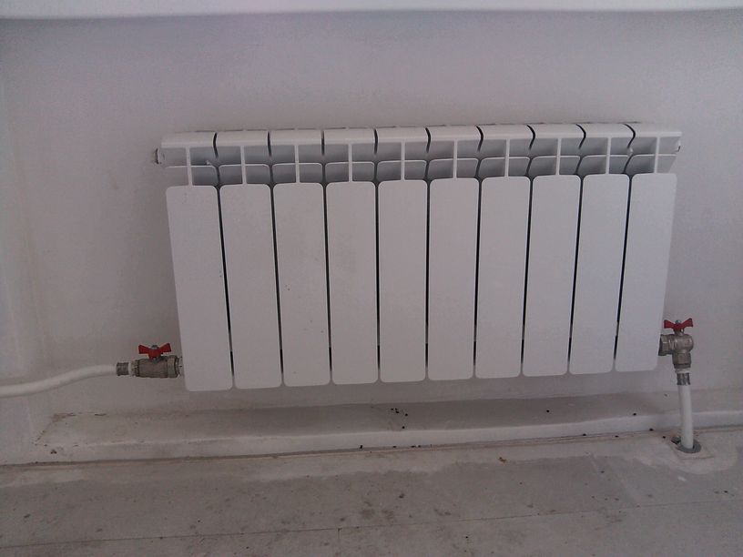

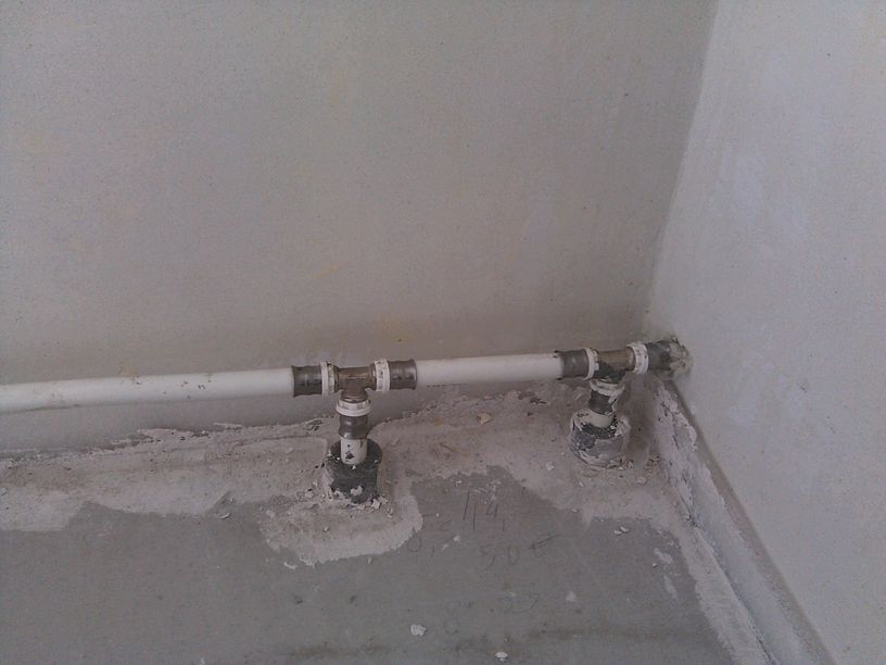

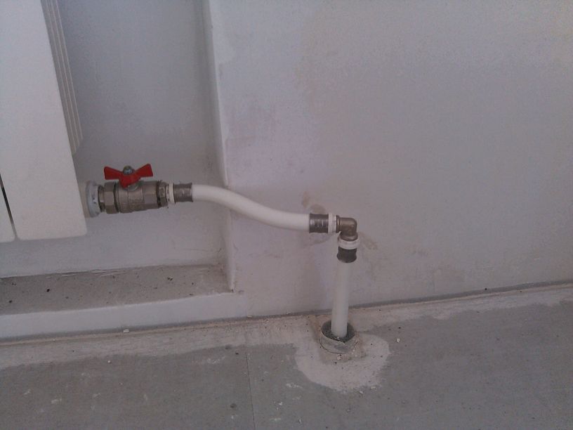

23.01.2013 в 20:39:19

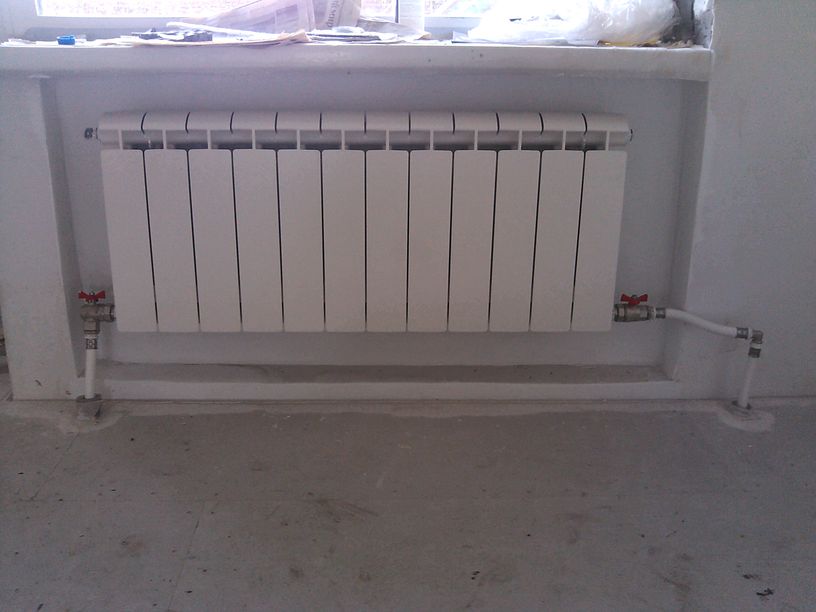

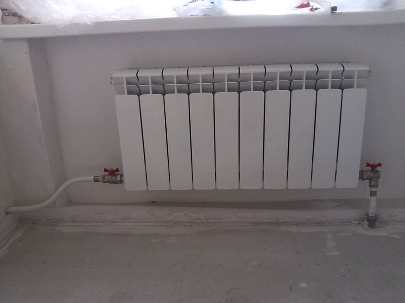

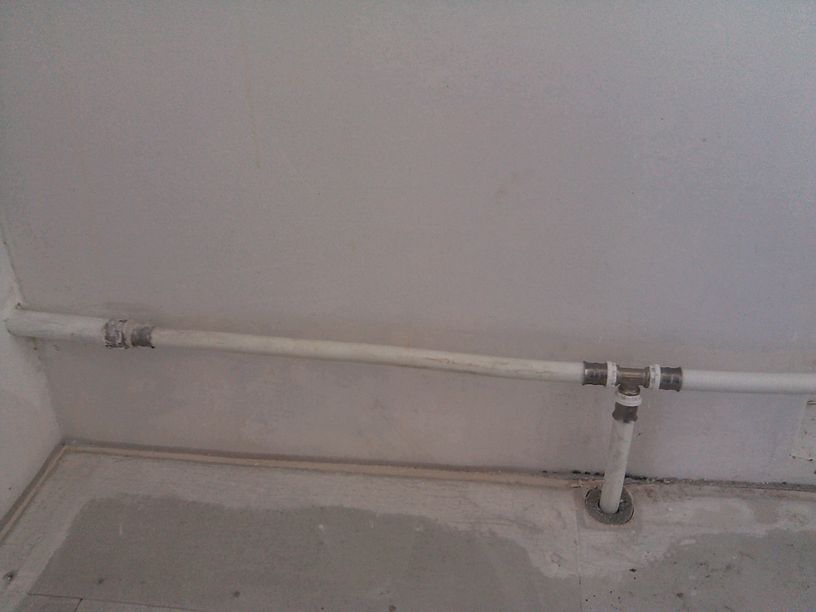

Inch1964 написал : Пока топикстартер не скажет нижняя или верхняя подача, двухтрубка или однотрубка, мало чего можно посоветовать... И пока не даст фото побольше, со стояками. И пока не расскажет, что до замены радиаторов у него стояло.
Стояков не видно, чтобы по наличию байпасса можно было отгадать. Прямо какая то "битва экстрасенсов"...
При заужении в пластике (хоть от неверной сварки, хоть от использования неверного диаметра труб), но при наличии нормальной циркуляции в однотрубке или нормальном перепаде давлений в двухтрубке, радиатор все равно бы работал. Другое дело, что такая халтура ухудшает работу отопления всего стояка отопления и если уважать соседей и самого себя, то нужно переделать по правильному.
Если однотрубка, то где байпасс? И термоголовка перекрывает весь стояк?
Если двухтрубка, то правильно ли выбран термовентиль под термоголовку (если не имеет преднастроек, то должен на обратке стоять балансировочный вентиль, но не шаровый кран), и не "роняет" ли такое подключение перепад давлений между стояком подачи и стояком обратки?
Подводка двухтрубная, раздача сверху наверное (дом 15 этажей), сверху к батареи присоединена подача. Байпасса нет. Второе фото привел для примера диагональной разводки (подача сверху, обратка снизу по диагонали) Сегодня долго упражнялся, поварачивал термоголовку и вентиль снизу, открыл-закрыл раз 20-30. Батарея начала нагреваться, до половины дошло, потом через 20 мин остыла.

23.01.2013 в 20:56:31
RomanC написал : Подводка двухтрубная, раздача сверху наверное (дом 15 этажей), сверху к батареи присоединена подача. Байпасса нет. Второе фото привел для примера диагональной разводки (подача сверху, обратка снизу по диагонали) Сегодня долго упражнялся, поварачивал термоголовку и вентиль снизу, открыл раз 20-30. Батарея начала нагреваться, до половины дошло, потом через 20 мин остыла.
если двухтрубка могли перепутать подачу с обраткой, не только полипропиленовые мастера, которые делали по подобию строителей, но и сами строители, у конвектора прокатило, ему все равно, а вот биметаллу нет...вы можете определить на ощупь какой из стояков горячее тот от которого идет отвод в верхнюю часть радиатора или тот от которого в нижний? второе фото кстати не понял где посмотреть...

24.01.2013 в 02:25:58
Олегович написал : если двухтрубка могли перепутать подачу с обраткой, не только полипропиленовые мастера, которые делали по подобию строителей, но и сами строители, у конвектора прокатило, ему все равно, а вот биметаллу нет...вы можете определить на ощупь какой из стояков горячее тот от которого идет отвод в верхнюю часть радиатора или тот от которого в нижний? второе фото кстати не понял где посмотреть...
Обратка подключена сверху

RomanC написал : Обратка подключена сверху
а должна быть снизу, у вас перепутаны подача с обраткой, вот и не греет...вам нужно стальные отводы переварить, если переделывать пластик то будет жесткое *****, всмысле по красоте, хотя полипропилен на отоплении это уже в любом случае халтура...
