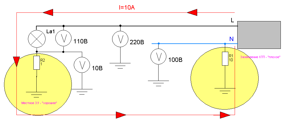

Vadvi, Alexiy, ток всегда течет по замкнутому контуру. Ток "стекший" в местное ЗУ не растворяется в земле, а "возращается" в нейтраль КТП - через заземление нейтрали. Этот ток создает падение напряжение, равное Rзу_нейтрали*I - это потенциал нейтрали относительно "чистой" земли вне зоны растекания заземлителя КТП.

Kamikaze написал : Vadvi, Alexiy, ток всегда течет по замкнутому контуру. Ток "стекший" в местное ЗУ не растворяется в земле, а "возращается" в нейтраль КТП - через заземление нейтрали. Этот ток создает падение напряжение, равное Rзу_нейтрали*I - это потенциал нейтрали относительно "чистой" земли вне зоны растекания заземлителя КТП.
А разве не произойдет снижение потенциала на нейтрали и увеличение его же на заземлении нейтрали, ведь по сути мы сделала добавочный проводник?

Vadvi написал : А разве не произойдет снижение потенциала на нейтрали
В нормальном состоянии он нулевой, дальше снижаться некуда.
Vadvi написал : увеличение его же на заземлении нейтрали
Угу.
Vadvi написал : ведь по сути мы сделала добавочный проводник?
Перефразируйте.

Добавочный проводник=параллельный проводник. Если часть общего тока линии фаза-нейтраль пошла по некой параллельной линии (фаза-ЗУ-заземлитель_нейтрали-нейтраль), значит падение напряжения на участке нейтрали будет меньше в итоге. Основным затруднением в вашей посылке для меня есть фраза "вынос потенциала на нейтраль сети", я её понял что при этом потенциал нейтрали повысился. А при наличии обходного пути тока по земле данный потенциал должен понизится.

Думаю, рисунок прояснит эффекты, описанные Kamikaze
p.s. желтым показаны зоны растекания тока ЗУ, соответственно все белое - это "земля" с нулевым потенциалом

andrewkhv написал : Думаю, рисунок прояснит эффекты, описанные Kamikaze
да, рисунок очень наглядный. Следующий вопрос: ну и фиг? Где-то появится опасная разность потенциалов, доступная прикосновению? Напряжение шага? Напряжение прикосновения?

Alexiy написал : Следующий вопрос: ну и фиг? Где-то появится опасная разность потенциалов, доступная прикосновению? Напряжение шага? Напряжение прикосновения?
как назло, кто-то в этот момент мокрыми руками крутит розетку в ванной, стоя босиком на мокром кафеле советских времен (о появлении розетки в такой ванной скромно промолчим). узо нет, только пробка с кнопкой или АЕ 1975года в фазном проводе, а нуль напрямую... корпуса щитов по ПУЭ 6 занулены... или я что-то путаю?

Alexiy написал : да, рисунок очень наглядный. Следующий вопрос: ну и фиг? Где-то появится опасная разность потенциалов, доступная прикосновению? Напряжение шага? Напряжение прикосновения?
Ничего не подозревающий электрик на столбе крутит нулевой провод, наивно полагая, что он всегда будет нулевым, кто-то у себя на даче "заземлил" стиралку, лоходильник, пилораму на ноль сети без повторки, кто-то полез выковыривать из светильника на крыльце цоколь от лампочки, опираясь на металлический навес (причем, все по правилам, ноль на резьбе, автомат фазы в щитке включен), у кого-то нулевой провод ВЛ при ветре цепляет мачту антенны на беседке, кто-то прислонил лисапед к спуску повторки на столбе, давно отгнившему в земле или прикопанному только для вида и т.д. Вариантов масса.
