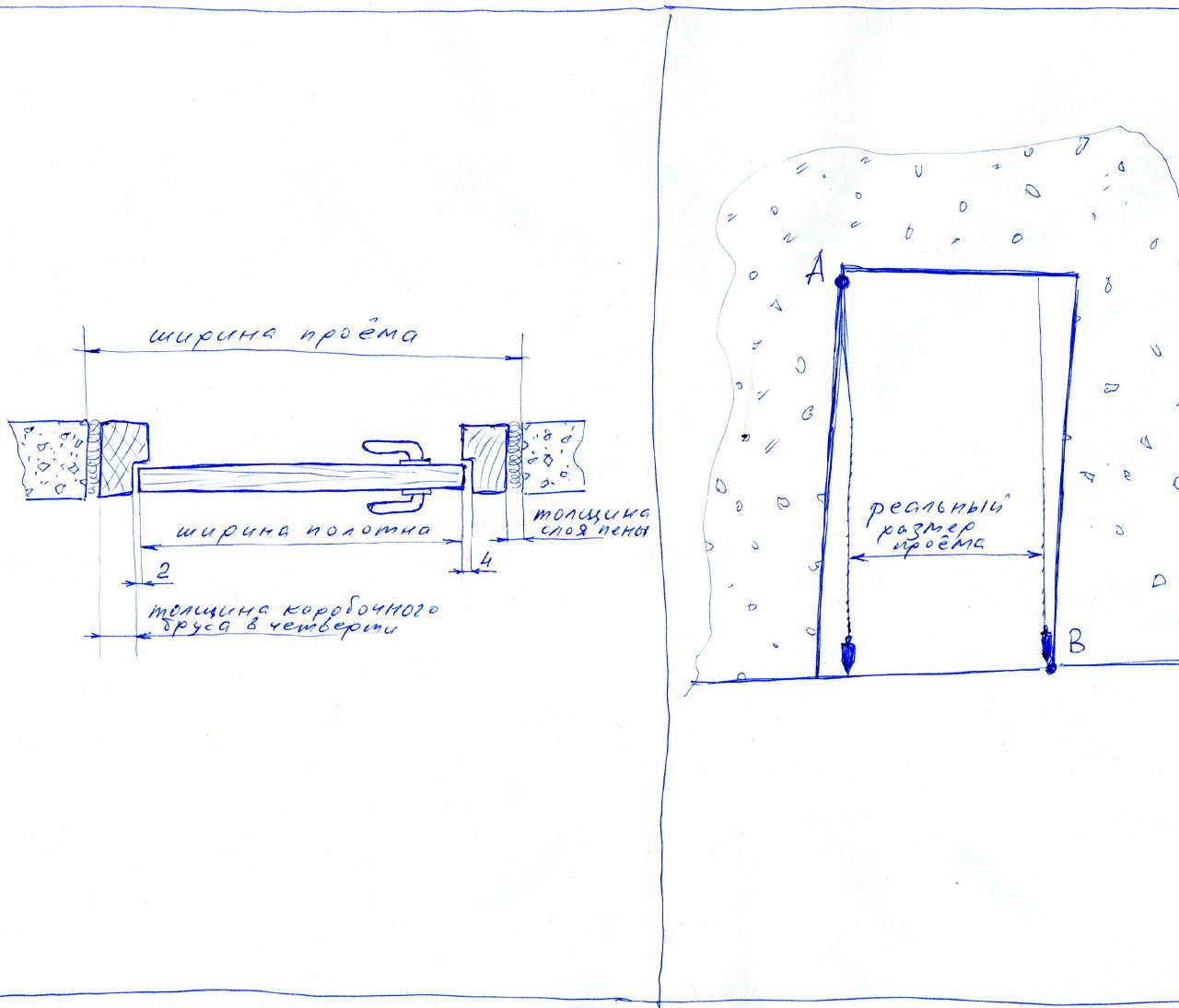

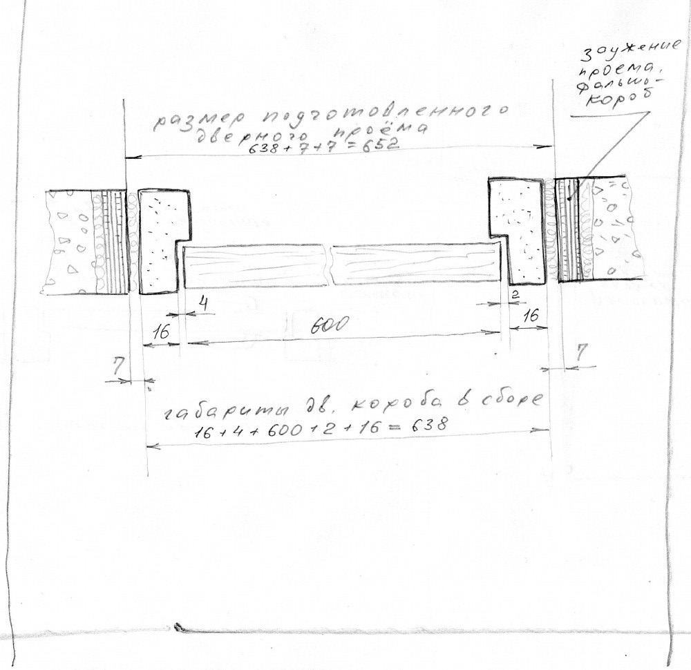

Может в Эстонии см другой? Дюймовый? Это я к тому что национализм тут не причем. У нас в Эстонии .... Армении армянский коньяк географического названия. Давайте считать. Коробка 40 мм см на дверной блок Краснодеревщика, (не реклама, просто недавно себе такие двери ставил, поэтому работал с их документами). Полотно заходит на блок по 1 см с каждой стороны. Но между ним и блоком должен быть зазор 3-5 мм. С двух сторон 10 мм. Поэтому собранный блок с полотном будет 40+40-10=70 мм Откуда "эстонские" 50 мм? Это возможно, если коробочный брус уже на 10 мм. Не 40 мм, а 30. Такие есть. Тут об этом писАли. Но это без зазора для пены. 10 мм с каждой стороны 70+10+10=90 мм Ну и ... 5 мм на не вертикальность проема. Итого 95 мм. Почему КД допускает до 125 мм? Потому как больше 25 мм пену уж не нужно переводить, дороговато, но и заставлять клиента штукатурить или заужать проем тоже жестоко. Все продумано основательно, надежно. По уральски, по-челябински.
