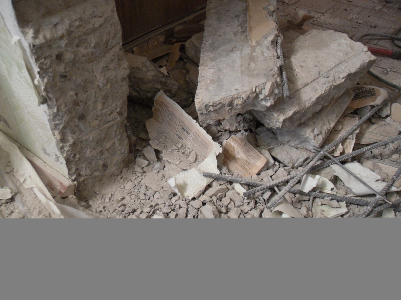

ДВЕРНОЙ.OZ написал : долбить проём с запасом или определиться с геометрией?
Покупать двери под проем, а не проем под двери, один из важнейших элементов декора, это плохой тон. Что касается грусти. У нас в 121 серии домов (аналог московской П-не помню какой номер) во всех спальнях трехкомнатных квартир, стоит панель с железной встроенной коробкой. По последним данным разведки, произошло что? Эта панель одинакова с панелью входной двери, для которой эта коробка, в советские времена была актуальна, для входной усиленой двери ДУ (см ГОСТ что я ссылку грузил). Один простой инженер при передаче документации на заводы КПД передал спецификацию для спальни, номер панели для входной двери, они же одинаковы... И теперь весь миллионный и более город выламывает эту стальную коробку и расширяет проем. Работа еще та. Есть ... хитрож...ое предложение, которое навязываеют некоторые замерщики. Воткнуть 700 полотно в эту 800 мм коробку, вроде должно пройти. Но ... фактически то она не 800, это в четверти, а 780 и люди на этом деле попадают в проблемы. Потом когда доходит, что все таки лучше расширить проем получают, дырки в покрытии пола и сдвинутые проемы. Вот и так бывает.

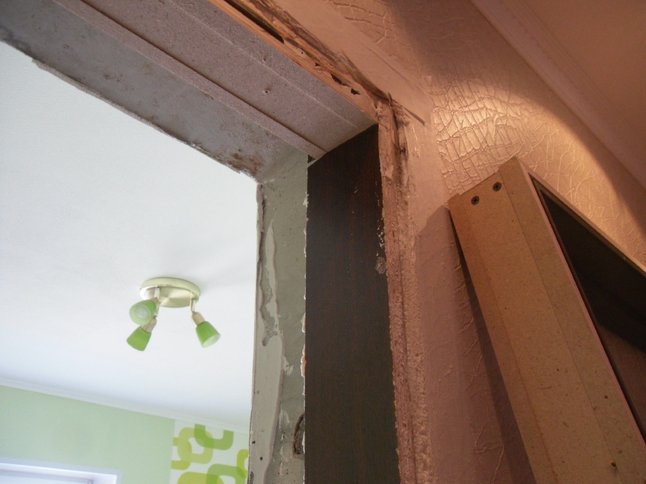

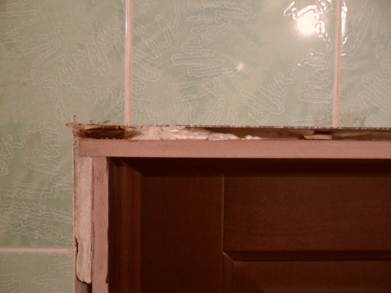

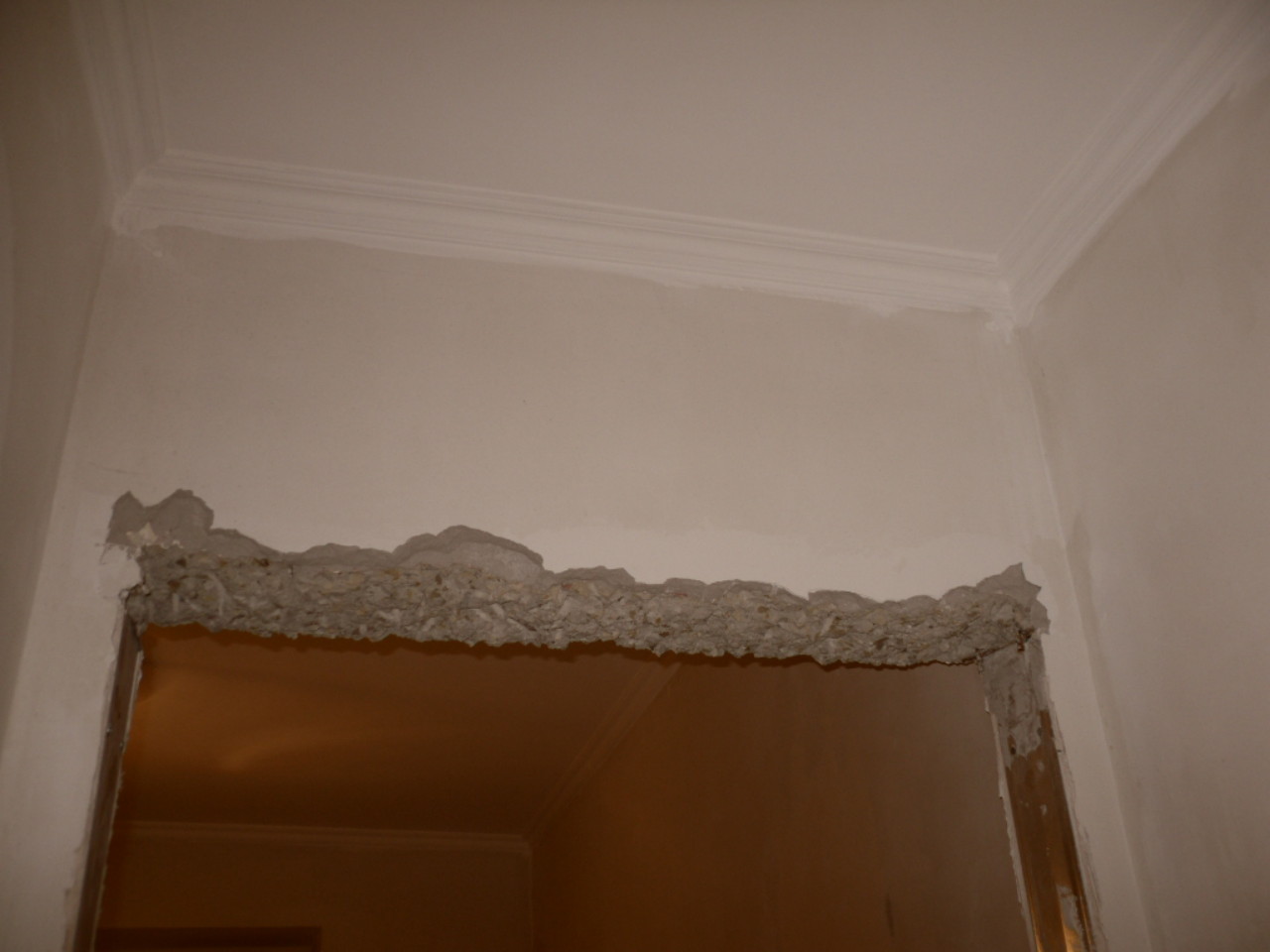

Не было других проёмов в продаже, совместно с отделочником долепливали из того,что было. Что касается размеров, высоты в частности (чтобы не уходить от темы), то меня обычно вполне устраивает 2050.
