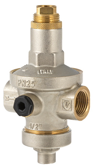

Eugen, это называют «манометр с задним/горизонтальным/осевым/аксиальным подключением/тыльный». Столь же обычный товар, как и манометр с вертикальным подключением. Бывает, что и в «Леруа Мерлен» завозят.

Артём Зорин, ну наверное так он и называется. Не понимаю, как производитель (Валтек) делает редукторы и не выпускает к ним соответствующий манометр, с которого удобно считывать информацию. Может я не нашёл просто?? Или действительно не выпускает? :confused:

Eugen, Валтек может поставить свой бренд на изделие другого завода :)

нзывается OEM-производство, конкретно по редукторам их для Валтека делает Officini Rigamonti
как говорится найдите хотя бы одно отличие
что мешает купить манометр любого производителя и установить вместо заглушки?)

Олегович написал: что мешает купить манометр любого производителя и установить вместо заглушки?)
Вопрос глупый: а какого собственно производителя лучше для этого редуктора?

Выпускает. Целых 2 манометра с нижним подключение и 1 с верхним. Редуктор ведь можно монтировать в любом положении. Более того, «повёрнутый» ещё и настраивать, как правило, удобнее.

Буду ставить себе эти редукторы. По паспорту, понятно, любое монтажное положение. А на практике? У меня они просятся на вертикальный участок трубы. Вход сверху, выход вниз. Судя по схеме, вроде, нормально, нигде никакой мусор скапливаться не должен. Или всё-таки лучше выделить место и ставить на горизонтальную трубу?

!#[https://youtu.be/Y30WF_EHnT4]Стоит такой редуктор, давление выставлено на 3 не скачет, при включении воды давление проседает на 0,3 - 0,4, а через какое то время проседает менее чем 1, потом возвращается, и через какое то время снова падает, возвращается. Вот думаю редуктор или давление в стояке проседает? 15 этаж 17 этажного дома.
