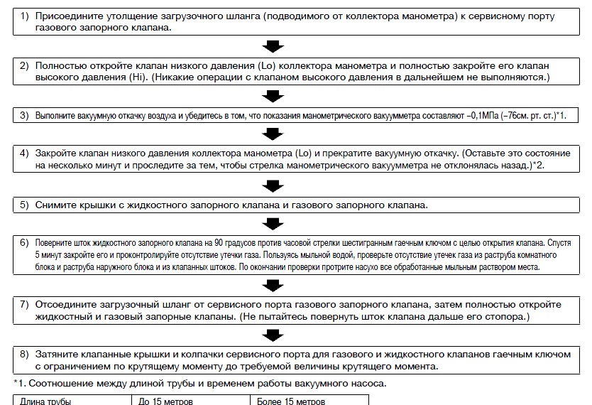

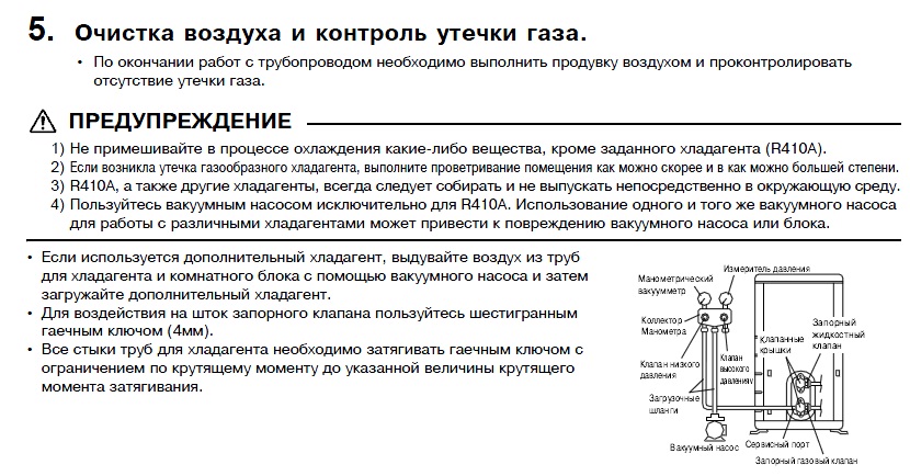

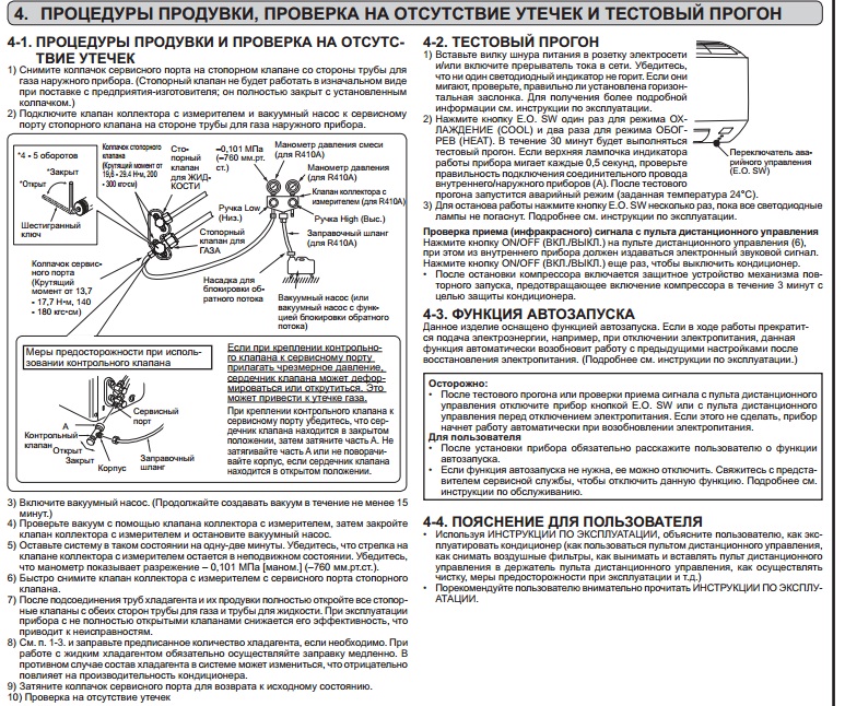

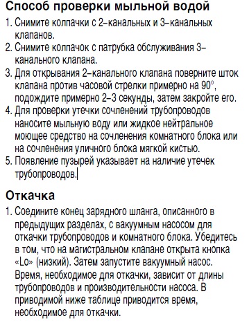

Боря, ты здесь не со своими гастерами и клиентами общаещься, веди себя прилично;). Предметно с тобой говорить не очень получается, т.к. ты не совсем в теме самого предмета, так шо не надо ля-ля.
Первый же мануал, стр.23 ....
Я так и знал, что ты сошлёшься на всякий хлам:D , типа Элге. Но, если бы ты внимательно прочитал эту инструкцию, то увидел бы, что уже на следующей странице №24 они приводят ещё один вариант - стандартный способ проверки на утечку:
Нормальные производители, типа Daikin, Mitsubishi Electric, Toshiba, McQuay ничего не пишут о необходимости давить азотом каждый сплит. Они считают вполне достаточным либо обмыливание либо проверку с помощью течеискателя.
Daikin:
МЕ:
Toshiba, после операции вакуумирования, рекомендует тест на отсутствие утечек:
Так что твоё > У всех производителей есть это требование ...
относится к каким-то другим производителям. Известным только тебе:).
