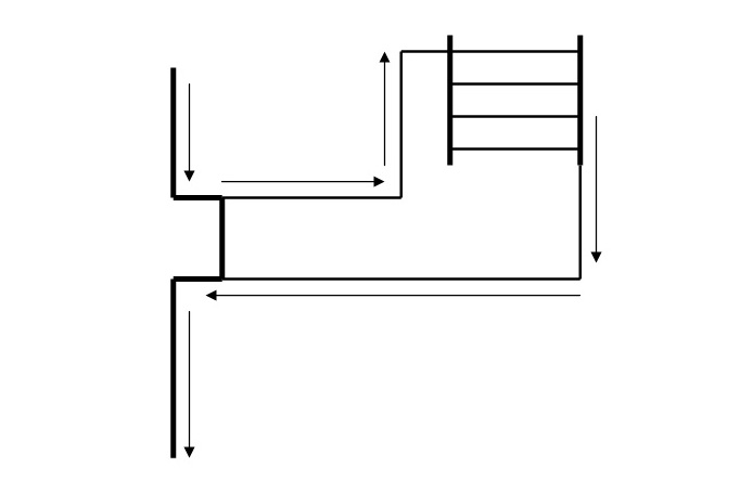

Иван И написал : как потом полотенец будет греть... Как это обычно делается?
Режется в стояке выемка и в нее вставите пластину, чтобы разбить поток - полотенчик - соседи. Вот так делается.
Иван И
Иван И
Регистрация: 03.09.2006
Сообщений: 613
14.12.2012 в 14:36:37
antipst написал : Режется в стояке выемка и в нее вставите пластину, чтобы разбить поток - полотенчик - соседи. Вот так делается.
Совсем не понял. Сужение стояка что ли делается?

Иван И написал : Сужение стояка что ли делается?
Нет. Это вредно делать. Тут есть тема с миллионом постов....даже не стОит пытаться разгребать этот мусор... Главное, что Вам нужно знать- направление подачи. Сверху она или снизу. И быть готовым к переварке стояка.
Угу.... а потом огребается куча проблем: http://www.mastercity.ru/showthread.php?t=176591
NNN написал : Главное, что Вам нужно знать- направление подачи. Сверху она или снизу.
И во многих случаях даже и это знать не надо, как показывает практика.
Иван И, Чтобы понимать что делать с Вашим ПС нужен план сверху ванна/туалет, и развертка стен с маршрутами труб к ПС, длиной труб и высотами по вертикали от пола. Так-же диаметры труб.
Без этого тема превратится в пустое балабольство.

Подача сверху. Как лучше это план изобразить? Как бы Сверху? А без сужения стояка как делать? И почему вредно? Чем?
Сообщений: 139855
14.12.2012 в 15:16:13
Иван И, Я же вроде как понятно написал.... Два плана:
  1. Сверху.
  2. Развертка стен
На тему почему вредно - долго писать. Если действительно хочется узанть - читаете тему Как правильно подключить полотенцесушитель.... :)
Иван И написал : А без сужения стояка как делать?
Сначала планы. Тут не экстрасенсы....
Хотя есть просто способ в ЛОБ - подключить самый маломощный циркуляционный насос для горячего водоснабжения..

Иван И написал : Подача сверху.
Это хорошо. Значит, можно делать смещённый байпас и использовать инерцию воды для затекания в Ваш ПС.
Сообщений: 139855
14.12.2012 в 15:26:15
NNN, Если трубы в полу и тонкие и имеют сифоны по дороге.... то схема немного изменится.... Автор считает что тут экстрасенсы сходу могут представить, как у него сделано и какие параметры воды.

поддержу BV..схема не помешает..да и фото поключения в шкафу тоже.. да и фото самого пс ..на удалении..где весит..

Что бы показать, что все в моем санузле находится очень близко сделал несколько фото, что бы было немного наглядно: Трубы к полотенцу идут под ванной и подходят через бортик в плитке.
