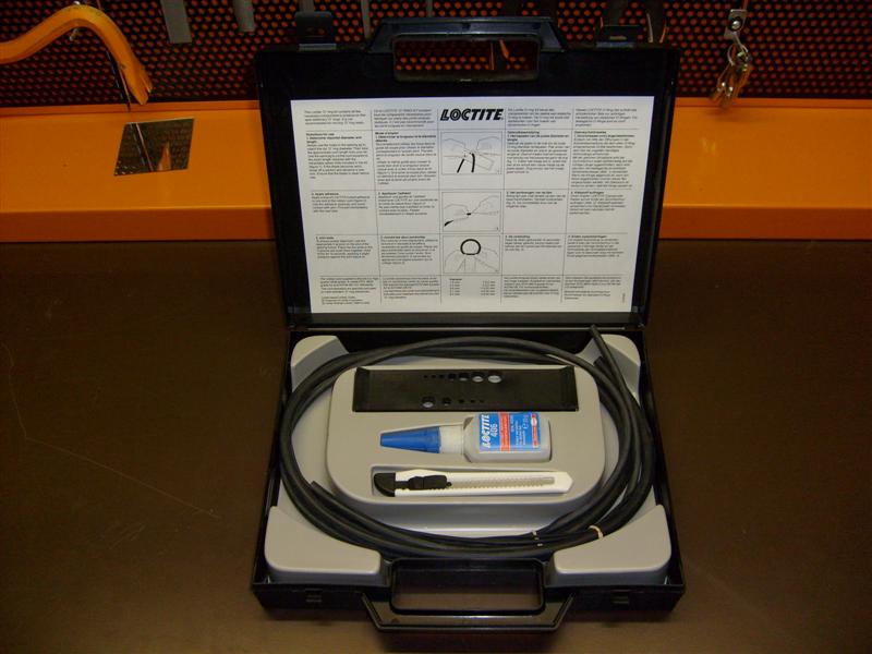

542 и 577 конечно хорошие анаэробы,но слишком дорогие. Есть дешевле анаэробы и не уступают в качестве. Кстати POMOR если нужен 577 могу дать координаты в Питере. Вообще мне из семейства Loctite нравится только 406 клей.
