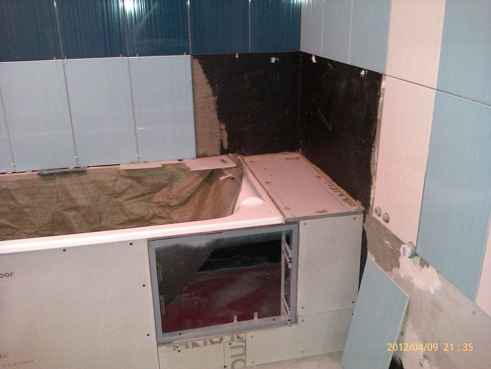

Zhek@- этот топик читает не только его автор, по этой причине я и показал различные варианты решения таких задач.
Zhek@ написал : ... как в данном случае обыграть красиво эту полочку вот в чем вопрос.
полагаю, что он бы сточил внутреннюю часть примыкания горизонтальной плитки к круглой кромке чуг. ванны под 45гр,т.е. как примыкание плиток на внешних углах.

Tehnik-san написал : Zhek@- этот топик читает не только его автор, по этой причине я и показал различные варианты решения таких задач.
Да, вариант с книжками - именно тот. Только помимо вопроса с плиткой, есть вопрос по каркасу, которым "удлинить" ванну, я изначально про это и спрашивал...

Nokiavod написал : Только помимо вопроса с плиткой, есть вопрос по каркасу, которым "удлинить" ванну, я изначально про это и спрашивал...
Возможны разные решения. Например, выложить стеночку нужной или чуть меньшей толщины. После установки ванны облицевать плиткой её верхний торец заподлицо с ванной по уровню...

NNN написал : Возможны разные решения. Например, выложить стеночку нужной или чуть меньшей толщины. После установки ванны облицевать плиткой её верхний торец заподлицо с ванной по уровню...
Самодельные варианты я представляю - выложить вторую стену (не подходит, так как в полку будет монтироваться вытяжной душ), сварить из профиля, построить из профиля, может еще какие... Видел заводское решение, думал, может кто сталкивался и сразу подскажет...

Nokiavod, вот Ваш вопрос:
Nokiavod написал : Ситуация следующая: место под ванну имеется размером 178х70 в выровненных стенах (без плитки). Так как ванную 180х70 я не нашел (размер 70 увеличить невозможно из-за двери), придется колхоз городить и с одной стороны ванной делать "полочку" между ванной и стеной. Могу ошибаться, но по-моему у кого-то из производителей я видел стандартное заводское решение этого вопроса, но сейчас не могу ни найти ни вспомнить у кого. Подскажете?
хоть слово есть про некие ограничения по конструкции?

05.01.2013 в 22:16:56
Nokiavod написал : в выровненных стенах (без плитки)
А вы считали какой ширины нужна Вам эта полка? 178 без плитки это 175-176 в чистоте (с плиткой), итого остается всего 5-6 см от края ванны. Кстати, можно еще поставить ванну посередине (симметрично) и тогда одинаково оформить обе полочки... Еще вопрос - как будет оформлен низ ванны? плитка, экран, шторка? Я себе сделал каркас, который служит одновременно для полочки и для зашивки плиткой - вот так:
