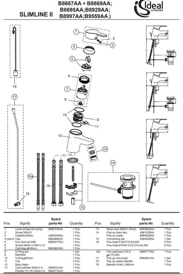

Кто-нибудь менял гибкую подводку для Ideal Standard Slimline II B 8669 AA? Какое крепление подводки к смесителю и можно ли ее демонтировать и заменить на другую?

Мне тут в 2023 году тоже понадобилось у такого же крана сменить гибкую подводку)) И оба шланга прокручиваются в месте крепления прям с гайкой в которую они вкручены. Не могу понять, там какой-то шаровой механизм в который вкручены шланги или у меня сорвано?
Прям совпало с поломкой картриджа и после разбора верхней части начало откуда-то подкапывать снизу. Думал это подводка подтекает, а похоже место крепления отклеилось. Хотя подводки вообще не касался и верх разобрал без труда, не мог повредить.
Никто не в курсе?

Разглядел в месте крепления скобы или шпильки. Похоже там безрезьбовое крепление. Непонятно как их вытащить. Пространства мало. Никто не знает?

Конечно же я его снял. Там безрезьбовое соединение. Вставил и защёлкнулось. Как вытащить непонятно.

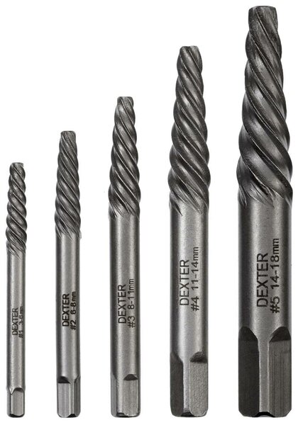

needDrivers написал: Конечно же я его снял. Там безрезьбовое соединение. Вставил и защёлкнулось. Как вытащить непонятно.
needDrivers, экстрактор на 6мм

Получилось разобрать. Нужно было молотком снизу выбивать коллектор (9) вместе подводкой. Далее фиксирующие скобы (11) вытаскиваются и подводка вынимается.
Не знаю, стоит ли пытаться отремонтировать. Я уже другой кран купил. К этому почти 3 тысячи стоит новый картридж. Плюс прокладки (10 и на подводке) скорее всего нужно менять.
Где вообще можно купить такие прокладки O-Ring 35x2 и для штуцера на подводке?
