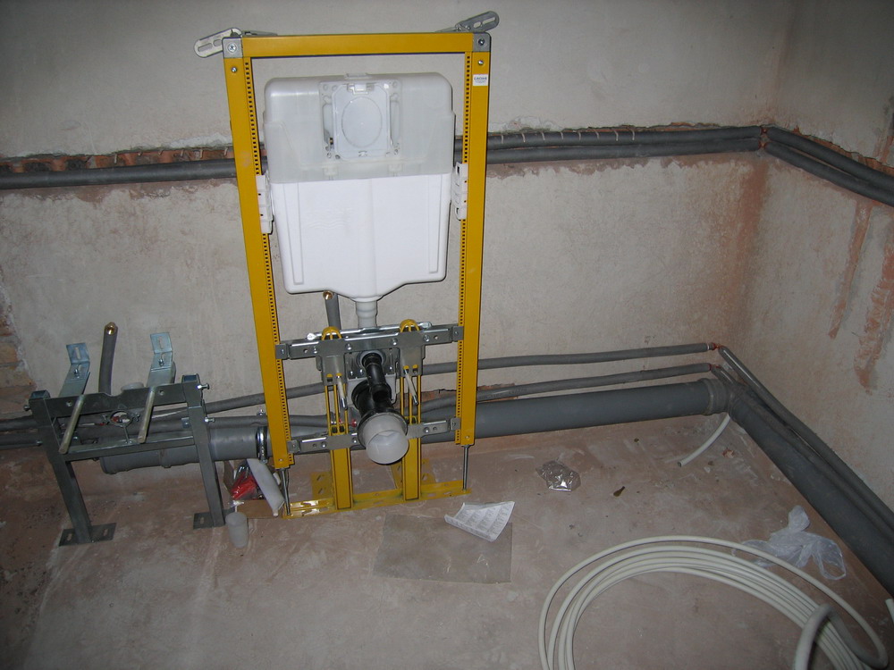

В общем, мои строители повесили унитаз на высоте 50см :eek: (при норме 40-43см). Я, при росте 184 см, чувствую себя на нем крайне неудобно, неговоря уже о жене - у нее вообще ноги до пола не достают. И самое интересное, что унитаз весит на инсталяции, которая уже закрыта гипсокартоном и плиткой.
Что делать все это ломать? А может есть какие-нибудь переходники на этот случай, или самому что-нибудь соорудить??
А вообще я в шоке...

А строители что, уже сбежали? С них и спрашивать, и за их счет переделывать.

Да нет не сбежали. Но начались какие-то обяснения, что так как унитаз стоит далеко от канализационного стояка, а труба канализационная идет с уклоном от горизонта (т.е. чем дальше от стояка тем она выше) и ниже повесить унитаз не было возможности. По-моему бред?
Длина трубы от стояка до унитаза 3 метра, этож какой уклон должен быть..

Может подиум под унитазом сделать? Если уж перевесить никак.

Мне тоже пришлось поднимать пол на 5 см., иначе ноги висели в воздухе.

переделывать или мучиться будете всю оставшуюся жизнь (в этой квартире)
уклон 2-3см/1м

Do Home Yourself написал : уклон 2-3см/1м
desash написал : Длина трубы от стояка до унитаза 3 метра
Может, 10 см и набежало?

Bob1 написал : Цитата: Сообщение от desash Длина трубы от стояка до унитаза 3 метра
Унитаз консольный, а у них, на сколько я помню, слив изночально выше, чем у обычного. Хотя 3м для говн... это много.

В прикрепленном файле фотография и чертеж инсталяции. Спецы подскажите, действительно ли было невозможно поставить унитаз на 40 см от пола. На фото пол черновой, далее будет еще слой гидроизоляции, теплый пол и плитка (~5-7см)
