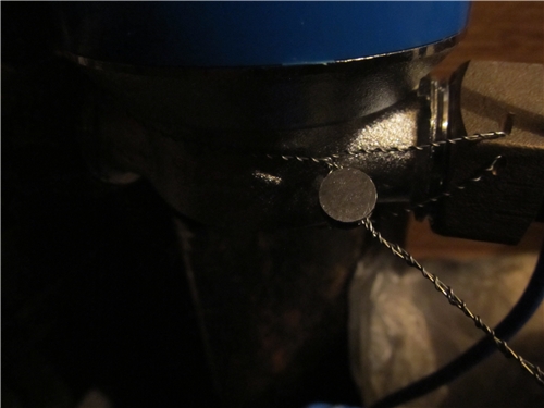

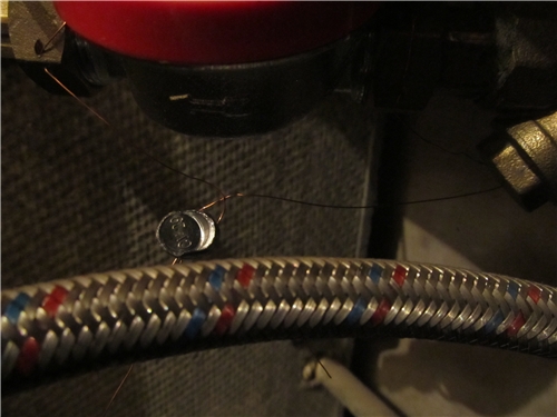

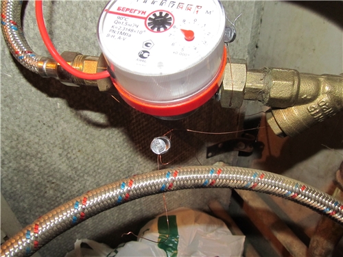

В прошлом году в январе ДЭЗ потребовал от меня замены счетчика на горячую воду и заодно снять последние показания на холодную воду... Позвонила в ООО "Берегун" (тогда они назывались СУ-29) Ставить счетчик без оплаты за ТО они не желали ... И даже просто снимать показания со счетчика холодной воды, который не меняла, не собирались пока не заплачу за ТО двух - 515 р.

tanyayarchuk, я потому дотошно спрашивал, что получаю предложения о поверке счётчиков только от установочных контор. Их письма счастья содержат всякие угрозы об изменении тарифа для непрошедших поверку счётчиков. Но от самого ДЭЗа не было ни одного обращения по этому поводу.Уже лет пять - шесть эти счётчики никто не поверял. Возможно, поверяльщики пролоббировали такую активность Вашего ДЭЗа.

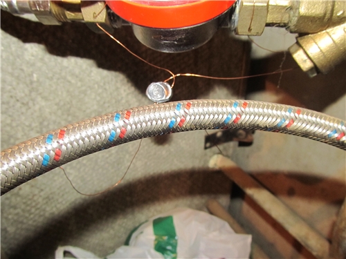

Жесть.Перегнутая г.подводка которую даже в деревнях давно ставят не волнует а с**ная пломба которую никто никогда не проверит потому что проверяльщиков в штате нет не дает спать.Обязательный договор на ТО давно отменили а шарашмонтаж СУ29 продолжает деньги из воздуха делать.Набрали гастеров за копейки две гайки откручивать ну необжатая пломба еще мелочь.

Да там счетчик - не самая большая проблема, если что. Видите, к чему подключена накидная гайка в нем? Правильно, ГП. И обилие их на участке фото, доступном обозрению, пугает. Так что, в случае чего - проблемы с пломбой - самые небольшие. Гораздо большие проблемы могут быть из-за порыва резинового шланга в оплетке.

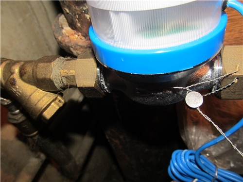

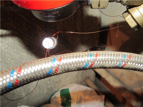

AlexMax написал : Да там счетчик - не самая большая проблема, если что. Видите, к чему подключена накидная гайка в нем? Правильно, ГП. И обилие их на участке фото, доступном обозрению, пугает. Так что, в случае чего - проблемы с пломбой - самые небольшие. Гораздо большие проблемы могут быть из-за порыва резинового шланга в оплетке.
Вот еще фото - посмотрите, что меня может ожидать? Я просто не совсем поняла о чем Вы говорили...

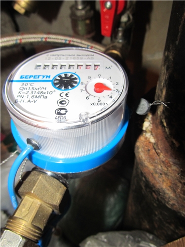

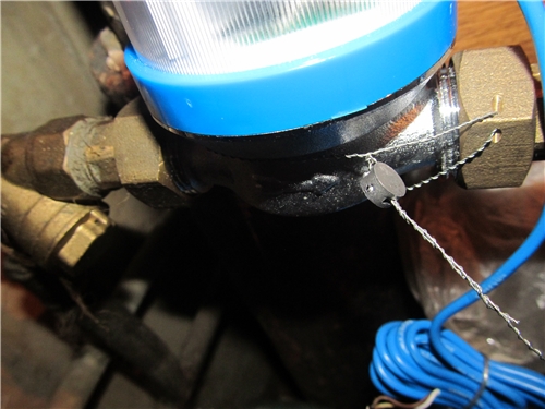

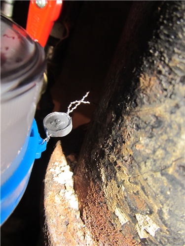

Я знаю, что можно выбирать обслуживающую организацию... Проблем с их счетчиками до этого не возникало, поэтому и обратилась к ним опять.. А паспорта были заполнены, только в этот раз паспорт на этот счетчик холодной воды был какой-то "стремный" - не из гладкой бумаги, а будто на ксероксе отпечатан, но заполнен чернилами, с печатью...Теперь думаю, что если и счетчик какой "левый"? Этот мастер, парень молодой, забрал у меня старые счетчики - сказал, что он из них цветной металл (латунь) достает...

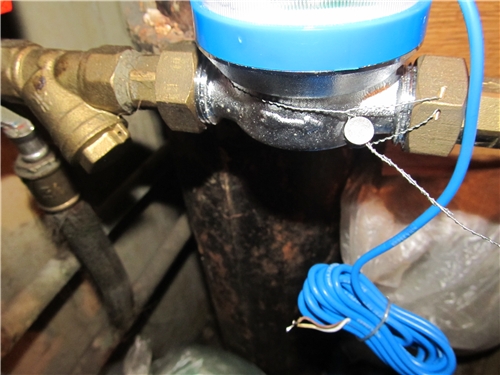

В прошлом году счетчик на горячий поставили нормально, поэтому и в голову не пришло проверить сразу... Разве сразу сообразишь, что мастер способен ТАК поставить? Такой любезный был... Вот фото счетчика горячей воды (ставили они же в прошлом году):

tanyayarchuk написал : не совсем поняла о чем Вы говорили...
Гибкая подводка. Повышенный риск протечек. А учитывая их количество... :swoon

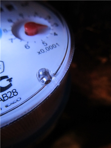

tanyayarchuk написал : Я знаю, что можно выбирать обслуживающую организацию... Проблем с их счетчиками до этого не возникало, поэтому и обратилась к ним опять.. А паспорта были заполнены, только в этот раз паспорт на этот счетчик холодной воды был какой-то "стремный" - не из гладкой бумаги, а будто на ксероксе отпечатан, но заполнен чернилами, с печатью...Теперь думаю, что если и счетчик какой "левый"? Этот мастер, парень молодой, забрал у меня старые счетчики - сказал, что он из них цветной металл (латунь) достает...
)) латунь... есть такая мысль, что Ваш старый счетчик будет проверен (в лучшем случае) и впарен следующему клиенту за полную стоимость вместе с паспортом на ксероксе. Я так понимаю, что незапечатанная пломба, паспорт на ксероксе и скол на стекле только у холодного счетчика?

tanyayarchuk написал : Вот фото счетчика горячей воды
Вот здесь точно могут быть проблемы.
