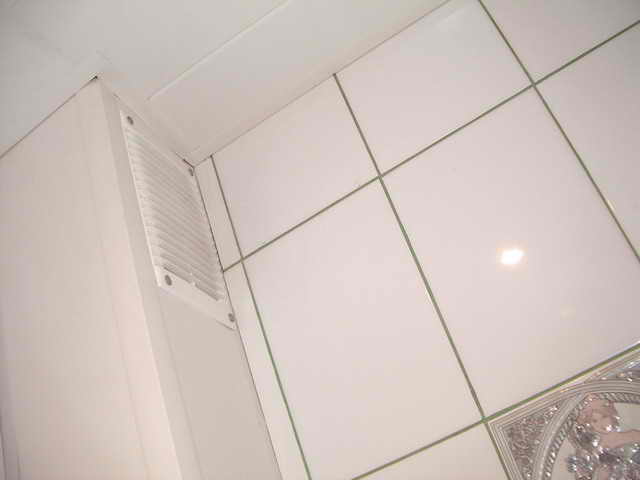

я дверьку сделал стеклянную подобрав цвет ближе к тону плидки!
Можно поставить рольставни в санузел, подробнее об этом на www.GetAngel.ru
Регистрация: 02.10.2006 Санкт-Петербург Сообщений: 368
-у меня вот так. очень практично.
немного подгадил завал правой стенки.

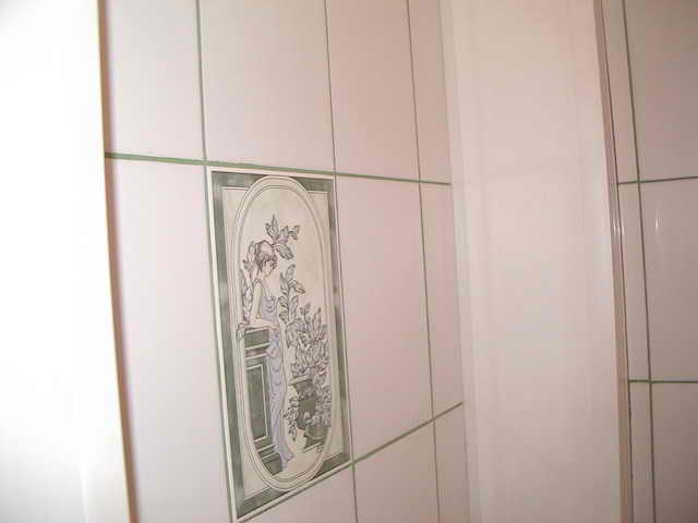

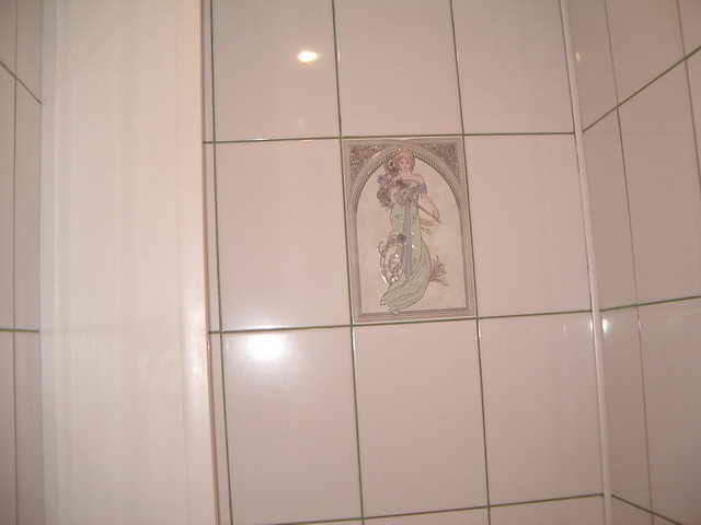

Регистрация: 07.02.2007 Санкт-Петербург Сообщений: 241
Была такая проблема.
Стена состоит из 3 частей. При желании можно снять все. Середина- люк Оптима 600-900. Плитка 200-300(мм).
Нижняя и верхние части - плитки на саморезах. В нишу впихнула и обогреватель 50 л.
Это как? Вы притку на саморезы ставили? Но зачем? Для этого есть же клей...
Кстати, позвольте вопрос: Вы присоску от люка не теряли?
