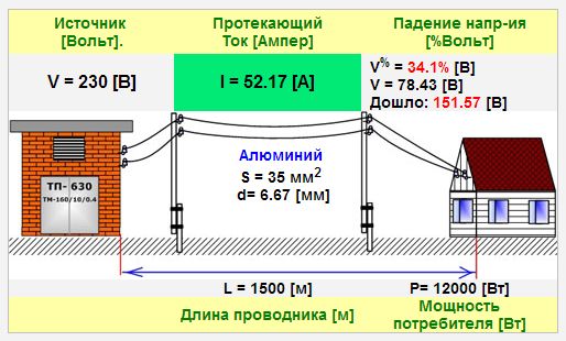

Михаил 53 написал : Расстояние от ТП до последней опоры 1й улицы- почти 1,5 км.
Михаил 53 написал : Провода ВЛ- от ТП до ответвления на 2ю улицу- 50мм2, остальные 30мм2.
1я ул. Подключено 8 участков, вводной АВ до 40 А летняя эксплуатация.
Ну... пусть потребление будет 12 кВт на фазу... смотрим на картинку:
И думаем кого и чем будут бить. За такой вот примерно Дошло: 151.57 В результат в конце линии.

ПPOPAБ написал : И думаем кого и чем будут бить. За такой вот примерно Дошло: 151.57 В результат в конце линии.
ну так тут сопротивление линии только 2*1.16 Ома. А сопротивление нагрузки 4 Ома. Вывод: такая линия не приспособлена для питания таких потребителей. Нужно снизить ее сопротивление до 0.4Ома (т.е. увеличить сечение почти в 4.6 раза, до ~160мм2 у алюминия), тогда получим падение "всего" до 200В. Или ограничить мощность потребителей.

Михаил 53 написал : Расстояние от ТП до последней опоры 1й улицы- почти 1,5 км. Провода ВЛ- от ТП до ответвления на 2ю улицу- 50мм2, остальные 30мм2.
Прошу извинить за дезинформацию. Сейчас получил проект на существующую линию, из него видно,что:
500м
и разводка по всем улицам- 4А50+А25
ВТБ! написал : Участки по 2-3 гектара или незастроенный посёлок?
Нет, по 12 соток, а на 1й улице- дома расположены с одной стороны дороги, а с 2й- лес.
ВТБ! написал : А нынешние линии можно оставить для питания ближних к ТП потребителей и для уличного освещения.
Можно оставить только линию освещения, да и то не хотелось бы оставлять голые провода из за деревьев.

Михаил 53 написал : разводка по всем улицам- 4А50+А25
И на какой провод планируете заменить? СИП-2 3*95+ХХ+2*16? Или откажетесь от отдельных осветительных линий?

ВТБ! написал : И на какой провод планируете заменить?
Вероятнее всего на СИП-2 3х70+1х54,6+1х16. Боюсь что старая линия грешит не очень качественными скрутками, а СИП пойдёт сплошным от ТП и до финиша (конца улицы).
ВТБ! написал : Или откажетесь от отдельных осветительных линий?
Склонен к тому, чтобы с воздушки убрать все голые фазные провода (исключить утечки по деревьям).
