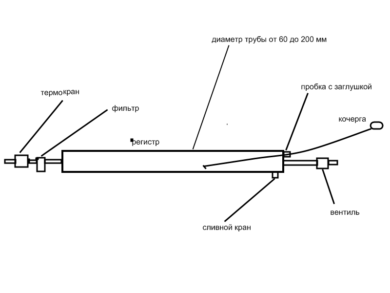

fulcrum, У Вас квартира? Просто воткнуть биметалл не получится. Такую длину обвязывать диагонально.Без переварки стояка не обойтись. Резьбовое соединение на стояке будет испытывать немалую нагрузку при тепловом расширении и на сколько его хватит,никто не скажет.
касимов написал : fulcrum, У Вас квартира? Просто воткнуть биметалл не получится. Такую длину обвязывать диагонально.Без переварки стояка не обойтись. Резьбовое соединение на стояке будет испытывать немалую нагрузку при тепловом расширении и на сколько его хватит,никто не скажет.
да, квартира
стояк в стене. а зачем его переваривать? я планировал вот такую конструкцию установить

насколько это решение хуже, чем у короткого байпаса? за исключением, конечно кучи резьбовых соединений. вместо них как раз можно применить 2 гнутых трубы (опять же согласятся ли такое делать наши сантехники, еще не в курсе) . и даже сварки не надобно будет, чтоб такое соорудить, по стоимости исполнения должно выйти дешевле.
Делайте. По гидравлике одинаково.
