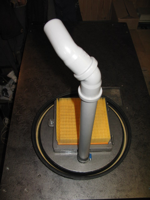

chico63 написал : Ею можно замечательно нарезать резьбу длиной миллимов 8-10 на 40 трубе ПП канальи .
Стенки трубы неприлично тонкие. Мне сомнительно, что резьба не прорвет их. Не говоря уже о какой-то прочности резьбового соединения. Но и не верить нет оснований. тк вещь-то сделана:cool: Правда. если взять напорную ПП трубу того же диаметра- тогда конечно можно и резьбу нарезать. Но при этом не так легко будет с посадкой шланга. поскольку фланца с уплотнением не будет, как на канализационной трубе. да и короткий кусок такой трубы не купить в отличие от канилизационных труб :scare. Я высказываю сомнение, поскольку такой плашки у меня нет. а попадать на деньги в случае ее непригодности для этой задачи не хотелось бы

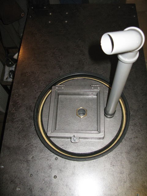

старыймастер, не парьтесь по поводу "тонких" стенок. Там запас достаточно приличный. И прочности хватит за глаза. Покупать такую плашку я бы тоже не стал ради одного кусочка резьбы длиной 10 мм, я взял её бесплатно на 5 минут у приятеля. Но вообще, можно легко и дёшево выкрутиться следующим образом ( я раньше так делал с резьбой на 1" ) - купите за копейки обычную стальную гайку с нужной резьбой и прорежьте одну из её граней тонким отрезным диском болгарки , но лучше не перпендикулярно, а под углом градусов 45. Прорезайте таким образом, чтобы при накручивании гайки на пластик острый край разреза работал как резец по пластику. Точно так же, как он работает и в обычной плашке, только там их несколько, а не один. При известной аккуратности у вас должна получиться резьба на ПП трубе канальи. Подобным образом можно сделать и метчик по мягким материалам, например из сгона. Там можно прорезать 2 - 3 паза и заузить на конус заходную часть примерно так же, как и в стандартном метчике. Самое главное я показал - это сам корпус с точным посадочным местом под вазовский инжекторный фильтр. Всё остальное - мелочи и могут выполняться по-разному. Удачи в постройке циклона ;)

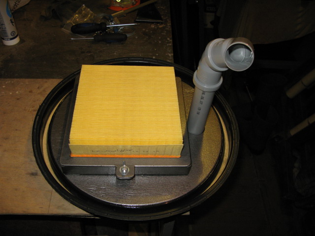

Cat Воздушные фильтры от уаза или газели дороже, а главное, их проблеммнее очищать снаружи от набившегося в шторку мусора. Мягкая гармошка удобнее на порядок и компактнее, места в бочке циклона по высоте почти не занимает. Хотя, конечно, при желании ( и наличии нужных деталей ) можно сделать что угодно.:) Можно купить и готовый пластиковый корпус воздушного фильтра от инжекторного ВАЗа и встроить в бочку циклона , но он стоит рублей 500-600 и тоже занимает значительно больше места, чем показанная выше рамка из брусков и прижимная рамка из стали ( или фанеры ). В общем, вариантов много для рукастого мастера.

Это же голая центрифуга, без фильтра и без бака. Фильтр всё равно нужен, а если это штатный промпылесосный, то он и стоит соответственно. Мы делаем САМИ и с фильтром и с баком и с завихрением да ещё и гораздо дешевле, особенно насчёт фильтров ( нам штатные промпылесосные вообще не нужны ), к тому же ещё и как коробка-футляр для самого пылесоса.. Так что, сами понимаете ...;)
