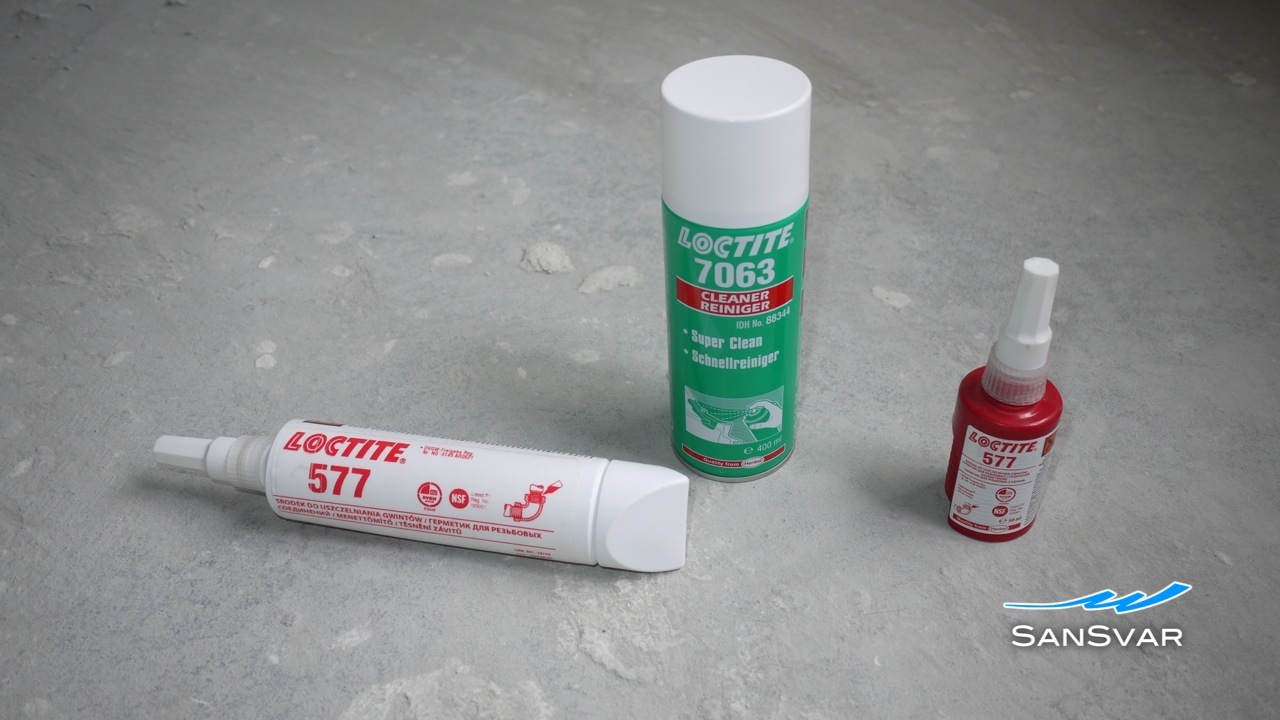

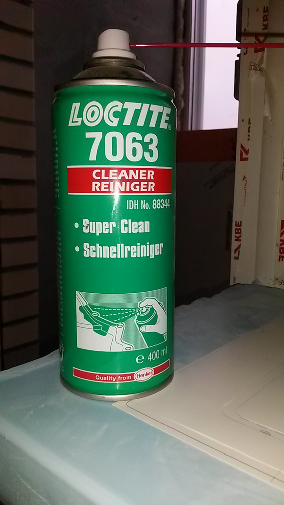

подойдёт любой очиститель тормозов... Зы. лично я пользуюсь фирменным очистителем от Локтайта (Loctite 7063)...

SanSvar написал : пользуюсь фирменным очистителем от Локтайта
+1

psnsergey написал : Теоретически там могут быть "фрикционные присадки"
по этим причинам, я пользуюсь фирменным очистителем, который специально предназначен для этого :)

Андраник
Андраник
Регистрация: 12.05.2010
Сообщений: 2771
16.03.2014 в 13:58:50
На фото перед видео - набор олигарха;) Кстати, я нашел очень похожий по консистенции, цвету и даже запаху анаэроб. Loxeal 18-10.
