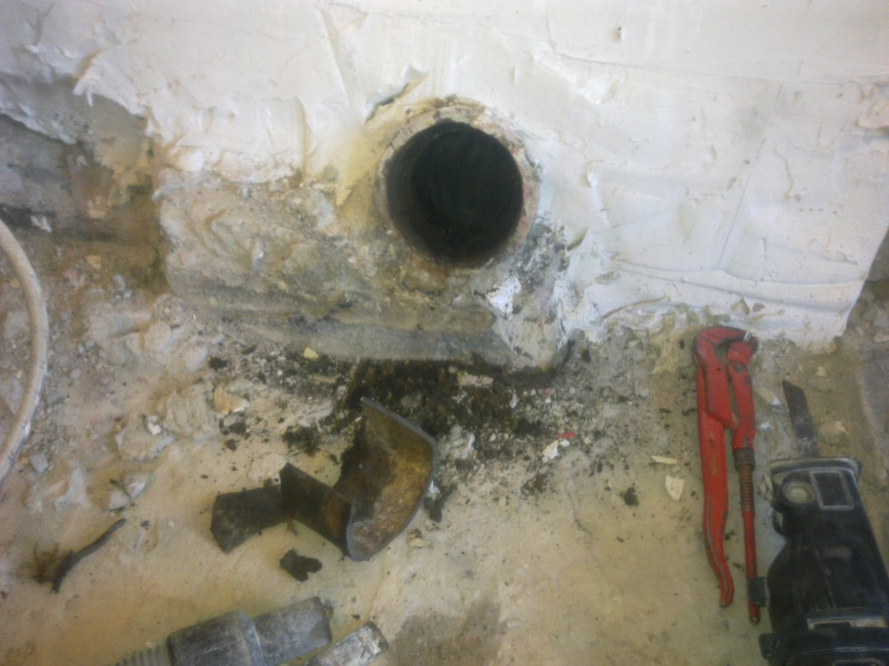

Махатма, резину надо плотную, раструб предварительно хорошо очистить. Бывает, что из - за неровностей литья в чугуне туго пластик входит, проливаю горячей водой, предварительно наживив" соединение, постепенно заходит. Манжет берите поплотнее. Герметиков никаких не надо, можно смазку силиконовую, непосредственно для захода пластика в манжет.
Сообщений: 128411
09.03.2013 в 23:54:37
master.msk написал : Герметиков никаких не надо, можно смазку силиконовую, непосредственно для захода пластика в манжет.
Между манжетой и чугуниной силиконовая консистентная смазка - не лишняя. Устраняет капельную течь, если на чугуне есть риски и шероховатости, которые не облегает резина.
Например
psnsergey написал : Я пользуюсь, например, смазкой Huskey Lube-O-Seal
+1

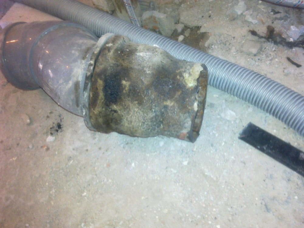

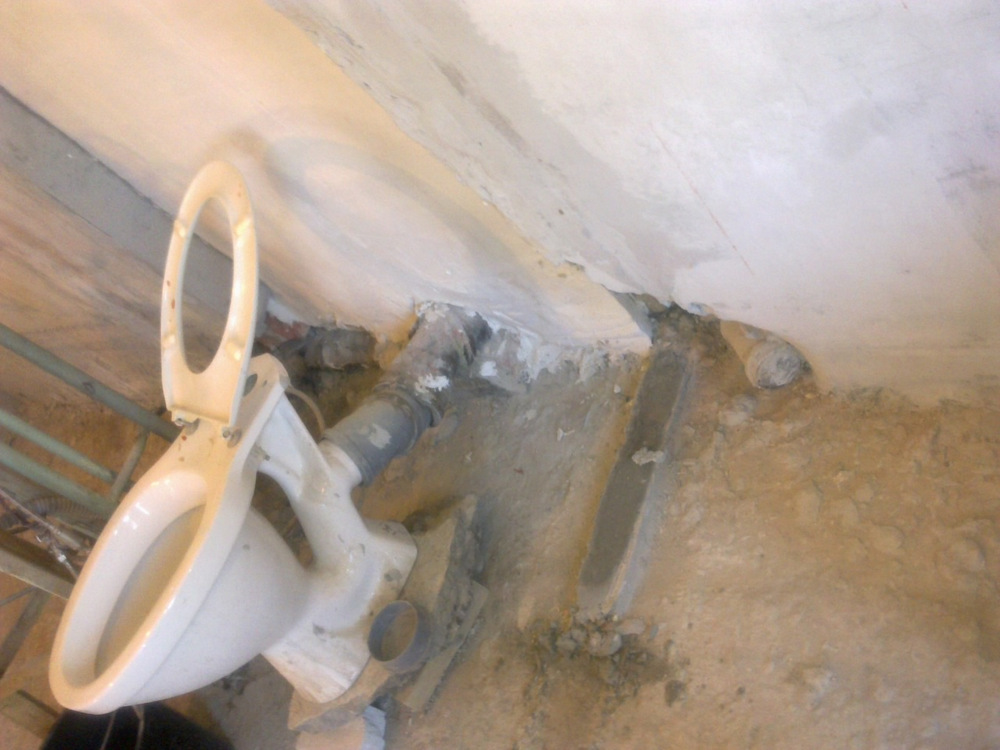

master.msk написал : Махатма, резину надо плотную, раструб предварительно хорошо очистить. Бывает, что из - за неровностей литья в чугуне туго пластик входит, проливаю горячей водой, предварительно наживив" соединение, постепенно заходит. Манжет берите поплотнее. Герметиков никаких не надо, можно смазку силиконовую, непосредственно для захода пластика в манжет.
всем спасибо за советы по фото есть наклон трубы, а у меня вертикальный стояк и 90* тройник места мало да еще снял старый по причине капель, соседи наверху умываться надумали и все ко мне тихим сапом пошло, так тряпкой заткнул и просидел. Потом намазал герметиком сантехническим( что в наличии было) манжету и тройник пластиковый вроде не течет, но переделывать буду вот вопрос и задал как сделать и забыть. Да хотел это место облагородить закрыть коробом -очкую однако в квартире сын жить будет. а это поколение и слона не увидит.
