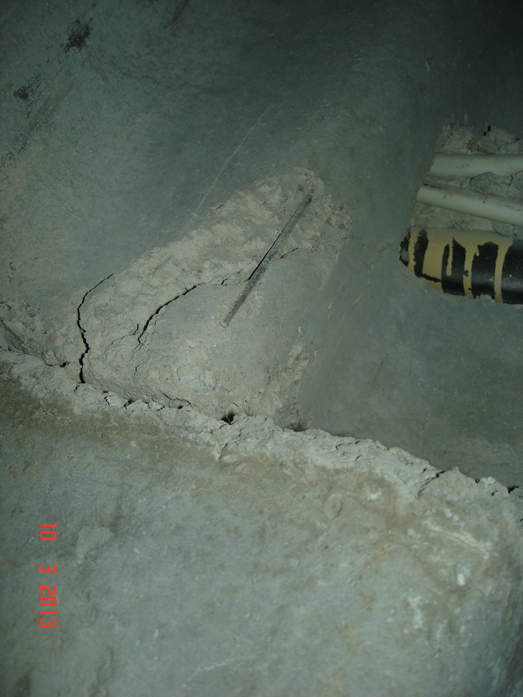

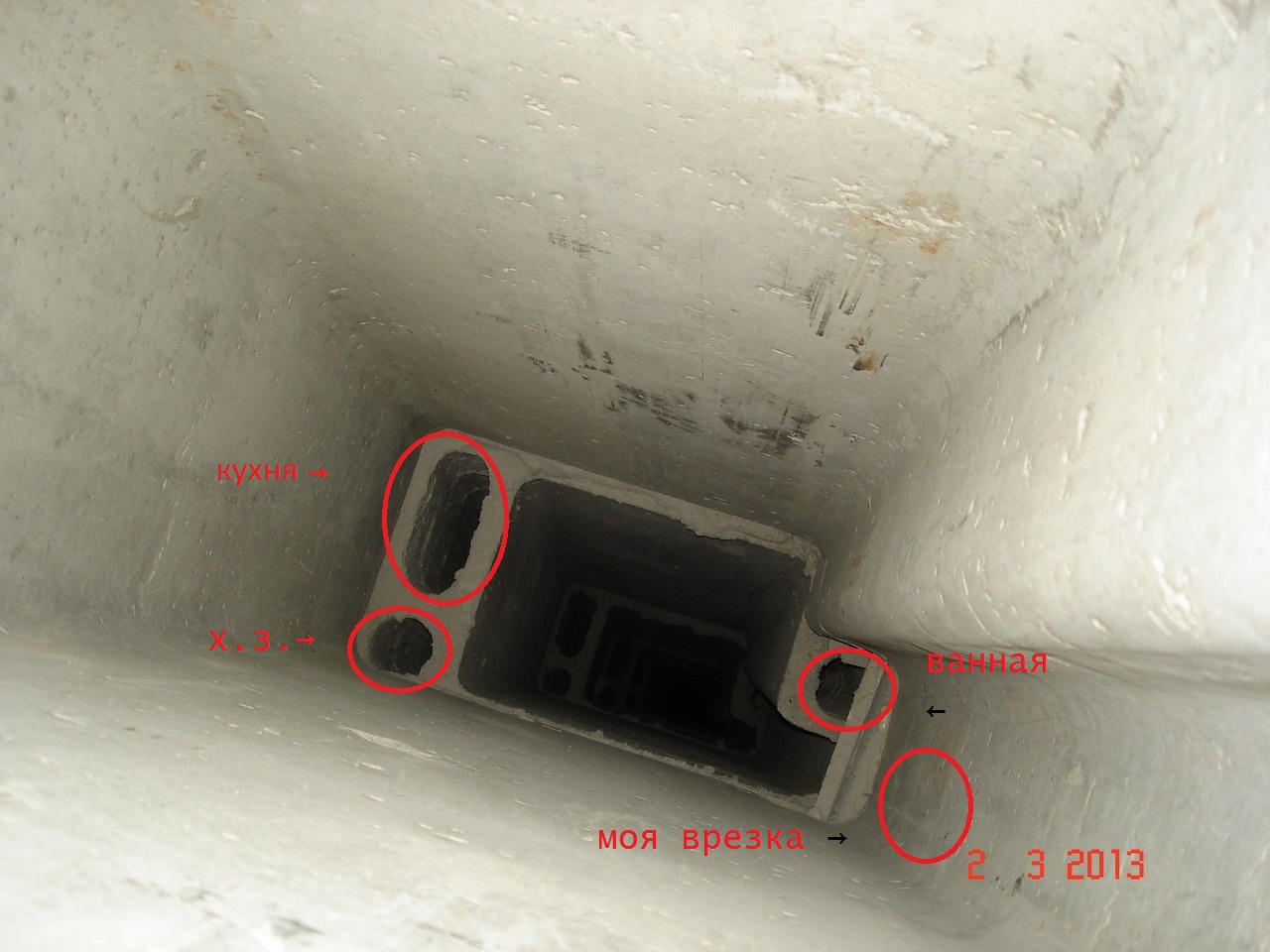

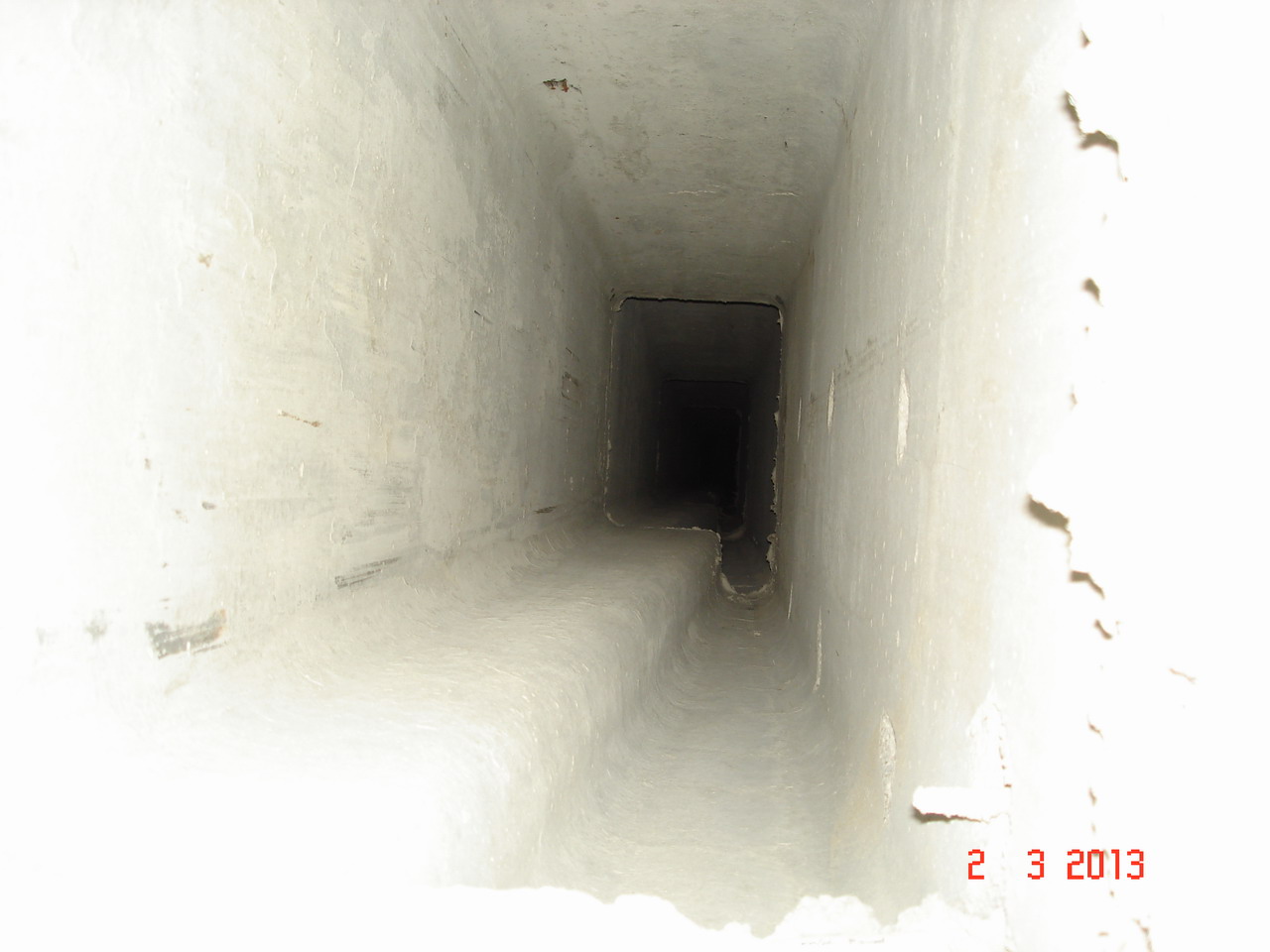

предыстория: имеется вент шахта совмещённая для кухни и ванной. от каждого абонента отходит вытяжной канал который через этаж выше попадает в общую шахту. в ванной комнате была сделанна врезка напрямую в шахту, менуя вентканал, который как я понимаю, играл роль "сифона"! теперь без установленной вытяжки, в ванной комнате переодически бываю все запахи франции. вопрос, сбивать плитку и восстанавливать канал, или с ним тоже может наблюдаться "обратная тяга"? обратный клапан не предлагать!:)

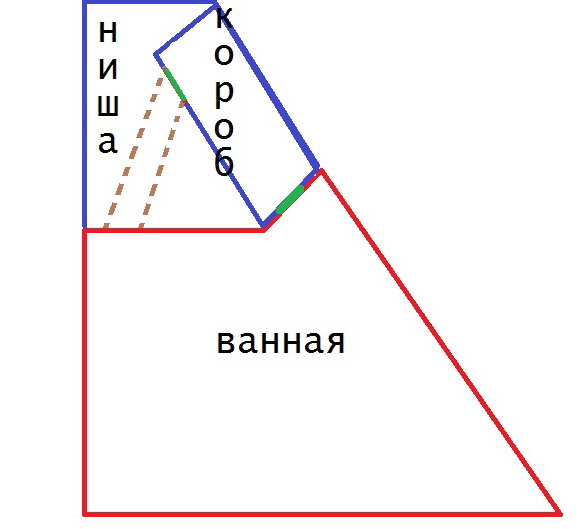

суть такая, вид сверхусейчас вытяжка на "зелёном" месте врезанна напрямую, но опрокидывается, есть возможность сделать вытяжку ванной через другой вывод(что на фото подписан х.з.) который будет с "сифоном" через этаж, но через нишу(путь пунктиром)! вопрос, вести гофроканалом, или на коробе просто поставить ОК, а вытяжку в ванной, и пусть маслает через нишу?! п.с. - восстанавливать старый выход наверное нет смысла, так как соседка сверху............:mad:

установить свой разгонный канал длинной хотя бы метр в виде куска трубы заведённой в общий стояк. Вот те фотки что вначале откуда сделаны? с какого этажа? Сдаётся мне что вы неверно представляете схему сборных(разгонных) и основного канала своего дома.

Medtech написал : Вот те фотки что вначале откуда сделаны?
из мною напрямую вырезанного в общий вентканал 125мм отверстия
Medtech написал : с какого этажа?
с 15
Medtech написал : Сдаётся мне что вы неверно представляете схему сборных(разгонных)
всё я верно понимаю, мой разгонный начинается где-то на уровне 240-250см от пола, и заканчивается на уровне перекрытия между 16-17 этажами, то бишь длиною он где-то около 300см(чистовая высота этажа около 265см, перекрытия 16см)!
п.с - а как выриант через нишу, там нормальный разгонный имеется?
