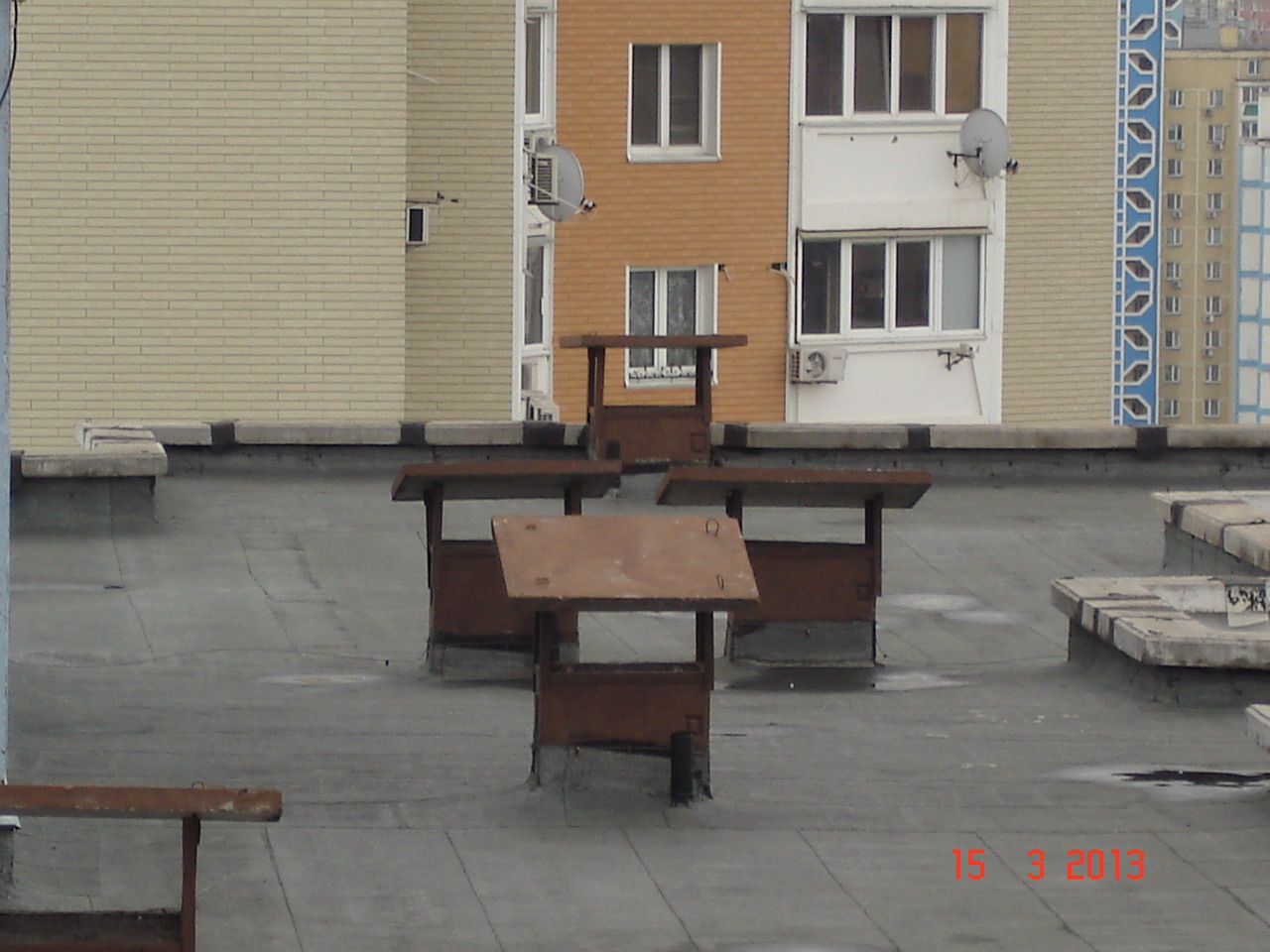

ionchik написал : а так "грибок" в виде бетонной плиты.
А вот это интересно.... Можно фото грибка и конструкцию чердака?

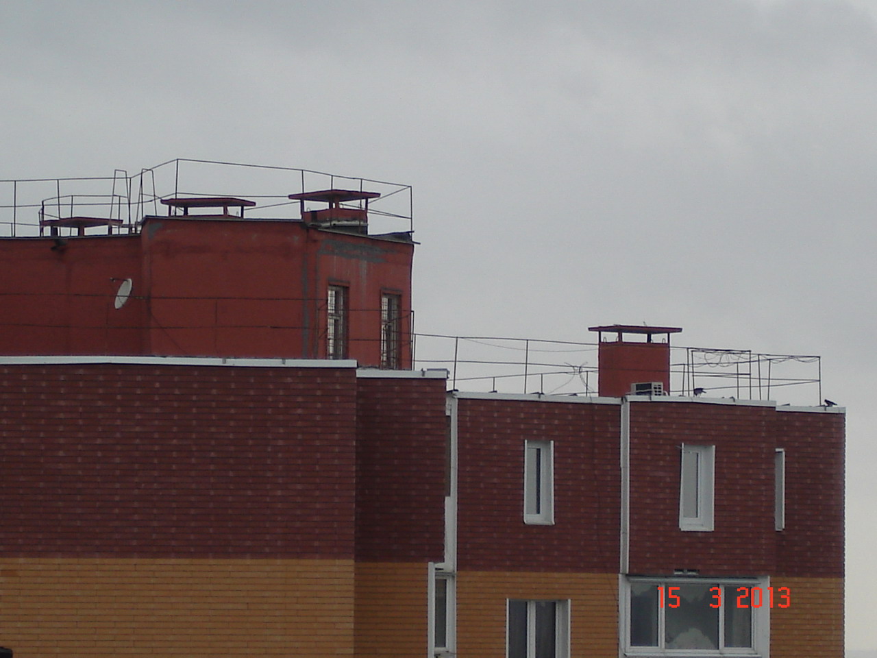

BV написал : Можно фото грибка
вот брат близнец напротив! а это чуток другой проект панельки, но суть та же(правда грибочки поменьше, и шляпка хромает)
