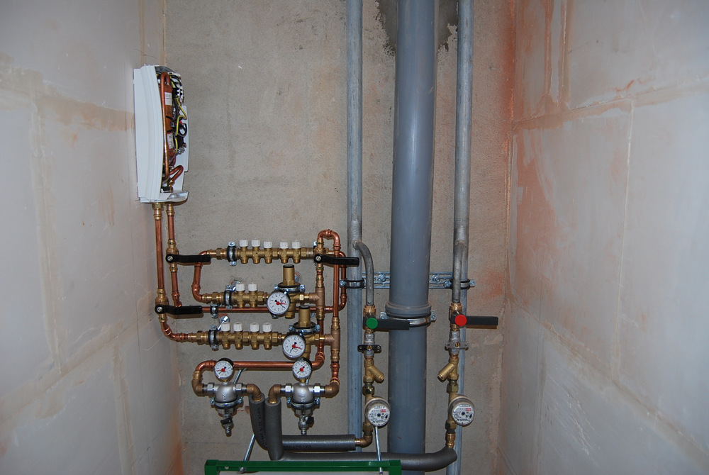

Здравствуйте, наткнулся в некоторых темах на рекомендации использовать в качестве редукторов и коллекторов продукцию фирмы Caleffi. Про коллекторы, в частности, прочитал, что есть отводы с трубной резьбой под фитинги Рехау, в отличие от Фар, у которой такие коллекторы, как я понял трудно достать. Редукторы тоже хвалили. Воспользовавшись поиском практически ничего про caleffi не нашёл.
Может кто знает про арматуру caleffi - что ещё можно использовать и есть ли какие-либо предпочтительные позиции из ассортимента этой фирмы. Вообщем хочется побольше информации - что это за зверь? :)

dobriy_dada, года 3-4 ставлю переодически редукторы, коллекторы. Какчество нормальное, можно брать. Однажды только манометр был некачественный.
В Мск можно купить maestro.ru или forcetherm.ru

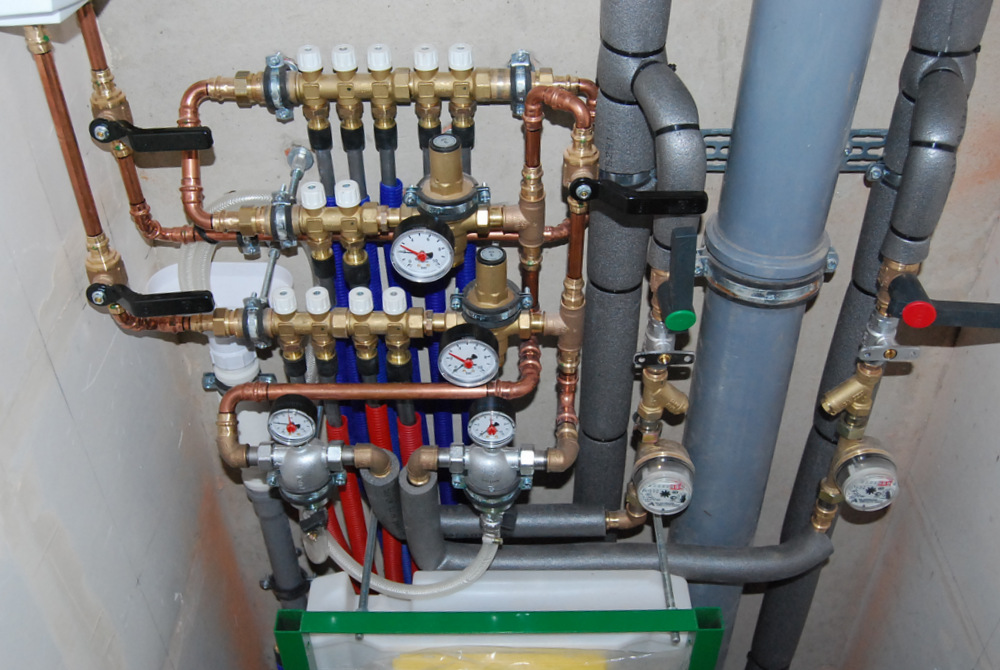

master.msk, спасибо. А какие модели ставите? Ещё такой вопрос к Вам, немного не относящийся к теме :o: почему Вы трассу прокладываете медью, а к потребителям уже Рехау? И что у Вас за краны на входе от стояка - с пластмассовыми ручками? Обратный клапан не ставите после счётчика? Чета я его не вижу :confused: ткните пальцем если несложно :o

dobriy_dada написал : А какие модели ставите?
Вот эту.:) 536041 1/2" от 0,5 до 6 81.00 3402.00 536051 3/4" от 0,5 до 6 112.00 4704.00
dobriy_dada написал : краны на входе от стояка - с пластмассовыми ручками?
http://www.viega.ru/produktkatalog.html#pg=J1
dobriy_dada написал : почему Вы трассу прокладываете медью, а к потребителям уже Рехау?
Рехау не отвечает моим требованиям в этой части системы.
dobriy_dada написал : Обратный клапан не ставите после счётчика?
Ставлю обычно, в этот раз, после долгих раздумий, принял решение - не ставить.
