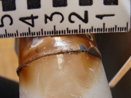

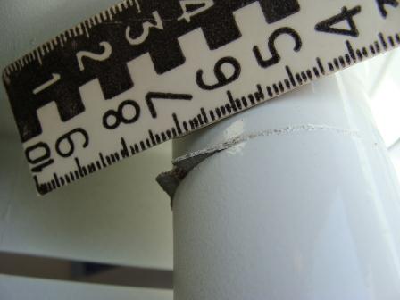

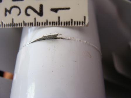

Здравствуйте! Первый раз на форуме и, конечно, с вопросом. Выдавило паронитовые прокладки между секциями алюминиевого радиатора. В чем м.б. причина? Есть мнение, что разморожена, но это пд большим сомнением, т.к. при этом выломило (выдавило) бы фрагмент самой секции, а не прокладки аккуратненько выдавливало. В чём причина?

100% была заморозка радиатора, во всяком случаи очень характерные повреждение как раз при заморозке.

Заморозка?! Почему же тогда так выборочно локализовано - только в нижних частях секций..., а не по окружности, например.
Если даже заморозка, то в чем характерные признаки и каковы они? Почему именно прокладки давит, а не секцию рвёт? На чугуне просто выламывает фрагмент секции - это понятно, а здесь....

Алегыч написал : Почему именно прокладки давит, а не секцию рвёт
слабое звено - рвется там, где тонко

Видел нечто подобное на размороженном судовом трубопроводе пресной воды. Трубопровод был собран из какой-то толстостенной трубы на фланцах в пятидесятиметровом низком междудонном туннеле, где можно было передвигаться или на карачках или лежа на рельсовой тележке. Паронит вырвало и между фланцами выдавило прозрачные закрученные в спираль ледяные ленты. Незабываемое зрелище в луче фонаря.

Да, на фланцах - это понятно. Но в нашем случае в месте стыка секций расположен ниппель (резьбовая втулка). Как сквозь ниппель может выдавить прокладку? Зазор между нипелем и стенками секций крайне мал,чтобы тончайший слой замерзшей воды выдавил прокладки.
