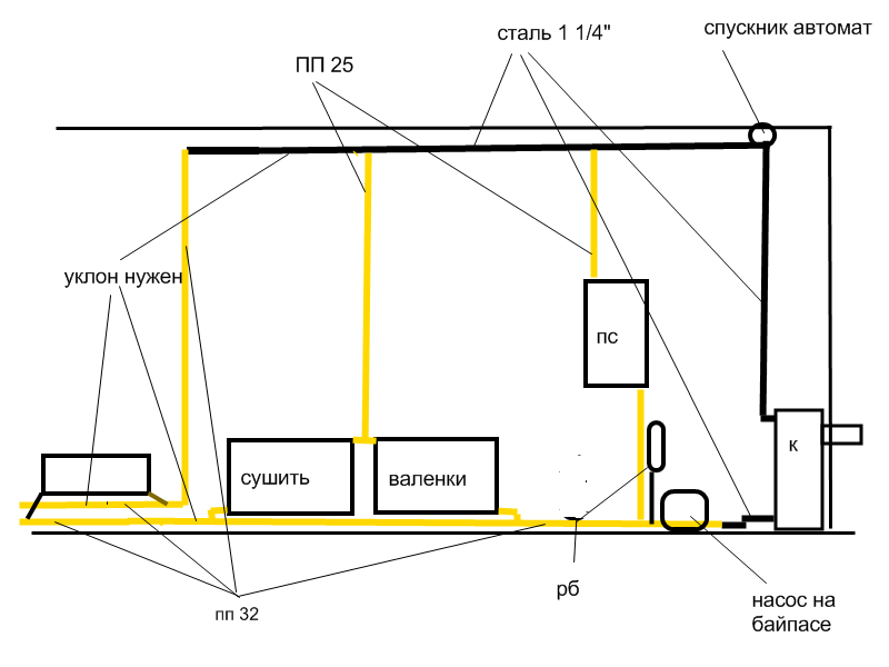

Уважаемые форумчане прошу советов по схеме отопления. Схемы прилагаются. Дом- сруб 10Х6 утеплен старым методом глина и солома. фасад и сторона веранды и котельной обшит сайдингом. Глухая стена – шифером. Пристройка веранда и котельная. Котел уже приобретен энергонезависимый парапетник с максимальным давлением -2. Хочу что бы при отключении электричества котел продавливал две ближайшие батареи поэтому верхняя разводка.Далее нижняя. Полотенцесушитель должен выполнять функции полотенцесушителя и байпаса при отключении электричества. Работоспособна ли эта схема и правильна ли обвязка котла. Заранее признателен за замечания и советы. Мне советовали использовать только трубу 25 и не «заморачиваться» с 32

Поставьте автоспуск воздуха в верхней точке. В расширителе должно быть не меньше 0,8 бар. На котле начальное должно быть минимум 1,1 бар. Для предотвращения поломки котла Вам нужен предохранительный клапан с порогом срабатывания 1,8бар. Что будете делать при необходимости поднятия температуры подачи до 70-80 градусов? Диаметра 25 мало при любом раскладе.

Ryba1, Один вопрос,почему не захотели систему с ЕЦ? Ну и кто он
Ryba1 написал : энергонезависимый парапетник

ЕЦ не захотел из-за всех ее "прелестей" - металл не менее 50,сварные работы в помещении (завит от мастера знакомые после монтажа СО делали ремонт в доме), нет на примете хорошего мастера по сварке (у еще одних знакомых на второй год эксплуатации началось сочиться по сварным швам) и т.д. А на ПП есть очень хороший "бюджетный вариант". Бюджет вещь немаловажная. А парапетник евротерм KT 10 TSY стандарт - исходил из чего 1. возможность работы в закрытых системах отопления 2. энергонезависимый 3. не заморачиваться с дымоходом (закрытая камера сгорания) 4. простота управления

то есть и при работе насоса диаметра 25 будет мало?

Ваш парапетник не имеет возможности работы в закрытщй СО. Насос только перемещает теплоноситель и не заменяет гидравлической регулировки СО.

Ryba1, Будет работать,немного переделать СО.Вечером нарисую.

Краны не рисовал.Сделаешь уклоны,будут топиться и последние ,но хуже. У меня типа такого котла,Тульский 12й. В РБ давление 0,8/пустой/,в системе при нагреве больше1,2 не поднимается.Но это еще от объема воды зависит.Автоматика не подводила.Че забыл напишу в личку.

Я не в восторге от Вашего выбора "энергонезависимого парапетника"... Горя с ним хлебнете. Неустойчивый в работе котел...

У меня другое мнение.Котел КС-ГВС-12,5 изготовитель г.Тула.Автоматика Евросит 630.Установлен в 2005.Первый этаж двухэтажки.Проблем никогда не было.Царапины от табуретки не в счет. Над колпаком газовоздушного блока сделал козырек от снега.Никогда не заметало зимой.и никогда не гас при сильном ветре.Про контур ГВс уже писал.Уклон коаксиала сделал и конденсат не замерзает . Не реклама!Прости господи!
