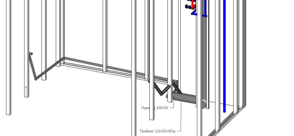

Готовлюсь к ремонту в санузле.
Вот первая схема планируемой канализации:
трубы будут прокладываться в перегородках из ГК профиля шириной 50мм. дальний отвод - СМ, ближний - под раковину. прямой отвод с тройника 50х50Х50 (с которого идет трасса на дальний отвод под СМ) под ванну.
Вопросы:
  1. Все горизонтальные трубы будут с уклоном мин. 3см на 1 м. в сторону стояка.
  2. Как лучше организовать отводы от 110 трубы? первый тройник планирую отводом 50мм вверх, от него далее через переход 50х40 трбой 40 до сифона под раковину. Остальные тройники горизонтально.
  3. На слив СМ заложил трубу 40мм - хватит?
Сильно не ругайте за 3х мерные рисунки - только осваиваю скетчап.
Еще вопрос: можно на раковину трубу 32мм? или не стоит?

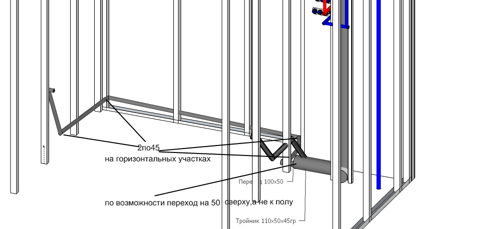

DmitryM, Везде 50й,поэтому стены будут толще.Предусмотри ревизии не трубу,доступ к ним.
касимов, Спасибо за рекомендации.
все горизонтальные углы будут 2х45гр.
переход 110х50 - постараюсь. пока сантех кабину не снес, непонятно на каком уровне отвод от стояка. если отвод позволит то обязательно сделаю 50ку сверху.
касимов написал :
на счету каждый сантиметр. Поэтому планировал 40мм. На сколько критично, чтобы было 50мм?
касимов написал :
вдоль длинного участка будет стоять гидромассажная ванна - поэтому в той стороне сделать ревизи скорее всего не получится. на всякий случай сделаю, но не факт что будет доступ. ванны в живую пока не видел - под заказ, а трубы надо сделать до ее приезда.
DmitryM написал :
Если она была бы на кухне однозначно 50.Жир от посуды беда.В санузле пробуй и 40ку,благо она короткая.
самй длинный прямой участок ок 1,8м от стояка, затем ок.0,8-1,0м до сифона.

Сегодня наконец разобрал фальш стену за унитазом.
От канализационного стояка 2 отвода:
  • 110мм - на унитаз.
  • 50мм в сторону ванны на все остальное.
На сколько критично что отвод от стояка всего 50мм? Грозит ли это чем-нибуль типа срывов гидрозатворов?

DmitryM написал :
Стандартно все. Унитаз только к 50 не подключайте.

DmitryM написал :
2см
DmitryM написал :
  1. первый тройник планирую отводом 50мм вверх, от него далее через переход 50х40 трбой 40 до сифона под раковину. Остальные тройники горизонтально.
да
DmitryM написал :
  1. На слив СМ заложил трубу 40мм - хватит?
зависит от СМ. конструктивно они должны выталкивать воду до сброса через гибкую подводку, и далее не регламентируется.
скажем так, для СМ уровня LG-Samsung не хватит, и помпы придется периодически менять.
совет из жизни -не пробуйте заужать сечения на этапе стройки, это ведет к более частым засорам (про углы хоть и 2Х45 не забываем) и дополнительному геморрою при устранении проблем.
здесь на форуме есть персонаж, который с сантехническим тросом под подушкой спит. вот ему -можно. а Вам -подумайте еще раз.
sanya1965 написал :
Т.е. в этих машинках напор слива такой что даже 40мм не иожет пропустить? Или простол помпа не может продавить воду если ввод в канализацию расположен высоко?
Сейчас стоит Аристон, но она не вечна и что будет после нее - не известно.
Выход сливного шланга из машинки внизу мягкми шлангом ок.25мм. По инструкции на уровне от 60см до 100см от пола должен находиться ввод в канализацию. Думаю сделать ввод на высоте ок 65см.
sanya1965 написал :
Это уже как "Отче наш" помним.
DmitryM написал :
для простоты объясняю на пальцах.
СМ сбрасывает воду по гибкой подводке до входа ее в канализацию с учетом того, что канализация пустая. если заузить сечение, то при сливе может возникнуть подпор, с которым помпа не справится.
машины класса Милле-Бош-Сименс, (из верхней линейки), вполне это допускают.
а с бюджетными могут быть проблемы.
DmitryM написал :
я говорил в подтексте того, что сброс вообще должен быть в прямой лежак. и если у Вас углы к тому же, то лучше не рисковать и поставить 50-к.
единственное, где можно обойтись 40, это кухонная мойка без всякой надежды на измельчитель.
