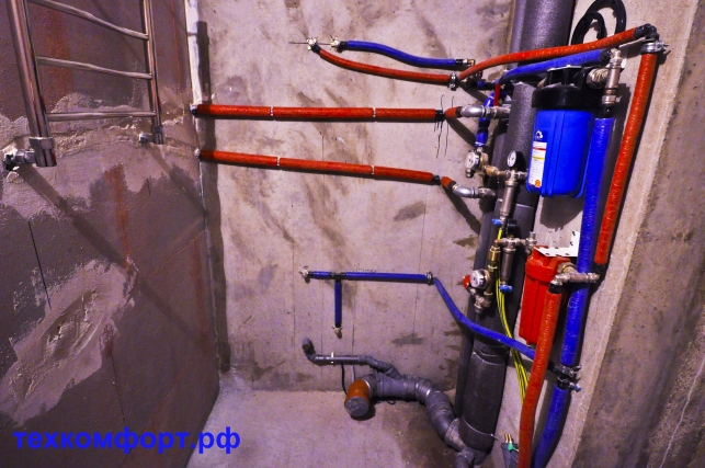

Олегович, по насосу - а как он реагирует на отключение воды? Датчик протока на нем или еще какая автоматика?
Олегович
Олегович
Эксперт
Регистрация: 26.11.2010
Сообщений: 5924
26.04.2013 в 20:01:32
Sergey N написал : Олегович, по насосу - а как он реагирует на отключение воды? Датчик протока на нем или еще какая автоматика?
к сожалению нет, насос смазывается перекачиваемой жидкостью...так что без воды ему быть не рекомендуется...
я кстати не думал на эту тему по причине того что сам не считаю правильным устанавливать насос на полотенцесушитель, так как он и так должен грется нормально при правильной установке, а если установка неправильная, демонтируется плитка за счет монтажников полотенцесушителя, и за их же счет укладывается заново...но почему то для большинства заказчиков плитка это самое ценное...
выход из этой проблемы вижу один, тройник на любой участок отвода для ПС и к нему датчик сухого хода с разрывом цепи на насос...цена вопроса 1500р вместе с работой...благодарю что спросили, нуэно будет внести доработку, благо что на кухне еще не все доделано...и батареи еще менять в этой же квартире, которые установили на полипропилен...

Почему сушка, то не работала при старом подключении, без насоса?

полотеньчик был подключен сбоку, при таком подключении важно откуда подача горячей воды, снизу или сверху...видимо маджахеды неугадали, что впрочем неудивительно, наверное так уголки были прикручены в магазине :)...плюс 20й полипропилен, как они его паяли , и с каким заужением в фитингах известно только Аллаху...подключили бы снизу при нахождении оси подводящих отводов по середине между отводами от стояка, думаю грелся бы без проблем...
Косожихин, правильно ли я понимаю, что ваша ремарка насчет самоуправства с насосом насчет фото с этого объекта относится к такому случаю когда направление работы насоса несовпадает с направлением циркуляции в стояке? других вариантов я не смог придумать....

Моя ремарка заключается в позиции работника УК. Не должно быть насоса и точка. Если косяк, монтажников, а точней скупость жильца... Ломай плитку и переделывай, твои проблемы. В первом варианте перемычка была очень мала. Не воздух ли там был причиной не работы ПС изначально?
Вот сушка, подключена 20 трубой Rehau Stabil. Длина подводов 2 метра. Врезка 3/4". Работает замечательно, единственное из подводов надо воздух удалять.

Косожихин написал : Работает замечательно, единственное из подводов надо воздух удалять.
вы как работник УК установили счетчик на горячую воду после крана с помощью которого воздух удаляется?:)
Косожихин написал : Если косяк, монтажников, а точней скупость жильца... Ломай плитку и переделывай, твои проблемы.
согласен, только в данном случае не скупость, нанял эту бригаду по рекомендации знакомых...тут на самом деле виноват слесарь и та УК которая допустила демонтаж стояков из оцинковки и замену на ПП, заказчик же не может разбиратся в правилах монтажа...УК насрать, а страдает как правило всегда конечный потребитель....в нормальном доме, слесарь всегда интересуется что именно за работы будут выполнятся для которых нужно сливать стояк...и уверен если бы подобное произошло хотя бы в москве, маджахеды были бы посланы подальше даже не приступив к работе...
Косожихин написал : Длина подводов 2 метра. Врезка 3/4". Работает замечательно, единственное из подводов надо воздух удалять.
ниже фото моих работ монтажа полотеньчиков которые отлично греются, при этом и воздух не нужно удалять, и длина более 2м до отделки после отделки отводы от стояка в туалете подводы на противоположной стене ванной комнаты полотенцесушитель
