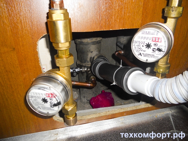

замену насоса и установка датчика сухого хода временно отложили на случай если полотенцесушитель не будет греться, так как при выключенном насосе он все таки стал прогреваться, получается при переделанных отводах от стояка проблема была в завоздушенности участков подводов к полотенцесушителю, и после кратковременной работы насоса, и прогоне воздуха по отводам и удалении его в стояки, полотенцесушитель заработал...
заключительный этап монтажа водопровода, подвод воды к смесителю кухонной мойки и установка счетчиков на кухонные стояки :
финансовые итоги дня (материал+работа) -10 400р.
итоговые затраты по системе водоснабжения составили - 75 136.
на очереди замена радиаторов отопления смонтированные на трубы из полипропилена, причем как это характерно для таджиков, и прочих неквалифицированных монтажников, радиаторы подключены с демонтажом участков стальных стояков....

чо до гофры то докопались?:) забьется- заменить и выкинуть....100р цена вопроса...не на унитаз же...крысы не пролезут...
лучше бы оценили сложность монтажа в труднодоступных местах...весь монтаж производился лежа под мойкой...

Олегович написал : чо до гофры то докопались?
смысл темы то в чём? собирать и подшивать сообщения как всё хорошо сделано? тогда да, гофра классная. взяли б хотябы политекосвкой канашки да нарезали, тоже 100р. получится (два отвода и трубка)

Internet написал : тогда да, гофра классная.
ок, вопросов нет, покажите мне пожалуйста вариант исполнения под мойкой без гофры...
Internet написал : смысл темы то в чём?
показать сколько стоит избавление от уязвимостей которые приводят к протечкам после монтажа таджиков в частности, и неквалифицированных монтажников в общем...имхо тема раскрыта...
Internet написал : взяли б хотябы политекосвкой канашки да нарезали, тоже 100р. получится (два отвода и трубка)
это гофра от сифона из ИКЕА, её не получилось бы соединить с канашкой...

Олегович написал : ок, вопросов нет, покажите мне пожалуйста вариант исполнения под мойкой без гофры...
Internet написал : (два отвода и трубка)
пардон, два отвода и две трубки, точнее расписать не могу, какие именно отводы (на сколько градусов) по месту только
