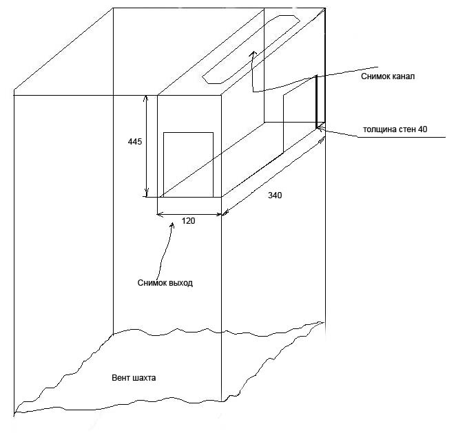

Из-за широкого и узкого канала - общего для туалета и ванной, что либо подобрать затрудительно Imho. Наверное для реализации вентиляции в ванной и туалете необходимо использовать два вентилятора, которые следует установить в вент проемах этих помещениях. Для более правильной реализации этой затеи необходимо общую "продолговатую камеру" (участок) между вент.отверстиями ванной и туалета поделить перегородкой, так чтобы она была расположена посередине широкого и узкого вентканала идущего вверх. Это позволит не влиять потокам воздуха идущим от каждого вентилятора друг на друга ... т.е. "дуть" куда положено Зы. В качестве перегородки вполне подойдет кусок гипрока (прямоугольной формы или даже два, так как один необходимого размера и не всунуть наверное будет) необходимого размера, который по месту закрепить например гипсовой штукатуркой немного ... только необходимо зафиксировать и дать сутки сохнуть.
19.09.2006 в 14:01:54
2Маньяк
Ты не понял. Мне нужна либо 3D картинка санузла с каналами, шахтой и размерами. Либо, на худой конец - две проекции - фас и профиль, так же с каналами и размерами. Просто в виду полнейшего разнообразия реализаций, даже в однотипных домах, очень трудно что-либо думать...
2SerBoroz
Имхо, но ты ошибаешься на счет перегородки... Если суммарный поток вентиляторов(или вентилятора) будет превышать мощность прохода каналов и шахты(или же будет близок к критическому), то потоки устремяться в сторону наименьшего сопротивления - и у тебя получится то, что либо вентиляторы будут рабоатть в холостую, практически, либо будет перетекание потоков между помещениями.

дом-то какой серии, знаешь?

dmc написал : Имхо, но ты ошибаешься на счет перегородки...
Представьте расчеты Зы. Сторона меньшего сопротивления и будет этот узкий, но широкий канал направленный вверх. Наверняка площадь его не как не меньше площади одного из отверстий - иначе кто такое проектирует - на два отверстия одно общее и маленькое. Если тяга и так есть "туда" ... А если еще поставить вентиляторы имеющими в своей конструкции обратный клапан ... . Про это я вроде как бы хотел написать сразу, но ... вот оправдываюсь. Зря наверное я конечно написал ... у меня очень большие сомнения по человеку с ником Маньяк Зы. Как бы беды небыло ...
19.09.2006 в 17:47:10
2SerBoroz
Предстваь пропускную способность указанного канала вообще и выделенную на каждую квартиру. Тогда и будем считать все остально. :)))
Вентиляция рассчитывается по тех нормативам, для естественной вентиляции. Мы же, вставляем туда вентилятор, который, и это даже не обсуждается, нарушает естественную тягу во всем стояке, если шахта общая. Любой, дополнительный подпор в шахте, это изменение потоков воздуха, в результатет которого может заблокироваться вентиляция остальных помещений, соединенных сданной шахтой.

dmc написал : Предстваь пропускную способность указанного канала вообще и выделенную на каждую квартиру. Тогда и будем считать все остально.
А где вы видели чтобы из квартиры "сразу" можно было в общий вент.канал. Как правило "врезка" от квартиры происходит выше ... типа "хода" конем ... для тяги. Надо это знать. Знаете как устроен инжектор? Вот тут типа такого, примерно и будет, от вентилятора еще лучше у всех будет "тянуть". Если бы установка вентилятора была "критична" для вентиляции стояка в целом - их бы не продавали в любом почти "хоз.магазине". Еще кухонные вытяжки продают ... намного производительнее. Покажите мне документ в котором говорится о необходимости производства расчетов при установке бытового вентилятора в вентиляционное отверстие в помещениях квартиры - туалет, ванная комната, "кухня".

Дом 137 серии.3D картинку нарисую завтра.

Интересующие тебя документы ищи в направлении: переоборудование помещения.
SerBoroz написал : Если бы установка вентилятора была "критична" для вентиляции стояка в целом - их бы не продавали в любом почти "хоз.магазине".
Да мало ли что вообще имеется в свободной продаже? Теперь что и селитру не продавать, и азотную кислоту и йод? Только из-за того что из них можно сотворить БУМ...? Или на автомобиле написать - не приобретать в случае желания наезда на столбы ограждений и пешеходов? Или писать на каждом изделии: категорически запрещено применять там-то и там-то? Не, ну предел абсурду должен же быть... Те же вентиляторы - может я свой дом строю.
С инжектором пример совершенно неуместен - абсолютно разные системы.
20.09.2006 в 10:52:49
SerBoroz написал : АПокажите мне документ в котором говорится о необходимости производства расчетов при установке бытового вентилятора в вентиляционное отверстие в помещениях квартиры - туалет, ванная комната, "кухня".
А вы можете ничего не рассчитывать. Ставьте себе хоть в каждую дырку по вентилятору. Только не обижайтесь, когда к Вам придут "ребятки" с жалобой от соседа сверху по поводу опрокидывания вентиляции.

Установка бытового вентилятора в вентиляционное отверстие - это вам не наружные стены "дырявить" Зы. Наверное нужно документы соответствующие знать и образование иметь соответствующие и учиться хорошо ... извините. Расчетные параметры воздуха в помещениях жилого дома (многоквартирного) принимаются по оптимальным нормам - по соответствующему ГОСТ и другим действующим документам в этой "области". Например кратность и величина воздухообмена в помещениях ванной и уборной в нерабочем режиме должна составлять не менее 0,2 куб.м в час, а в режиме обслуживания - не менее 25 куб.м в час.

Опрокидывание - это и есть то самое, когда воздух идет не их квартиры, а в квартиру. Т.е. в шайхте создается, чем-то, избыточное давление, и воздух начинает искать любую щель, чтобы это давление сбросилось.
2SerBoroz
Вы это к чему написали-то? Любое изменение инженерных систем здания - есть переоборудование, которое подлежит согласованию.
