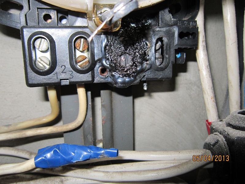

Khlebnikov, я обнаружил, что в счетчике Нева 101 в клеммниках неподвижные контакты - явно МЕДНЫЕ с рифлением, только подвижные контакты - стальной сплав. И как электромонтажники поступают при замене квартирных электросчетчиков при АЛЮМИНИЕВОЙ проводке ? Типа ну и фиг с ним? Посильнее поджал и все? Не заменяют же вводные провода из подъезда на Cu? Ну и вывод до автоматов на Cu... Или таки, идя на задание :) по замене счетчика в старый дом, все таки НЕВУ с собой не берут??
ЗЫ. В Минимаксе спросил же продавца - у всех наших счетчиков такие клеммники (не чуждые для AL) ? - показав на стенд, где на одной из моделей счетчиков была снята пластиковая опечатываемая панелька - и пары клемм - cтальные. "У всех!"- говорит...:mad: Зачем же говорить то, чего не знаешь наверняка?! Кстати, в соседней ветке ПРОРАБ советовал в случае наличия медных контактов в автоматах при АL-проводке - подтягивать их раза 3 в течении полугода - где-то так - через 3 дня/через месяц/через полгода.. Счетчик-то опечатывается, ессно, без доступа к контактам...
И чего делать - подскажете? - энтим счетчиком в репу продавца?! :) Или еще есть варианты?

Peterjela написал : как электромонтажники поступают при замене квартирных электросчетчиков при АЛЮМИНИЕВОЙ проводке ?
Что дают то монтеры и ставят,на плановых заменах рассусоливать некогда,провода и прочее это дело обслуживающей организации. У вас счетчик где расположен в квартирном щите?Перед счетчиком должен быть коммутационный аппарат так что если есть сомнения можно от него провода поменять на медь включая отходящие до групповых автоматов.

Не - тут тяжкая история - счетчик в квартире без щитка на панели - а входной автомат на лестничной площадке - провода от стояка в стене... Мне думается лучший выход из положения - смастрячить 4 стальных пластинки-переходника эдак 6х10...12 мм из, например, деталюх разобранной розетки, - и всунуть их внутрь клеммника - между проводом и медным зажимом и подтянуть со всей дури. Конечно, не айс, - но, думаю, гораздо лучше, чем окисляться начнет соединение Сu-АL. Кто-то говорит может быть это медь или латунь... Порыл инет - да бывает желтая и КРАСНАЯ латунь. Но сомнение есть сомнение. Мне приходилось работать по сантехнической части с медными трубами - так вот цвет контактов (красноватый) в Неве (как, кстати, и неподвижных контактов в автоматах ABB)- один в один! Я вообще 2 счетчика буду менять - сначала одну Неву (1 пока и купил) поставлю взамен 5А "СО-2М", не требующую пломбировки - перед одной из комнат-атавизм от коммуналки. А 2-ой основной, - счас стоит 5-15А "СO-2M-2" - думал тоже на Неву 101. Но теперь, чувствую,- стремно это будет - основная нагрузка - через доп.переходники... да ребята из ПЭС, предполагаю, которых вызову, пошлют меня лесом с этими "переходниками"... Жаль, - по внешнему виду - очень Нева 101 вписалась бы (щитка-то нет)...

Peterjela написал : Молчание - знак согласия?
Можете попробовать что нибудь подложить главное потом капитально затянуть контакты,потому что в основном клеммные колодки счетчика выгорают от плохого контакта,многие теперь меняют сами или вызывают мастеров универсалов и постоянно встречаюсь при опломбировке с не затянутыми контактами.
