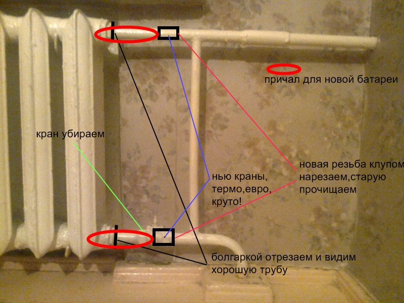

commax написал : Я извиняюсь конечно, но по-моему я задал конкретный вопрос не связанный со сваркой "чернухи" в ЦО. Если Вы не специалист по сварке ПП, то не нужно давать советов каких от вас не просят.
Internet написал : почему переделку подвода нужно выполнять именно полипропиленом?
commax написал : Мне необходимо заменить старые трубы на новые ПП
commax написал : И меня мучает вопрос, как сварить последнее соединение на участке

commax написал : Меня конечно сразу приняли в штыки, поставив перед фактом: "Так нельзя",- но аргументов ноль.
commax написал : Многие подумали, что я любитель ПП и ничего другого не приемлю, но это не так.
Лично я подумал как раз что Вы ошиблись в выборе подходящего материала, а вот набежавшие в тему господа - как раз любители ППР :) Есть конкретные задачи и материалы, подходящие для них. Если Вы думаете, что тут кому-то интересно кого-то ставить перед фактом и принимать в штыки - Вы ошибаетесь, нужно было ставить вопрос "как сварить ППР узел байпаса для однотрубки с межосевым 500мм" - я бы предложил вам варианты с одним паяльником и одним помощником и с двумя паяльниками и одним помощником (можно 1 паяльник и без помощников, но это сложно без опыта, и получится как получится). Вы же залили фотку и тем самым поставили нас в известность, что меняете радиатор на центральном отоплении с проектными стояками из стали. Я предложил один из простых дешёвых вариантов на резьбах, где весь новодел, случись что, находился бы за отсечными кранами. Никто не заставляет Вас делать именно так, можно послушать других и сделать как они советуют. Моя задача - показать что они советуют плохой (по моему мнению) вариант. :confused:
commax написал : Кстати, мы дискутируем в теме третий день, но на главный мой вопрос так никто и не ответил
так главный вопрос в силе или будете делать сталью?
