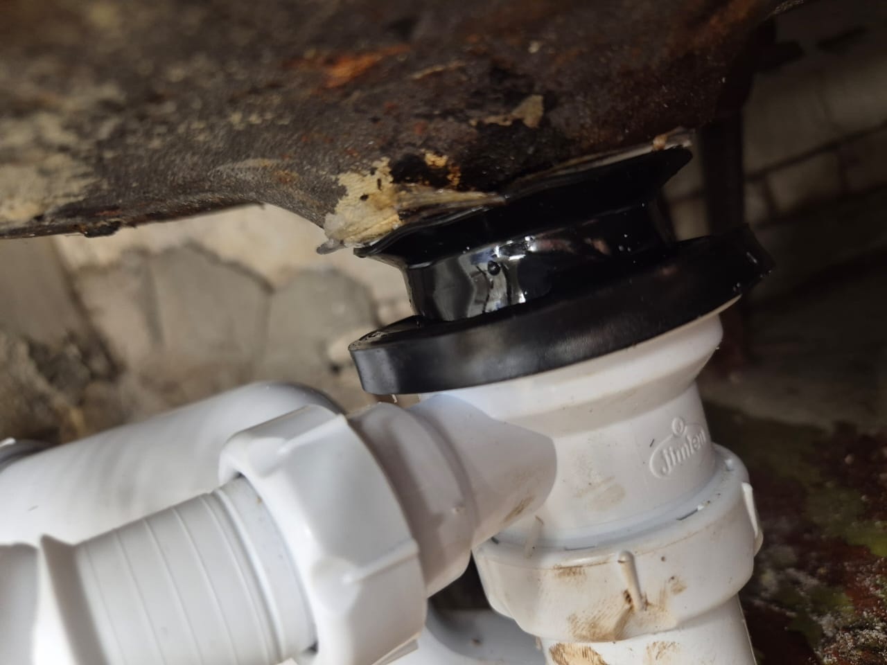

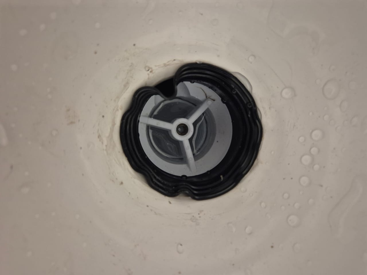

День добрый . никак не могу устранить течь между сливным отверстием ванной и нижней частью прокладки ( типа бабочка ) . силикон не помог . сама прокладка резиновая - ховёная \ заменить ? кто-нибудь сталкивался с такой ? на первом фото - узел полностью вытащен из сливного отверстия . на втором фото часть замятой прокладки с нутри ванной ховно прокладкас нутри ванной

19.05.2025 в 13:34:51
1967, у вас не правильно смонтировано

1967, та часть, что снизу она должна быть внутри ванны
Сообщений: 139861
19.05.2025 в 13:44:47
1967, край отверстия ванны снизу должен быть ровным. Или герметик на неровности 17476526450865572527648915429952

ой - вечер перестаёт быть томным :-(((( . спасибо - попробую перевернуть . но тогда получиться что с нижней стороны ванной вообще никаких резиновых уплотнений а только пластиковая чашка . меня мои сантехники учили что все прокладки работают только с нижней части ( под ванной ) . верхние роли не играют .

даже напильником его проходил - на всякий пожарный . вроде ровный , хотя само сливное отверстие немного завалено относительно вертикальной оси . попробую перевернуть прокладку как советует dmitrovski
Все верно говорите.
Не надо

Тут речь о том что прокладка одевается на край отверстия ванной и обнимает его как на вашем фото. Там все правильно одето.
Но отверстие маловато (эмали много налили) для прокладки и она заминается.
Попробуйте погреть в горячей воде и одеть расправить обнять край.
