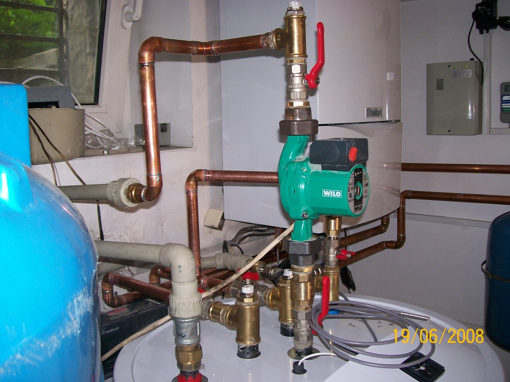

йцукер, это по расчету. А на практике, по поведению котла как можно определить, что надо заменить бачок? Я привела свой случай, когда котел уже работал и мастер решил заменить бачок. Какие симптомы могли сподвигнуть его на это?

Дождик написал : Какие симптомы могли сподвигнуть его на это?
Видимо "гуляло" давление. Бачок-расширитель компенсирует его изменение.

йцукер, а бывают случаи, когда бачок наоборот уменьшают или вообще, чем больше бачок, тем лучше в любом случае?
DimaGl написал : Бачка родного котлового 8л было недостаточно
насколько я поняла, родной котловой встроен в настенный котел. Как же он там размещается такой огромный?

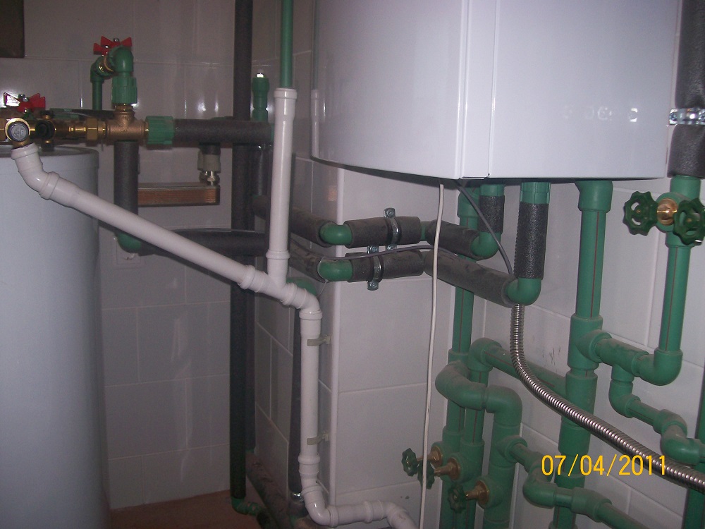

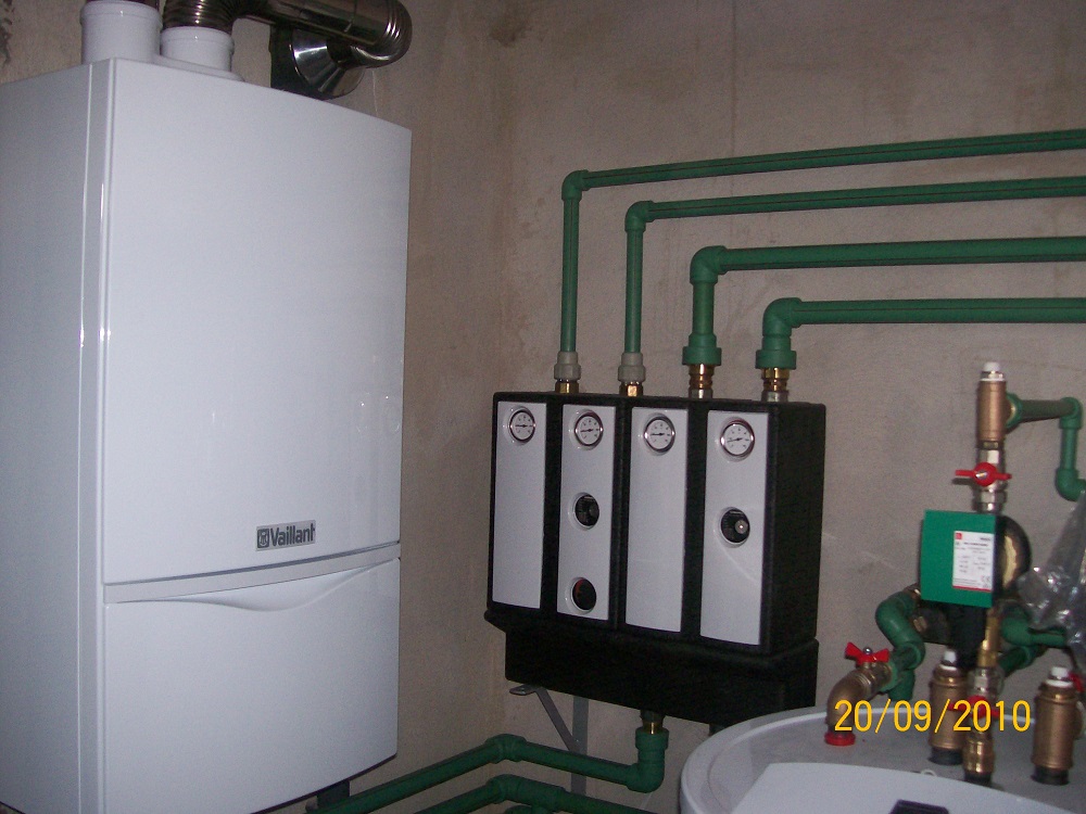

DimaGl, извините, что засыпала вопросами по фото, но еще один: почему в обвязке котла не только шаровые краны, но и вентильные? С чем это связано? Я думала, что сейчас используют только шаровые. Они ведь удобнее в эксплуатации. Или нет?

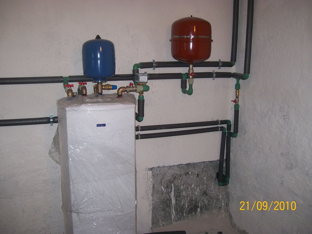

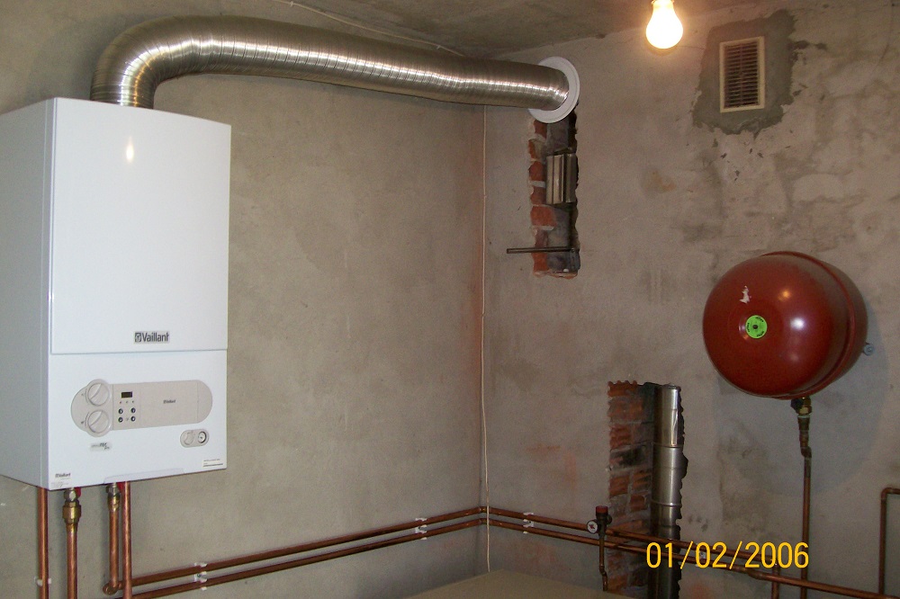

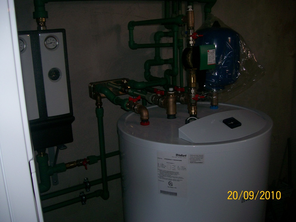

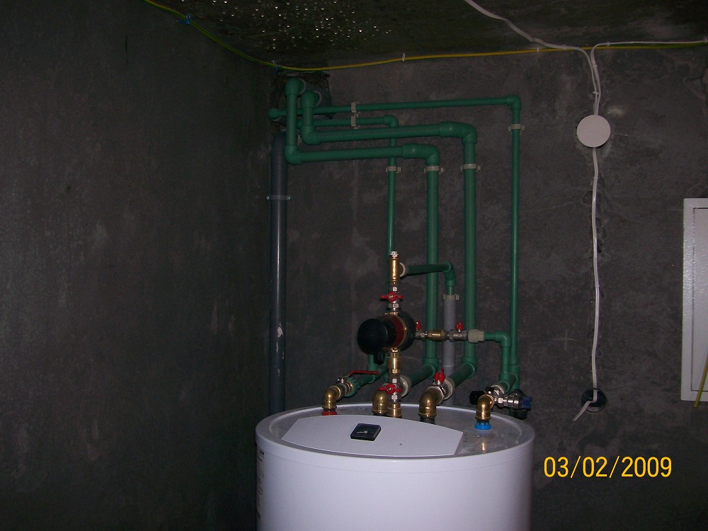

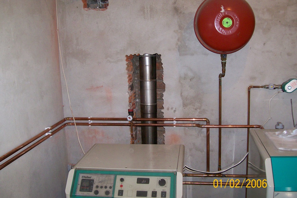

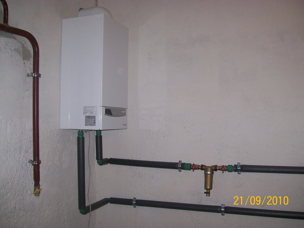

Дождик написал : DimaGl, извините, что засыпала вопросами по фото, но еще один: почему в обвязке котла не только шаровые краны, но и вентильные? С чем это связано? Я думала, что сейчас используют только шаровые. Они ведь удобнее в эксплуатации. Или нет?
Чисто из эстетических соображений:).Вот ещё несколько фото
    бойлер в подвале,а котёл на 1ом этаже
здесь установка настенногокотла и врезка в дополнение к дизельному напольному котлу и бойлеру
просто котельная
Тут правда не вайлант а термет но зато фото с фильтром
70 литровый бойлер можно вешать на стену в двух вариантах и ставить на пол.Фотографий к сожалению не сохранилось из-за вируса.
