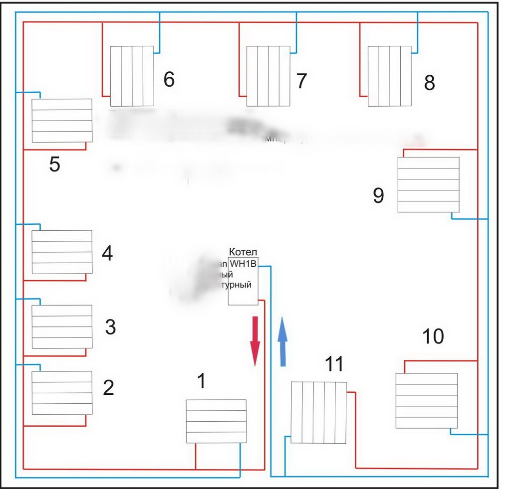

Inch1964 написал : Или вы лучами называется тупиковые двухтрубные ветки?
Да, не более 4 кВт (по нужной на радиаторах мощности) на ветке.
Inch1964 написал : Но лучше бы сделали два попутных контура, по контуру на этаж, соединенных между собой стояками.
Не соображу, как это выглядит. И разве это предпочтительней по равномерности прогрева, чем мой вариант?
Inch1964 написал : Посоветую родную связку из котла и БКН
Котел Навьен, будет ли к нему родной бойлер?
Inch1964 написал : Если хотите, давайте продолжим там
Я читал эту тему, не стал там задавать вопрос, т.к. чужая. Если нет противоречий правилам Форума, давайте продолжим там. Спасибо.
Я правильно понял на 1 контур сажать систему отопления (с дистилл. водой в качестве теплоносителя Вы укрепили мое аналогичное решение), на второй - БКН (с режимом рециркуляции), на рециркуляцию БКН сажать ТП?

Владимир30 написал :
  1. Да, не более 4 кВт (по нужной на радиаторах мощности) на ветке.
  1. Не соображу, как это выглядит. И разве это предпочтительней по равномерности прогрева, чем мой вариант?
  2. Котел Навьен, будет ли к нему родной бойлер?
  1. Я правильно понял на 1 контур сажать систему отопления (с дистилл. водой в качестве теплоносителя Вы укрепили мое аналогичное решение), на второй - БКН (с режимом рециркуляции), на рециркуляцию БКН сажать ТП?
  1. Можно и так.
  2. "Попутка" предпочтительней по диаметрам и сбалансированности, также по гидродинамическому сопротивлению, что при том же насосе, обеспечивает лУчшую циркуляцию.
  3. Кажется, нет. Но не буду точно утверждать.
    1. Не понял Вас. Скажу по своему. Показанные сейчас мной выше схемы контуров на первом и втором этаже будут одинаковы и запараллелены стояками. БКН рядом с бойлером, ему доп.насос только для рециркуляции нужен. Для ТП, все равно, по моему мнению нужен будет еще и смесительно-коллекторный узел, который можно запитать от рециркуляции ГВС для работы летом. Вот только в этом случае жесткость и гадость из ХВС могут уменьшить срок службы коллекторно-смесительного узла ТП (хотя магниевый катод БКН должен помогать, именно в расчете на это и рискую предлагать такое. Короче следить за магниевым катодом и вовремя его менять). Это первый вариант. Второй вариант, питать узел ТП, врезавшись между котлом и БКН, до трехходового моторного привода (в присоединительном комплекте БКН к котлу). Но в этом случае, летом ТП будут греться только тогда, когда котел будет включаться для нагрева БКН. Но зато "плохая" вода из ГВС не будет тогда попадать в узел ТП. Это второй вариант. У обоих вариантов есть и плюсы и минусы. Выбирать Вам.
