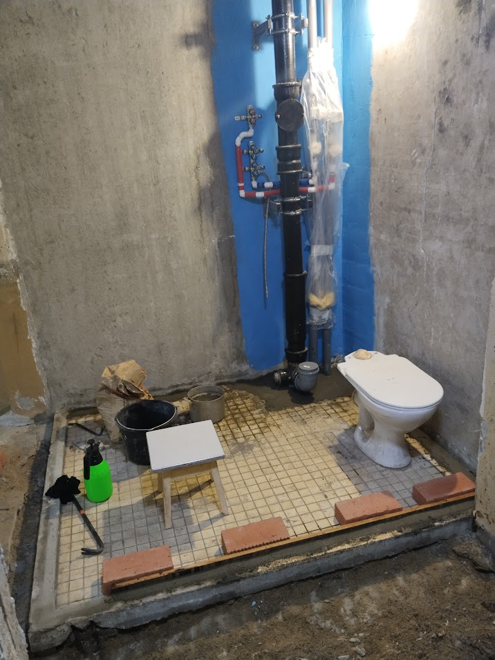

Всем доброго дня. Дабы, не плодить новую тему, подниму эту, вполне схожую.
В панельном доме в санузле, смежном с кухней, сломана сантехкабина, подднон оставлен (на нем залита опалубка шириной 8см)IMG_20250712_195032. Требуется восстановить Г-образную стену с дверным проемом из современных стройматериалов. В дальнейшем санузел будет облицован керамической плиткой с цементной затиркой.
Требования к стене:
  1. толщина не более 80мм
  2. вес минимально возможный (не в ущерб прочности)
  3. звукоизоляция на допустимом уровне
  4. возможность сделать закладные для крепления мебели на обратной стороне стены санузла (навесные шкафы на кухне)
Рассматриваемые варианты:
  1. каркасная перегородка (50 профиль, зашивка в 2слоя ГКЛ, внутри каменная вата)
  2. каркасная перегородка (50 профиль, зашивка в 2слоя ГЛВ, внутри каменная вата)
  3. ПГПВ 80 пустотелые (для уменьшения веса)
  4. ПГПВ 80 полнотелые (для монолитности)
  5. другое (что?)
ПОСОВЕТУЙТЕ КАКОЙ ВАРИАНТ В МОИХ УСЛОВИЯХ БУДЕТ ПРЕДПОЧТИТЕЛЬНЕЙ?
По-началу склонялся к 2 варианту, затем (по совету одного знакомого) настроился на 3й вариант (и был готов к заказу стройматериалов), пока вновь не смутили другие мнения. Хочется уже определиться и начать делать)) И самое главное - не ошибиться.
Кирпич не рассматриваю из-за веса конструкции. Газобетон, как понимаю, слишком хрупкий и плохо подходит для влажных помещений.

подднон оставлен
Убирайте.

Sashzmsk написал 01.08.2025 в 15:45
Да.

Sashzmsk, гипсокартон в 2 слоя, это 100мм. Если строго 80мм, то это Аквапанель. Внутри один слой Аквапанель, снаружи два гипсокартона. Внутри первый слой Сапфир, второй Аквамарин. Вот такие варианты

Sashzmsk, любые варианты рабочие,но первое,это убрать полностью поддон,а стены можете и из пгпв делать и из ГКЛ,как по мне,оптимально,каркас 50мм,внутри обшить аквапанель,снаружи первый слой гвл второй слой гклв,закладную можно поставить фанеру,хотя для одного ящика кухонного гвл вполне хватит

Чем поддон помешал?

Тоже не пойму почему это критично? Понимаю, что лучше полностью убрать кабину и быть развязанным в конструктиве, но, во-первых, это более трудозатратно и шумно (бетон хороший, армирован, пилится и долбится плохо, шум будет стоять на всю округу), во-вторых, все равно стены в тех же границах остаются, соответственно и гидроизоляционный барьер остаётся (бортики в ширину стенки спасут при затоплении), в третьих, поднимать пол нужно будет на эту же высоту (а это без малого около 15см), т.к. уровень канализационного стояка (отвода) не позволяет опуститься ниже.

Допускаю выход из границ поддона по внешней стороне. Таким образом, на опалубке 80мм будет 50 профиль, и 2 слоя ГКЛ (это 25-30мм), а внешние 2 слоя уже будут "свисать" с поддона. Так допустимо?

Правильно.
Sashzmsk написал 02.08.2025 в 11:02
Да.
Да.
