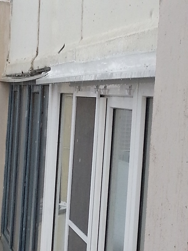

serg 190 написал : dica, Ладно не ругайся,козырьки разные бывают,про пену согласен,но фирмы не делают герметизацию иначе счет будет такой,а клиентов нема
В чем тогда смысл установки теплых окон если от улицы отделяет жестянка!?
Позвонил в контору, говорили, что это они не делают. И что даже не запенивают (я их это просил сделать, но я думал они это сделают по уму, ведь буду утеплять лоджию). Долго вообщем по телефону спорили, в итоге я сославшись на нелестные отзывы в интернете о их фирме хотел закончить разговор, но они в последний момент манагер предложили в виде исключения сделать как я прошу. Приехали монтажники, это заняло ровно 5 минут. Подрезали пену и замазали герметиком СТИЗ-А. Ничего сложного.

мы вверхний слив делаем почти в конце,вставляем до нагелей,т.е. до центра рамы
сперва накручиваем уголок пластиковый,примерно опустив его на 5-10 мм ,чтобы у слва был наклон
и герметиком прозрачным,либо наружу вылез или снутри-днело 5 минут
не пеним-пена воду притягивет-долго там задерживается)
или как на фото -Стизом

itself написал : Приехали монтажники, это заняло ровно 5 минут. Подрезали пену и замазали герметиком СТИЗ-А. Ничего сложного.
Страховочный пояс одевали? Или у вас первый этаж? А так ничего сложного... до поры, до времени.

itself написал : В чем тогда смысл установки теплых окон если от улицы отделяет жестянка!?
А разве я говорил,что это хорошо?Я вообще стараюсь,если это возможно,примыкание закрывать нащельником,без этих железяк,но я отвечаю сам за свой монтаж,а у фирмы есть варианты,вот вы заметили,а так может и прокатило.Удивительно что заделали,наверное еще не совсем заелись,рад что так все закончилось:applause:

itself написал : СТИЗ-А.
народ, дайте на него (герметик ссыль) Такую же муйню сделали в квартире тещи, тестю- пофиг, типа не упало? ультрафиолет? а с чем это едят? Этаж второй, сам замажу. Да и подскажите нюансы "замазки".
