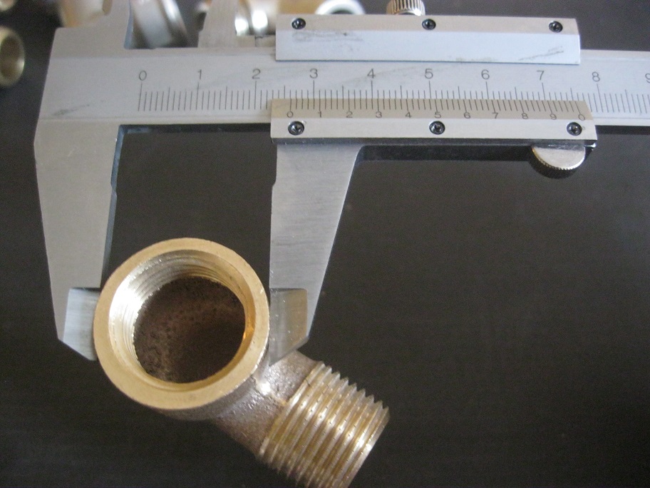

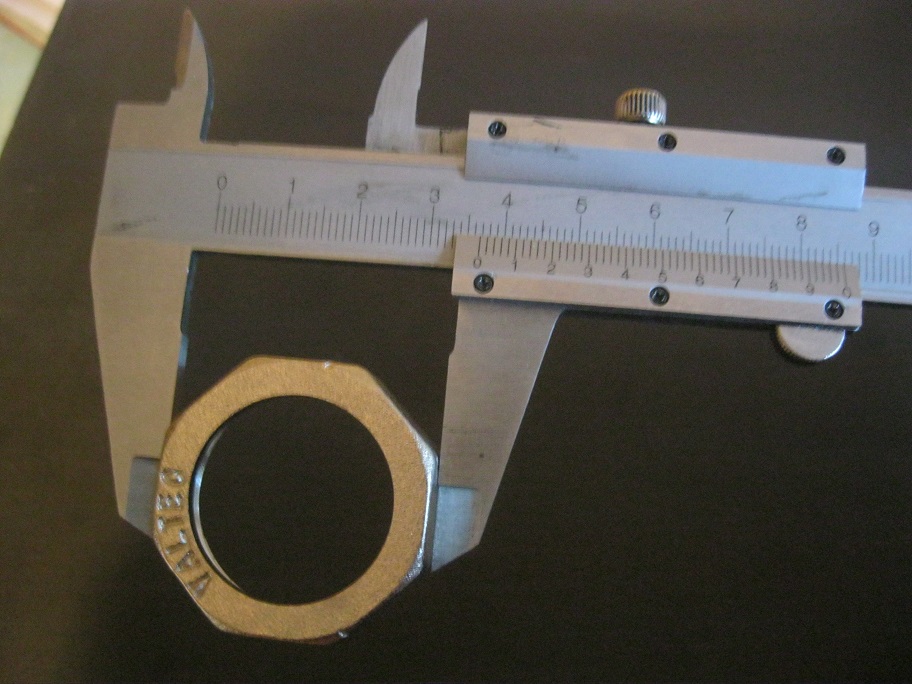

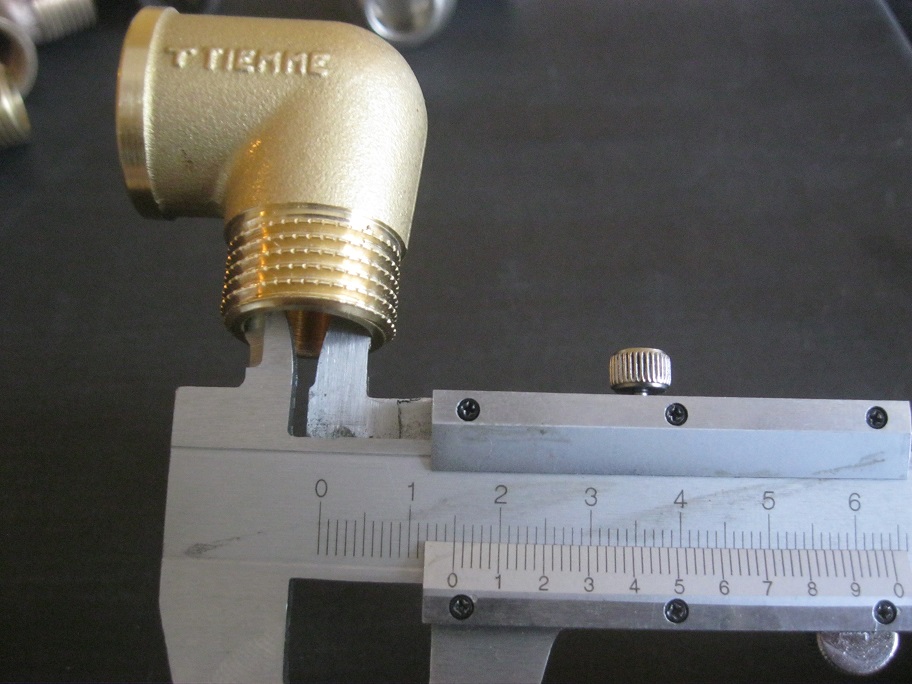

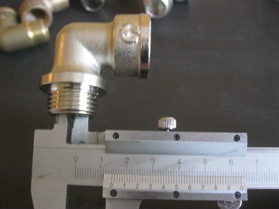

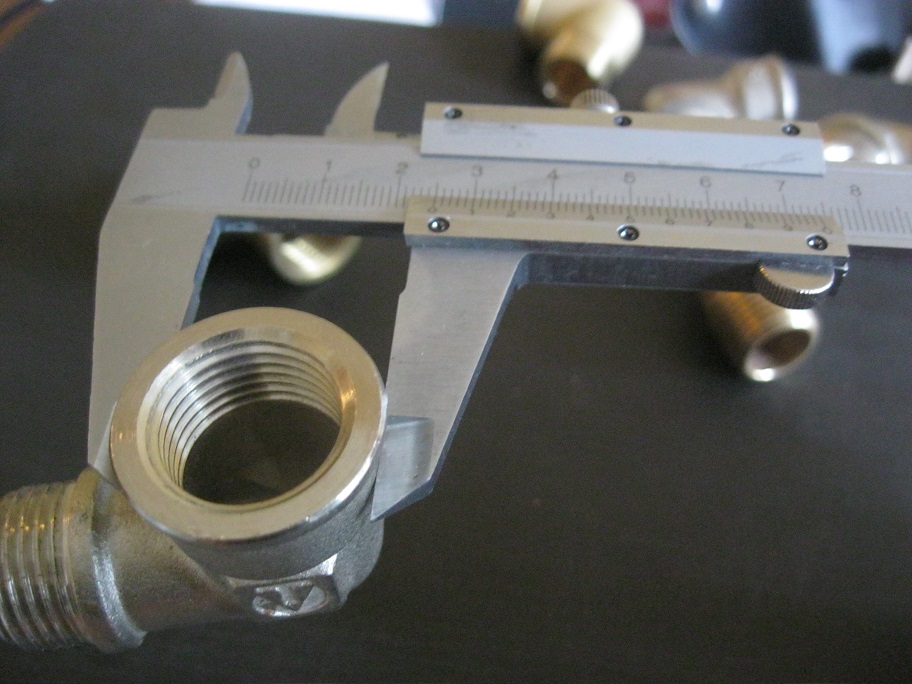

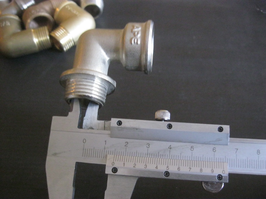

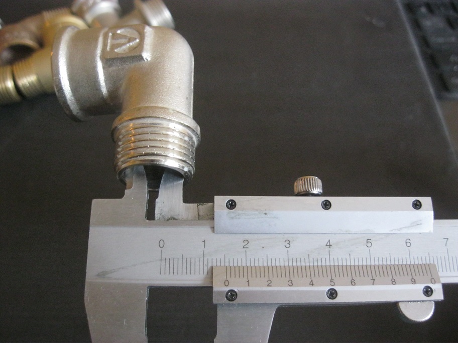

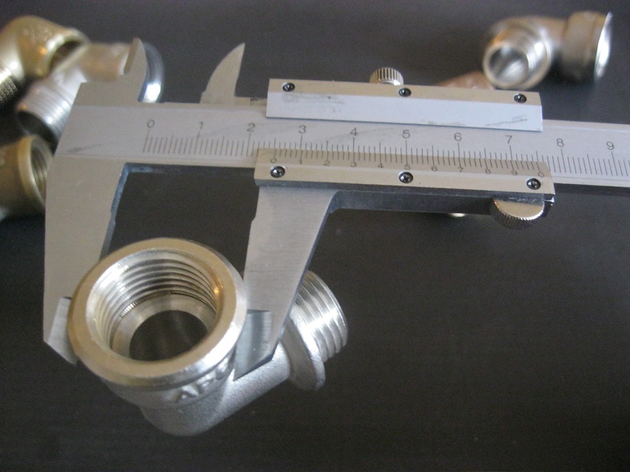

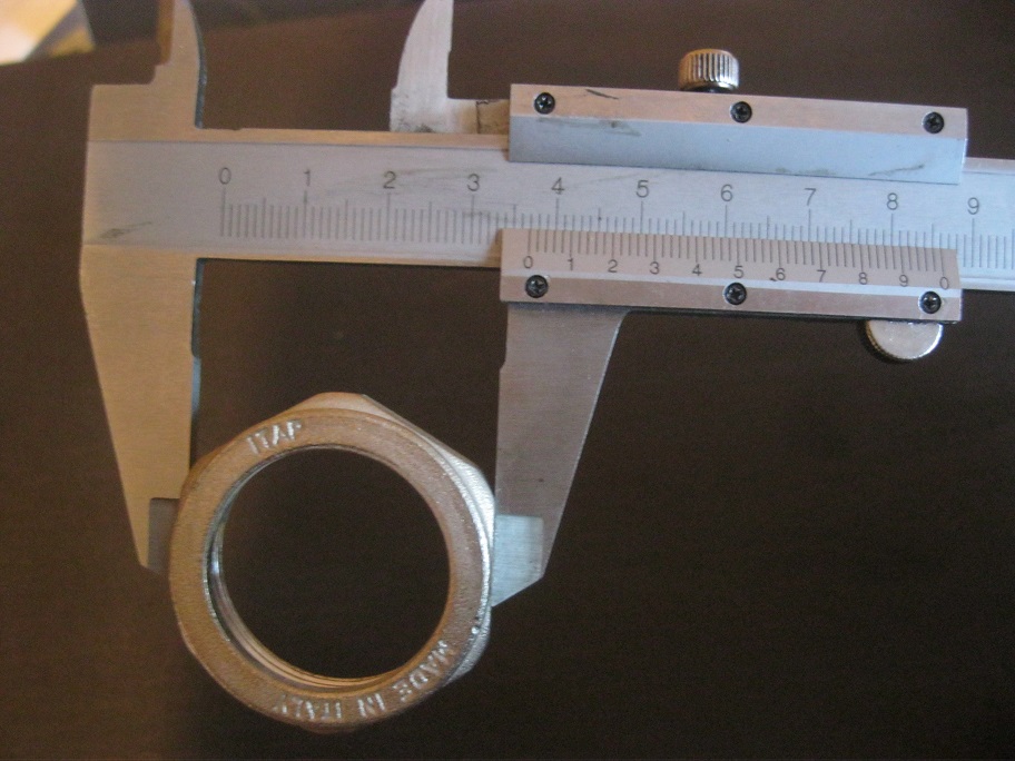

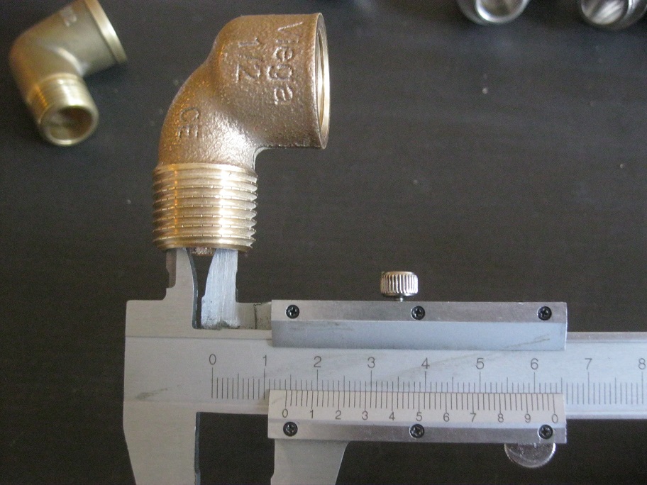

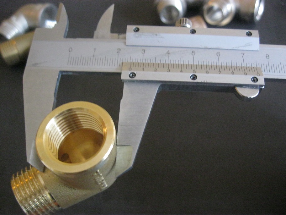

SCB, распила не будет, а фото я сделал. На примере уголка 1/2 нр-вр, достаточно ходовая позиция. Первый вопрос: кто тут из производителей самый экономный? И второй вопрос: а на ... он такой нужен? :) Viega
GF
Tiemme
APE
Valtec
ЗЫ: А вот что у Валтека хорошо- это сгоны для счётчиков, их я как раз покупаю. Но только тот вариант, который без гнезда под обратный клапан.

Kranoff, Спасибо, позновательно. Остался лишь вопрос с качеством латуни.

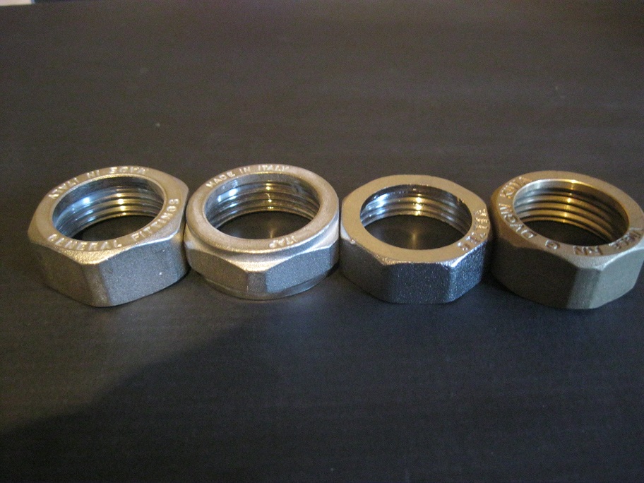

Kranoff написал : кто тут из производителей самый экономный?
Да всем известно - кто :D Особенно на толщине в резьбовой части и экономят эти... чьё имя не произносят в суе. А ещё у них есть прикольные гайки для американок: по сравнению с другими производителями выглядят, как из фольги.

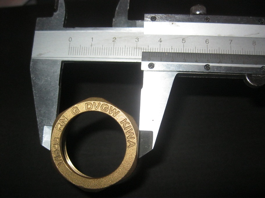

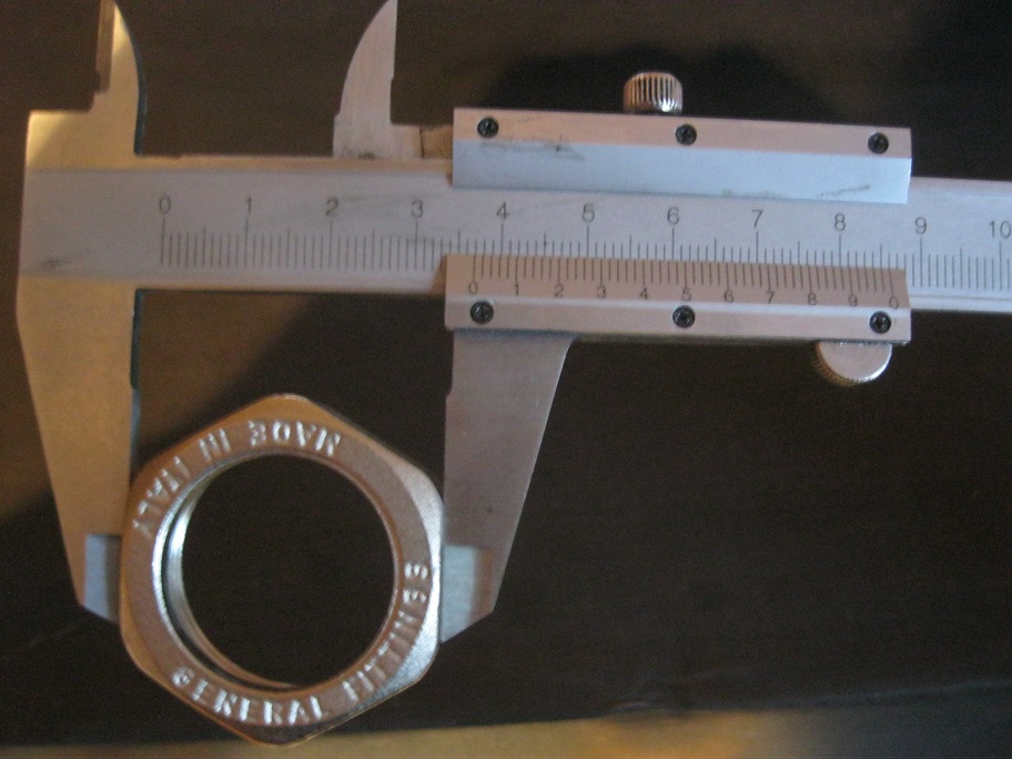

Prok12, гайки у Valtec, кстати не из фольги. Они достаточно толстые. А вот у Viega гайки подкачали- из тех, что на фото ниже, они самые тонкие. Хорошие гайки с толстым буртиком у GF.

у меня была однажды протечка из трещины которая возникла в оцинкованном тройнике Sanha, в тройник был вкручен угол Valtec нр-нр, ему хоть бы хны...но это давно было, с тех пор ни то ни другое не использую, только Viega, тоже потому что бронза.

Kranoff написал : гайки у Valtec, кстати не из фольги. Они достаточно толстые. А вот у Viega гайки подкачали- из тех, что на фото ниже, они самые тонкие. Хорошие гайки с толстым буртиком у GF.
А толщину упорного бортика можно сравнить (судя по фото одна из гаек по общей высоте значительно ниже конкурентов)? И вес неплохо бы!! У меня тоже есть под рукой гайка от Viega: гораздо "мясистее" остальных. У столь любимого многими производителя - у единственного - гайка на фото 8-ми гранная (ближе к кругу), у остальных - по 6 граней. Не задумывались, почему?
