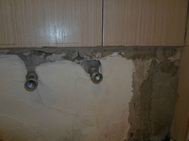

Вот, для жутко боящихся гипсовую штукатурку в санузлах... Делал 3 года назад, себе ванную, со сносом сантехкабины...оштукатурил гипсовой штукатуркой, пару дней она сохла , при чем, слой, на единственно, не снесенной стене, был около6 см,(в это время я ставил коллектора, и проводил трубы), выложил плитку (нефрит керамика "бамбук" кажется, недорогая), но не доложил, первый ряд, по ширине ванны, там где смеситель, не доложил, потому что у меня там выходит старая линия водопровода, я все никак не могу пере подключить, на новую разводку, менять хочу полностью 2 стояка, и у соседей тоже, чтоб не топили меня..но никак не мог состыковаться с соседями(они у меня сильно проблемные), потом недосуг былО, ну в общем ремонт не доделан...три года, вода, когда купаешься, попадает на гипсовую штукатурку, и мочит ее..у меня там виден кусочек штукатурной марки, сделанный из гипсокартонного обрезка(маяки у меня натертые а не металлические), за это время с них смылась зеленоватая краска, сама бумажка на месте...плитка не бухтит, штукатурка тоже, ну и кто прав???Страшно ли штукатурить гипсом, отваливается ли он, впитывает ли влагу сквозь затертую плитку(как писали тут некоторые)???

речь идет о гарантированном высоком результате на длительный срок. в 1000+1 раз говорю, что в сухой ванной комнате -проблем не будет. но для этого должны сойтись два десятка условий, самые главные из которых
  • хорошая вентиляция
  • достаточное время для просушки (редкое пользование ванной и душем)
  • вменяемые соседи сверху, не допускающие капельных протечек
  • применение качественных материалов (затирка, гидроизоляция, герметик и т.п.
  • выполнение работ на высоком проф. уровне. а теперь подумайте о причинах, которые от Вас не зависят -(п.1-3). вот перекроют канал, и плитка отвалится. вот соседка каждую неделю меняет краны на стиралке и у нее капает постоянно. вот ванной пользуются постоянно и она не просыхает в принципе. и влиять на это -Вы не можете. и проявиться это может в любой момент, может завтра, а может через год. поэтому -профи (настоящие) исключают саму вероятность появления проблем. и именно к этому надо стремиться. и гипсы в этом плане очень коварны и могут подвести в любой момент. и после всей этой преамбулы напрашивается амбула -что ремонты помещений гипсовыми материалами не рассчитаны на длительный срок, и я об этом тоже постоянно пишу. кому-то повезет на 5 лет, кому-то на 8. но это -не тот уровень надежности, который требуется для капитального помещения.
