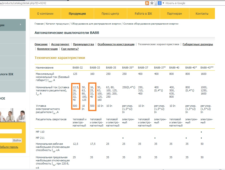

SVKan написал : (у приведенных Вами тоже 10 номиналов, а не 500А
это инфа из техкаталогов ИЭК/ЭКФ
SVKan написал : на ДИН рейку не ставится
в комплекте к ВА88 идет адаптер

andrewkhv написал : это инфа из техкаталогов ИЭК/ЭКФ
А если внимательнее посмотреть? http://www.iek.ru/products/catalog/detail.php?ID=9242 Тыкать в технические характеристики.
andrewkhv написал : что-то не заметил этой инфы в каталоге, может плохо смотрел?
Ссылка выше. Тепловой расцепитель присутствует.

SVKan написал : А если внимательнее посмотреть?
SVKan написал : Ссылка выше. Тепловой расцепитель присутствует.
ну присутствует, а токоограничение ЭМР?

andrewkhv написал : а токоограничение ЭМР?
Закладка "Особенности конструкции", первое же предложение. "Токоограничение, то есть фактический ток во время короткого замыкания, гораздо ниже расчетного."

04.07.2013 в 16:35:48
ВТБ!, :)
Токоограничение, то есть фактический ток во время короткого замыкания, гораздо ниже расчетного. Это реализовано за счет увеличенной скорости разрыва контактов, динамическое действие магнитного поля и структура дуго-гасящей камеры способствуют гашению дуги в кратчайшее возможное время.
А в цифровом, так сказать, выражении где данные о значении интеграла Джоуля? К какому классу относятся данные автоматы?
