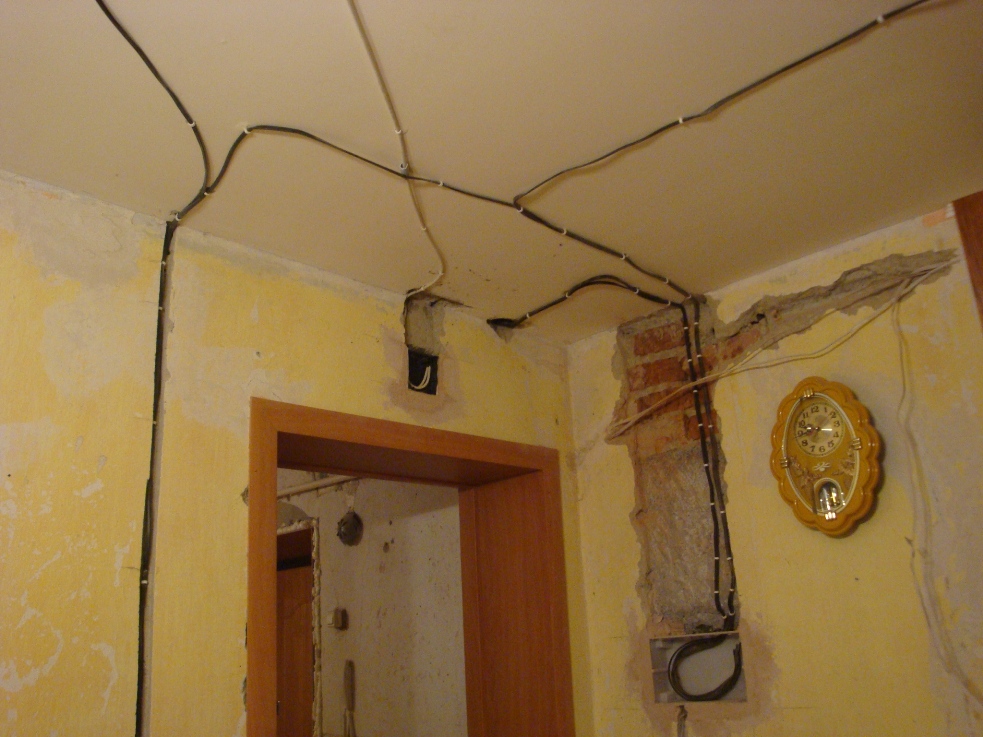

оу, я не знаю. Про бесшовные сказал потмоу что вчера приглашал натяжника, чтобы посмотрел что-почём натянуть снятое полотно. За одно посчитал зал и кухню. Но там зал 6 метров у них вроде. Стандартная длина плиты. Сказал будет бесшовные, с уже припаянным клином. Ну даже если меньше длинна, а повторота 3-4 штуки... допустим выходит гофра 25 в распайку или в РК. это уже один угол со стены на потолок и один с потолка на стену и там пара углов по ходу трассы(если прокладывать красиво и любить свою работу, как все любят делать) - то мне кажется перетянуть один кабель ввгнг3х2.5 будет с большим трудом но можно. Главное гофру с клипс не сорвать.

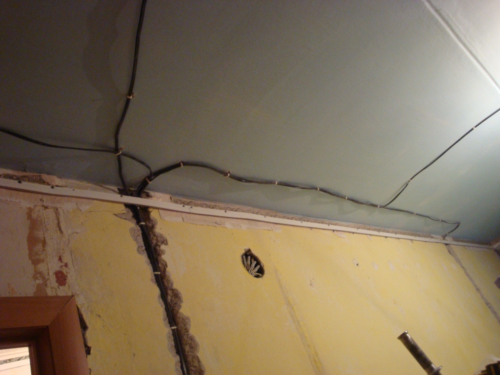

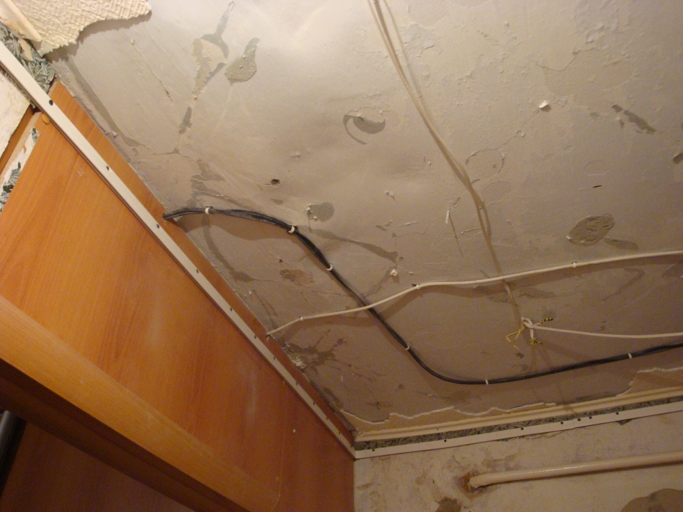

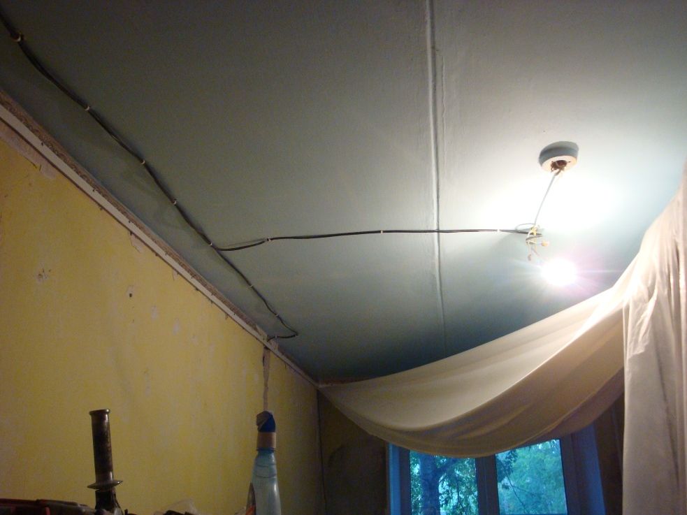

Вообще, мастера учавствующие в дискуссии и убеждающие в пользу прокладки красивым способом... СПАСИБО! я начал стараться класть порядком, и у меня не хватило кабеля))) пойду докупать завтра :)
Вобщем, может не совсем в етму, или в тему, посколько паралельно с необходимостью гофры затронули вопрос о красивостях параллельности и прямых углах.
Сильно еще бардак? сильно улучшать надо? Скажите минусы(кроме прохождения кабеля через ЛДСП)?

mvs87 написал : Сильно еще бардак?
бардак:)
mvs87 написал : сильно улучшать надо?
сильно:)

mvs87 написал : Сильно еще бардак? сильно улучшать надо?
Вот ИМХО первые два правила для красивой укладки кабелей на любых поверхностях
  1. Минимум перехлестов-скрещиваний.
  2. Крепеж через одинаковое, не очень большое расстояние.
