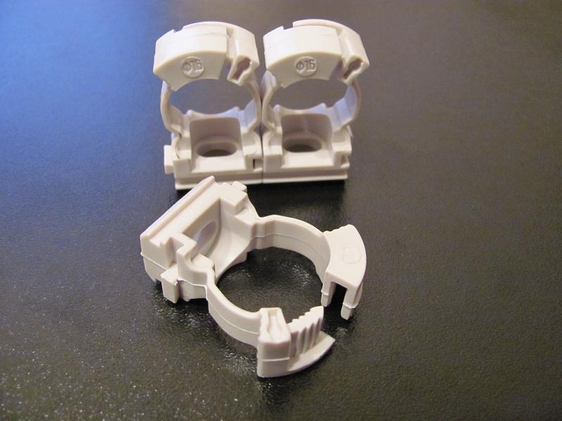

mvs87 написал : я так же одной рукой сдёрну гофру с клипс. как делать нефиг!
Для монтажа гофры по потолку нужно использовать клипсы с защипами:

11.07.2013 в 08:21:18
wandal написал : Для монтажа гофры по потолку нужно использовать клипсы с защипами:
Нажмите на изображение для увеличения. Название: IMG_1245.JPG Просмотров: 0 Размер: 59.1 Кб ID: 415153
О, эта крутая хреновина! Такой еще не видел. Кстааати, вот енту херовину можно использовать для крпления кабеля без гофры. Закинул - защелкнул. добавить надо - открыл, засунул, защёлкнул. прикольная шутка. спасибо.
