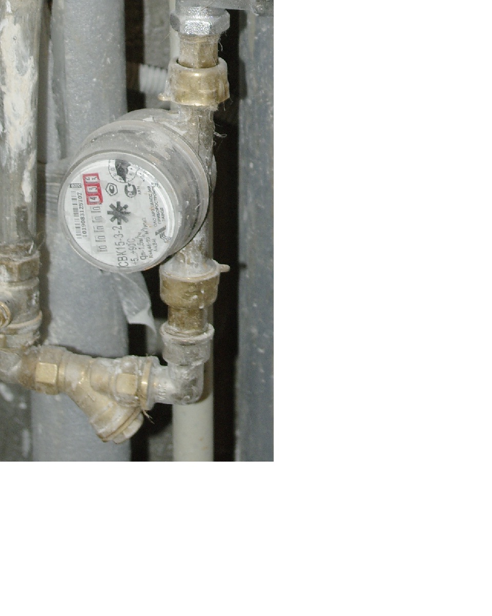

Счетчик от застройщика в новостройке (на фото). Возраст более 3-х лет. Все это время водой практически не пользовались (ремонт, никто не жил...). В общем, пожили несколько месяцев, насчитал он 9 кубов и тихо умер... Управляющая компания говорит: покупайте новый, придем, поставим. Вопрос: какой искать? Чтобы не сдох также быстро и встал бы на старое место без переделки всего.

bvn-2005 написал : В общем, пожили несколько месяцев, насчитал он 9 кубов и тихо умер...
В чём заключается смерть? Остановился? Или какая-то проверка показала, что он умер? Или считает не правильно?
bvn-2005 написал : Управляющая компания говорит: покупайте новый, придем, поставим.
Это они всегда горазды, хоть каждый день, за ваш счёт естественно...
bvn-2005 написал : Вопрос: какой искать? Чтобы не сдох также быстро и встал бы на старое место без переделки всего.
Судя по фото искать надо длинной 110 мм. Проверьте! Если гайти 3/4, то подойдёт любой. В крайнем случае перекрутить полусгоны перед/после счётчика на прилагаемые к новому счетчику. Что бы не сломался зависит от многих параметров в том числе от качества производства, качества воды, наличия сеточки в косом фильтре, допущенных нарушений при монтаже и т.п. В плане гарантий изготовления, необходимо, что до этого изготовителя можно было доехать или точки приёма рекламаций и приборов для ремонта в вашем регионе...

ser000 написал : В чём заключается смерть?
Перестал считать, остановился на 9-ти кубометрах.

bvn-2005 написал : Перестал считать, остановился на 9-ти кубометрах.
На сколько вижу у вас там ни одной пломбы нет. Раскрутили бы да посмотрели, что к чему, может прокладка разрушилась и попала под крыльчатку - заклинив её (хотя после этого, даже извлечёте предмет, рекомендуют чинить, регулировать и поверять по новой).
Если всё же какие-то элементы крутятся (например, звёздочка в центре табло), тогда счётный механизм полетел и это ремонт или действительно новый.

ser000 написал : На сколько вижу у вас там ни одной пломбы нет
Да все там опломбировано... Это фотка старая, сразу после монтажа.
