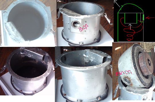

20.09.2006 в 10:44:05
Собственно изделие видно на фотке. Верх полностью от старого совеццкого пылесоса без всяких переделок. Низ - кастрюля-циклон самодельный. Убираю обычную пыль, песок, опилки, стружку и т.п. Сильно доволен.

Ну и в чем принцип?

Принцип в циклоне.

Тоесть к пылесосу "Вихрь" присобачен бак в два раза больше родного, а в чём простите ваша идея?

Идея далеко не моя ;), и даже не Killerа, автора темы....

Насчет циклона я в курсе. Я не увидел его в данной конструкции. Вся пыль проходит вниз по стенке, а потом также легко высасывается дальше.

2danad снизу дырки нет - железка отводит поток вбок по стенке....

как обладатель несамодельного циклона имею сказать что надо туда еще фильтр поставить и перегродочку для крупной пыли а так - это получается пылесос с моторным фильтром и большим пылесборником

Вот это понятно. Фильтр и сложное движение воздуха с изменением направления. А у автора - непонятно. Просто я сам в свое время для опилок пытался сделать что-то похожее. Если не будет фильтра, то как ни закручивай поток воздуха и какие отбойники не ставь, пыль и стружка все равно уйдут к мотору.

Практически тоже самое делал наш померший ныне ВОЛТЕКС под названием "пылесос ПУМА промышленный". Ни о каком циклоне там и речи не было - просто присобачили обычной ПУМЕ снизу бак в 5 раз больше, чем у бытового. И тут тоже что-то ничего сильно напоминающего циклон не наблюдается.

danad написал : Если не будет фильтра, то как ни закручивай поток воздуха и какие отбойники не ставь, пыль и стружка все равно уйдут к мотору.
Я думаю, что фильтр он просто не показал на фото - фильтр круглый, стоит между мотором и баком.
