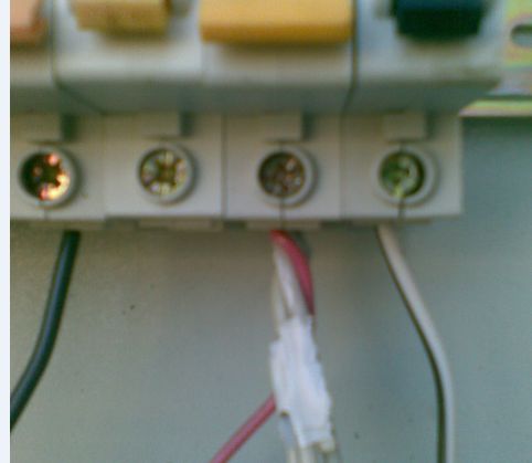

Вот только паяную скрутку в автомат зажимать не следует
ПPOPAБ написал : Господа, я не разделяю вашего мнения. Болтать ерундой не намерен.
Пытался зажимать простую скрутку в автоматы - не прокатило. Кончик расплетается. В случае крайней необходимости, делаю скрутку подлиньше (около 4-5см), сгибаю пополам и вставляю в автомат. Оголённую торчащую скрутку изолирую термоусадкой. Такая скрутка не размазывается клеммой и стоит нормально. Применимо только для тонких моножил (1,5-2,5). Но лучше конечно обжать нормально и не мудрить

ПPOPAБ написал : Данный способ проверен многолетней эксплуатацией
С прямоугольной скобой или с полукруглой?

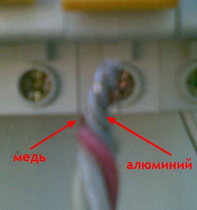

Dale написал : И далеко не каждый сможет сделать скрутку, которая в таких условиях простоит под нагрузкой хотя бы неделю.
Да шо вы говорите? Фотки мутные, с телефона получились.
Кто посадил алюмишку 7 лет тому назад я знаю, но кто туда запихал медяшку питающую насос для забора соляры в емкость автономной котельной ..? Найду- накажу. :mad: Алюмишка- жилы контрольного кабеля, от которых запитаны три двойных розетки на стоянке перед конторой. Зимой(это больше чем полгода) в них включают подогрев машин (1,5- 2 кВт). Скрутки довольно паршивые, АВ 25А ЁК.
Dale написал : и никому не будем советовать так делать.
Не советую. Но "это" работает на запредельных режимах седьмой год... И нихрена не расползается.

Dale написал : Два одинакового сечения.
Мне в Домашний зажали 6 и 4 меди - зажим символизировал шину PEN. :D Еле открутил в боксе на опоре. :)

ksiman написал : ПPOPAБ Заговорёная скрутка
Это вопиющий факт... Отгорит- да и плевать(кабеля запас приличный), ровно как и на сгоревший автомат. Да не горит зараза. ;) 3-4 жилы медяшки под зажимом АВ живут долго и счастливо. (за фото нужно ехать на вторую базу, там этого добра как гуталина)
