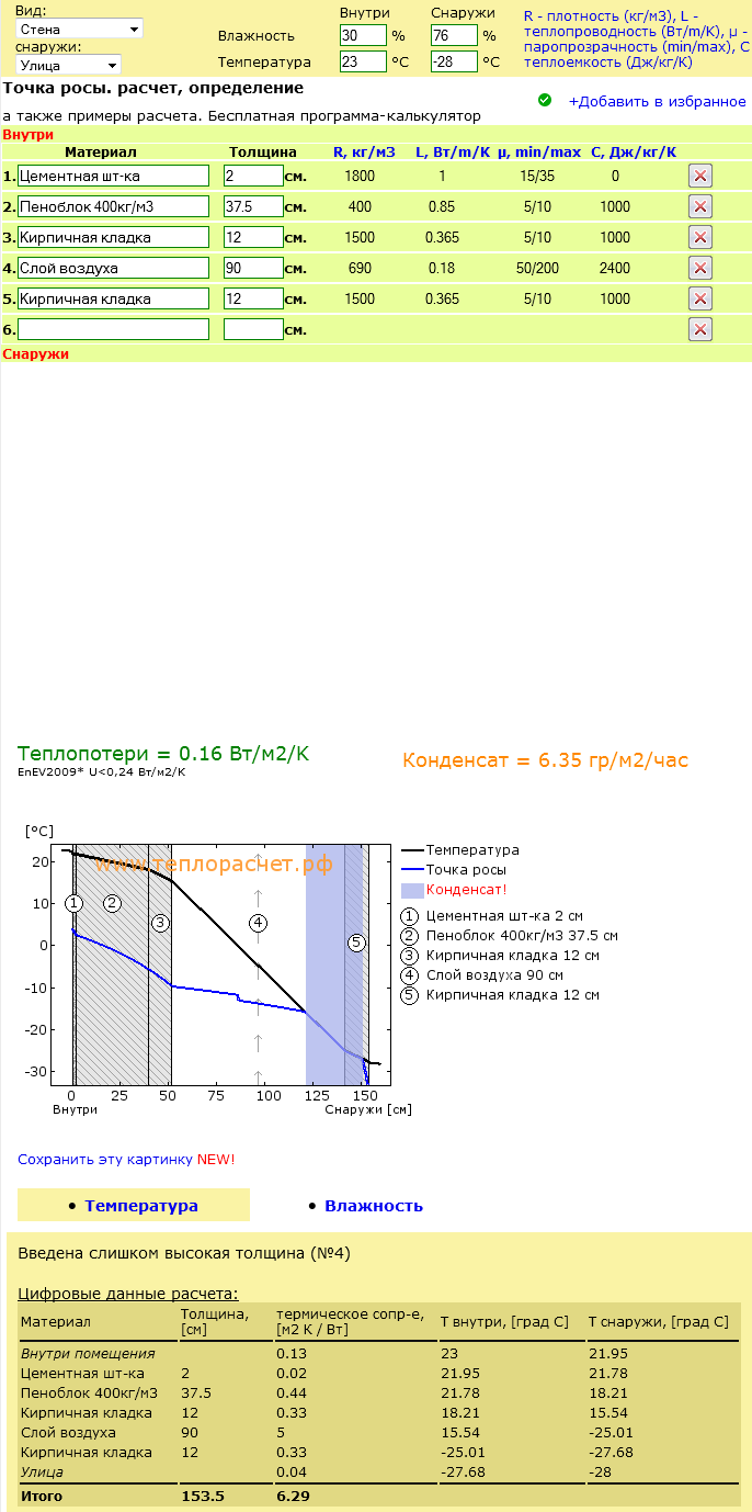

Расчеты.
Теория Для представления о количестве утеплителя, нужно рассчитать необходимое сопротивление теплопередаче поверхностей. Для этого используем СНиП II-3-79* "СТРОИТЕЛЬНАЯ ТЕПЛОТЕХНИКА". Согласно этому документу, расчеты необходимо производить в несколько этапов: 1) Выяснить ГСОП (градусо-сутки отопительного периода)
2) Получить приведенное сопротивление теплопередаче для каждого типа поверхности (пол, потолок, стены) интерполированием. Именно интерполированием, так как график значений нелинейный.
Требуемое сопротивление теплопередаче можно не рассчитывать, так как оно всегда ниже значения по ГСОПу в Московском регионе.

Пол (сверху вниз): Паркетная доска 0,012-0,02м 0,28 Вт/(м ×°С) OSB 2x - 0,02м 0,13 Вт/(м ×°С) Rockwool Floor Batts - 0,025м 0,41 Вт/(м ×°С) ЦП армированная стяжка - 0,04м 0,93 Вт/(м ×°С) Пенофол - 0,005м (считается только слой ППЭ) 0,033 Вт/(м ×°С) ЭППС - 0,1м 0,03 Вт/(м ×°С) Гидроизоляция Изоспан АМ ЦПС - 0,02м 0,93 Вт/(м ×°С) ЖБ плита - 0,16м 2,04 Вт/(м ×°С)
Расчет: http://ТеплоРасчет.рф/?rid=20130727051547gqlphHi (уместились не все позиции) - 4.42 м2·°С/Вт Обращаю внимание, что при расчете на сайте, необходимо указать наружную температуру как среднюю температуру наиболее холодной пятидневки, эти данные можно взять из СНиП 2.01.01-82 СТРОИТЕЛЬНАЯ КЛИМАТОЛОГИЯ И ГЕОФИЗИКА
Как видно из результата, не хватает почти 0,5 м2·°С/Вт. Это плохо. Но увеличивать еще пирог - просто безумство с точки зрения эргономики помещения. Как выйти из этого положения?
