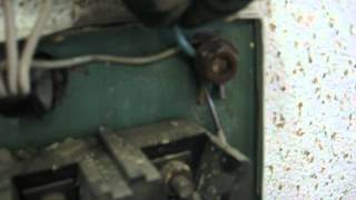

Пару фоток по теме. Чтобы отсоединить провода от ВА - нужно снять лицевую крышку у ВА (держится на 4-х винтах). (все работы проводились без отключения электричества).
А это PEN :mad:, как эти компы не погорели :confused: [Лже-"PEN" в 3-х фазной сети.](http://www.youtube.com/watch?v=tOqM9yRc150 "Лже-"PEN" в 3-х фазной сети.") Подскажите, есть ли нормы на высоту установки электрощита в учебных заведениях, или 1,4м от пола? Спасибо.

Songo написал : А это PEN :mad:, как эти компы не погорели :confused: Спасибо.
На разных фазах были, вот и не погорели.
По установке Щитов нашел только 7.1.22 и 7.1.23. Ставьте где удобно и под ключ. Но в школах где доводилось работать, все щиты были расположены высоковато. До 2 м.

25.08.2013 в 22:09:25
Dale написал : На разных фазах были, вот и не погорели.
Принтер и чайник были на одной, так что навряд ли.
Dale написал : Но в школах где доводилось работать, все щиты были расположены высоковато. До 2 м.
Вот и я перемерял, стоят на 1480-1580мм от пола. Думал может есть конкретные нормы. Повешу на 1,4-1,5м от пола.
