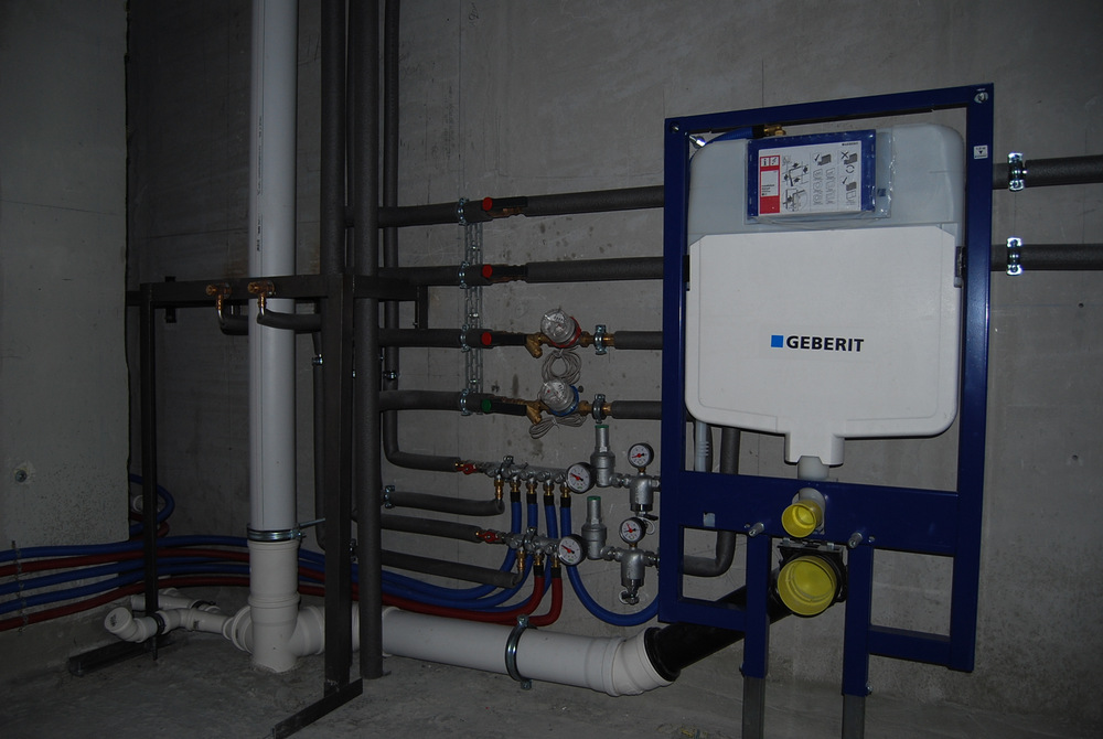

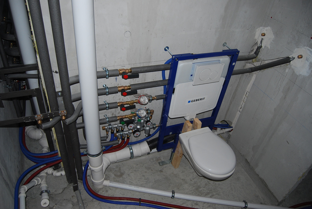

И еще интересно: зачем байпас между холодной и горячей водой?

form написал : Я смотрю мастеров тут, ставят и баки расширительные и клапаны предохранительные в конце гребенки...
Как уже подметили это необходимо для защиты от расширения ХВС.
Kranoff написал : Если делать трубами Rehau, то есть и получше способ справиться с этой проблемой.
С трубой flex всё относительно:
  1. Сложнее монтаж.
  2. Давление может плавать. Может стать выше на некоторое время.
Допустим с баком всё более предсказуемо, монтаж проще и смотрится всё более лаконично. В независимости от подключённых труб имеем всегда стабильное давление. Стоит отметить и такой момент, что Бак позволяет компенсировать резкие закрытия клапанов стиральных, посудомоечных машин и одноруких смесителей - что положительно скажется на редукторе и манометрах в системе ХВС. Очень неплохой момент, от которого я точно не стану отказываться.

form написал : -Поставить защиту от протечек перед счетчиками.
нормальная защита от протечек обойдется не дешево. Если Вы не готовы потратить многа денег - советую не выбрасывать деньги в помойку, покупая "гидролоки, нептуны и прочие аквасторожи"
form написал : -Перевернуть редуктора вверх.
поверните
form написал : -Убирать фаровские фильтры по 100 и ставить слимлайны из нержи с картриджами до редукторов.
лучше уберите байпас обратной промывки - на практике промывкой пользователи не пользуются и ничего.
form написал : -Гребенки менять на фаровские -Трубы на рехау стабил
да
