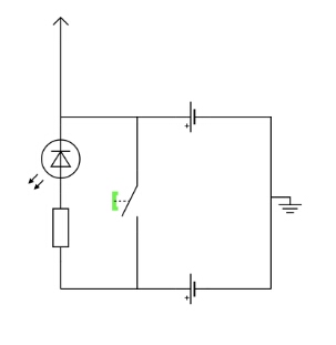

erik_h написал : А я и есть в Норильске...
то есть, всё же я не угадал - на самом деле это доп. АКБ для облегчения запуска движка в мороз? Дык, если ёмкость АКБ удвоить, а генератор оставить старый, то ток заряда в лучшем случае будет разделяться между АКБ пополам и АКБ будут вечно недозаряженные (не будут успевать заряжаться). А то и генератор или выпрямитель сгорит. Лажа это.

это доппитание для сигналки. одного аккума на ночь не хватает.

А я и есть в Норильске...:) Я правильно понял про светодиод?
А номинал резистора какой?

26.08.2013 в 15:45:05
erik_h написал : Я правильно понял про светодиод?
неправильно. В вашей схеме оно будет работать только когда один аккумулятор разряжается через второй (второй сильно разряжен и заражается), а выключатель разомкнут. вы читали внимательно?:
Dale написал : Плюсы вместе, а включаете массу каждого аккумуллятора. Хотите первый включаете, или второй, или оба.
Индикация самая простая - светодиод параллельно выключателю массы. Только светить будет когда масса отключена, а если отключены обе - оба и светить будут.

erik_h написал : А номинал резистора какой?
Если светодиод на 10 мА, то резистор 200 Ом. Офф-топ, слушайте, а расскажите - в Норильске зачем машина? Там же дорог нету. И дачи вряд ли кто строит. Куда ездить то?

Alexiy написал : В вашей схеме оно будет работать только когда один аккумулятор разряжается через второй (второй сильно разряжен и заражается), а выключатель разомкнут.
Не совсем так. При одинаковой степени заряда батарея на ХХ и заряжаемая генератором отличаются на 1,5 вольта примерно. Вот они и дадут свечение светодиода.

erik_h написал : А я и есть в Норильске...:) Я правильно понял про светодиод?
1 кОм. Если будет тускло, можно уменьшить. Но то, что я предлагал - надежнее.
Alexiy написал : установить АКБ повышенной ёмкости? Не?
В Норильске - не поможет. Да и сложно АКБ большего размера поставить. 60 вместо 55 еще можно а 70 не влезет. Проще второй. Но и заряжать надо оба. Еще хорошее усовершенствование - провода потолще.
