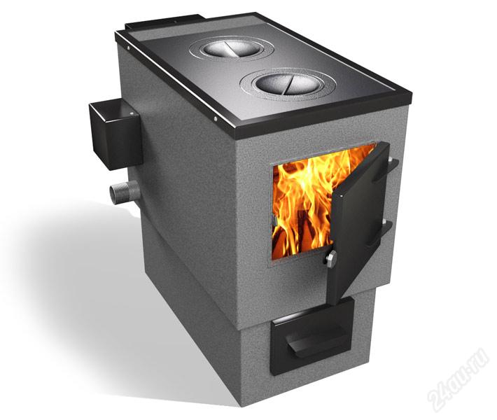

andryus, Котел твердотопливный.Корпус сталь. Длинна топки для нормальных поленьев.Про вторую камеру дожига забудь,дрова так не высушишь.Чем меньше дверца топки тем меньше копоти в доме.
Не реклама!Типа таких:

Почитал я сейчас про эти котлы. Оказывается у них стоимость не маленькая, получается за такую стоимость я смогу 2 печки из кирпича отгрохать, а прослужат они может не сколько не дольше чем эти 2 печи. К тому же как посмотрел параметры котлов таких, то они идут на большого объема отапливаемого помещения, получается дров такой котел кушает не мало.... Вот теперь вообще стою перед выбором что и как лучше сделать.....

Нашел по приемлемой цене котлы марки Каракан. Кто про них что слышал, кто что сказать может? И еще вопрос: вот эти твердотопливные котлы они сами по себе тепло какое дают или нет? Понятно что не как печь но все же?

касимов написал :
Он сам есть батарея.Большая. Систему только гравитационную,обвязка только сталью.Батареи лучше чугуний или регистры.
Т.е. насколько я понял из Вашего сообщения, что тепло он сам по себе все таки отдает. Ну гравитационную систему конечно продумать стоит, тем более дом 1-о этажный, не особо сложно спланировать, да в крайнем случае можно насос поставить. Вот одно не понятно из Вашего сообщения про обвязку сталью т.е. сталью еще этот котел нужно обшивать или что? Что Вы имеете ввиду про обвязку сталью?
