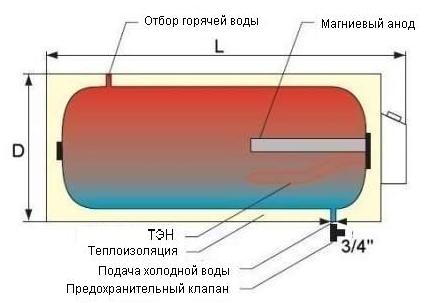

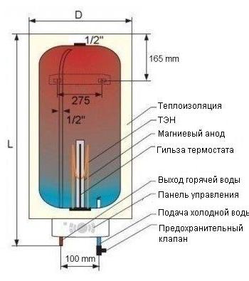

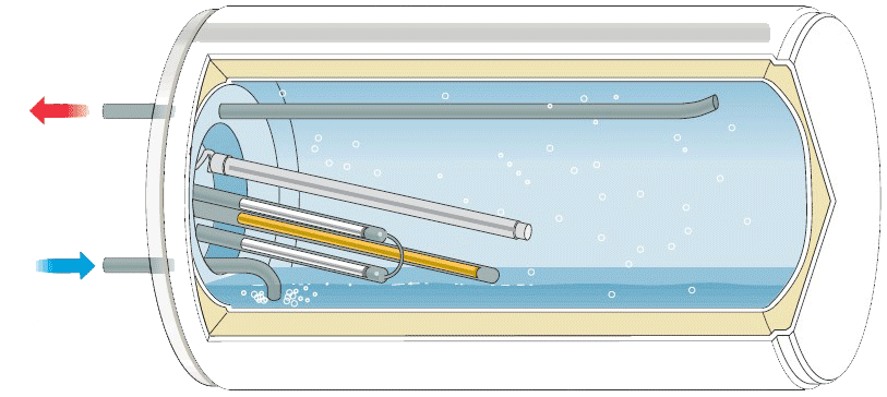

bakardi написал : Остро интресует устройство универсального бойлера как там побороли эфект
Вертикальный (Источник: http://termolux.dp.ua/vodonagrevateli-galmet-evn/vodonagrevateli-galmet-sg-kl.html ):
Горизонтальный (Источник: http://termolux.dp.ua/vodonagrevateli-galmet-evn/vodonagrevateli-galmet-horizontal.html ):
Универсальный (Источник: http://climate-comfort.com.ua/water-heaters/storage-water-heaters/fagor/fagor-cb-100n.html ):

bakardi
bakardi
Регистрация: 28.08.2013
Сообщений: 22
29.08.2013 в 12:22:04
Спасибо за ссылку просто и наглядно.Очевидно при такой конструкции он работать будет как надо !
bakardi
bakardi
Сообщений: 22
29.08.2013 в 12:27:14
Сейчас подключили под наклоном проверим пока тариф дешевый э-ва .Если неполучится есть .вариант отогнуть трубку к верху. как предлагали раньше!
ser000
ser000
Регистрация: 09.04.2013
Сообщений: 11241
29.08.2013 в 12:50:47
bakardi написал : Спасибо за ссылку просто и наглядно.
Похоже был не прав. Для бойлера в горизонтальном исполнении не косвенного подогрева схема подключения как не правильное подключение для косвенного подогрева: http://climate-comfort.com.ua/water-heaters/storage-water-heaters/fagor/fagor-cb-100n.html

bakardi
bakardi
Сообщений: 22
29.08.2013 в 14:58:51
ser000 написал : Похоже был не прав. Для бойлера в горизонтальном исполнении не косвенного подогрева схема подключения как не правильное подключение для косвенного подогрева: http://climate-comfort.com.ua/water-heaters/storage-water-heaters/fagor/fagor-cb-100n.html
Посмотрели его конструтив тены водозаборная трубка установлены под наклоном вот и решение задачи :p
